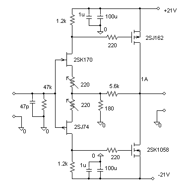

ovo je samo izlaz od nishiki(ili mugen) pojačala i na njega treba dodati lampašku sekciju s nekih 25-30 puta pojačanjem,kandidata ko u priči :D ,mada je meni ipak draža verzija s mosfetima bez obzira šta kaže :ugeek: ,mislim da se i ona da iskoristiti
vs.
mosfet izlaz

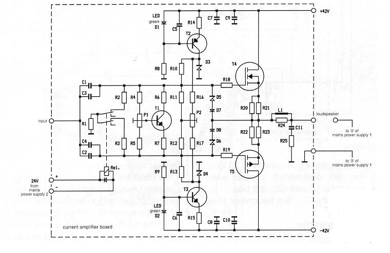

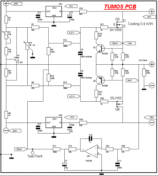

Moskido se u simulatoru pokazao katastofalan za namještanje struje mirovanja i simetrije izlaznog stupnja tako da bi na njemu zbilja trebalo poraditi ili primjeniti ovako nešto što je u biti ista stvar,ali s riješenom strujom mirovanja i simetrijom, http://www.dddac.de/
ovo isto radi OK,treba malo modificirati neke otpore za izvući malo veću struju mirovanja da bude u A klasi ko gornja shema,povečanjem struje mirovanja izgleda bolje ,mada još nisam skroz skužia kako u LT spiceu miriti šum,izobličenja,frek. opseg,koji put radi,koji put eror :lol:
za ove gore sheme treba lampaška sekcija biti s pojačanjem između 25 i 35 puta,ako računamo na ulazni signal od 1V
ovo mi je pravo iznaneđenje,jednostavno,a dobro ali se onda udaljavam od hibrida :D,a to mi je bila namjera
u biti moram složiti pojačalo za ljetne dane ,a ja se opet uvatia A klase :lol: ,na kraju će ipak biti neka A klasa,da imam 50W disipacije po kanalu ja zadovoljan,nekih +/-25V i 1A struje po kanalu ne iziskuje prevelik financijski trošak i još ako imaš više od pola djelova po ladicama triba se držati toga
u biti prva shema (tumo)s i druga (elektor) rade na istom principu ,ali drukčije koncipirane,s tim da tumos ima i DC kompezaciju tako da ću se voditi ovim smjernicama,bipolarce ću ostaviti za neki drugi put ;)
zaboravia san napisati da su TUMOS i modificirani MOSKIDO ( s velikog diyaudia moskido) jedna te ista stvar,ne znan sad ko je od koga pokupia ideju :lol:
