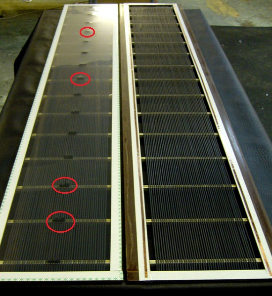

Što se tiče spacera koje frend zove stoperima, u slučaju Audiostata to su više stoperi membrane. Taj dio membrane oko tih stopera je visokotonsko područje.
evo ih:
PostPostao/la elvis » 04 stu 2015, 11:21
Khadgar2007 je napisao/la:Beze veze upadam u temu jer ju pratim samo sa promatračke strane i ne znam tko je ča rekao i što je napisano već se samo osvrćem na rečeno da ne treba ići iznad 1,5mm visine spacera.Vitroplast je upravo te visine pa možda ako će se netko igrati sa tolikim razmakom mogao bi i njega uvesti u igru. Možda je prijedlog totalno nema veze sa vezom ali zbog te debljine od 1,5mm mi je pao na pamet.
To je super izolator, zapravo bio bi idealan. No tu treba pridodati debljinu dvostrane ljepljive trake. Ako bi se išlo sa nekom super tankom, to je onda to.

Da da, točno tako, no ima vitroplasta i bez bakra. Ovaj zadnji primjer ESLa sam radio sa vitroplastom koji je doduše bio 0,5 mm, a dvostrano ljepljiva traka je od 1mm, dakle ukupno 1,5mm točno kako treba. Nino je kupio taj vitroplast negdje, al nemam pojma gdje i za koju lovu, hvala Ninu... malo sam se ogrebao to znaš :).
Izolacija je fantastična, nemam primjedbi, slično ću raditi ako krenem u eksperimente sa bass modulima, tu je zbog napona vitroplast rekao bi pod must!

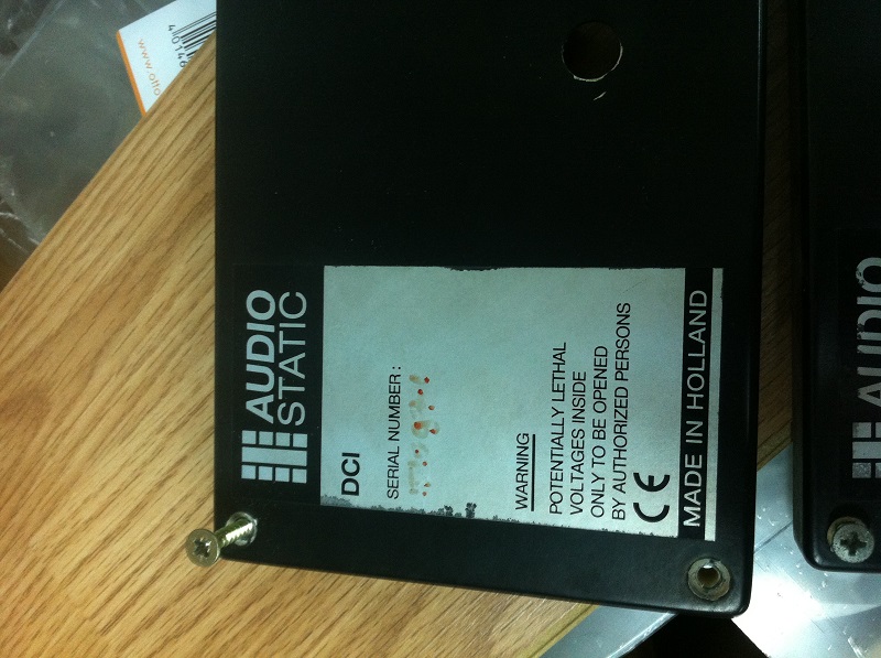

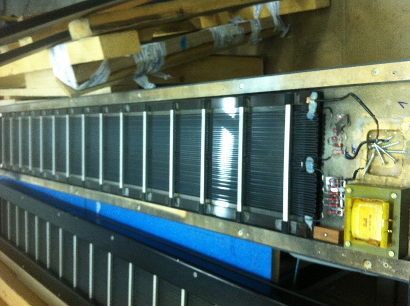

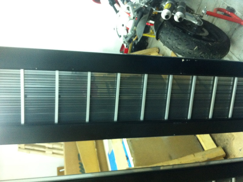

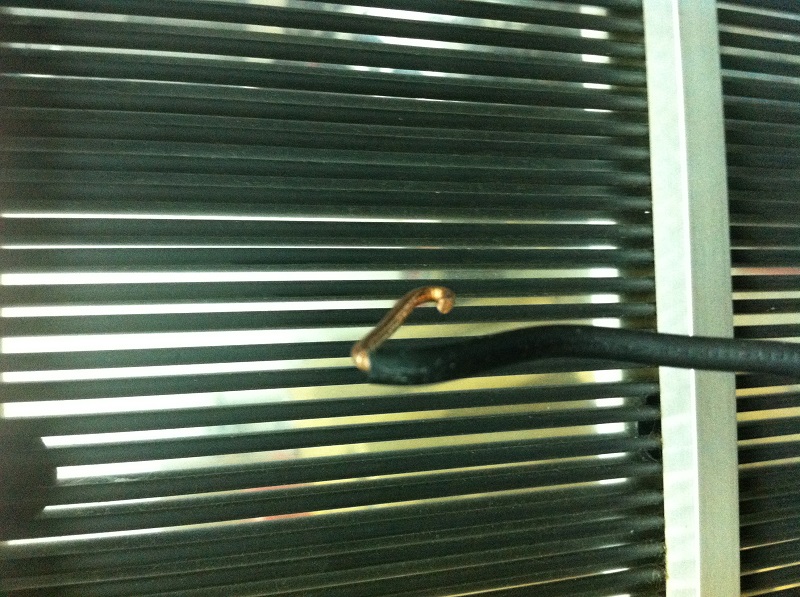

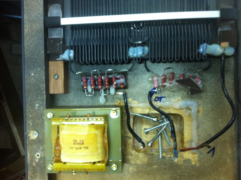

ponio sam krivi mobitel, što se fotografija tiče, a malo sam razgolitio panele, da vidimo što tu ima..
Inače, rezultati mjerenja su dvojbeni. Žice statora su dosta guste, ništa nisam htio na silu, a kako sam sam, bilo je malo teže. uglavnom, povremeno sam dobio vrijednosti 1.5 - 2 GOhma, ali dok ne smislim bolji način testiranja - ove rezultate ne bih uzeo za ozbiljno.
Dalje, membrane (kao i sami zvučnici) su dosta prljavi, ima li šanse s nečim oprati a da se naneseni sloj na mebranu ne ispere?
Zvučnici se dosta lako rastavljaju, ali izvući membranu sa panela... Hm..
Kad uhvatim vremena i pronađem stare fotografije gdje je vidljivo gdje ide koja žica (za svaki slučaj..) ipak ću spojiti zvučnike, čini mi se najbolje tako..
