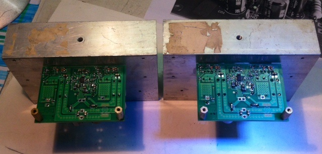

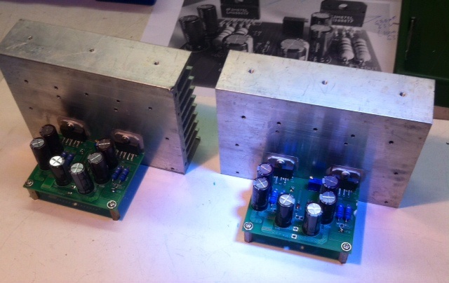

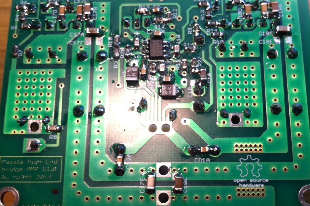

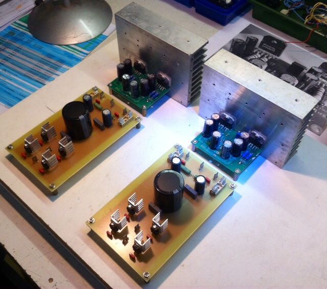

PostPostao/la elvis » 23 vel 2015, 15:29
Ovi farnelovci zbilja su brzi. SMD side completed :)
Nđoh nekakva hladila, zašarfih pločice. Hladnjake
nisam dobro orjentirao, no ionako su samo za test tj procjenu
što i koliko veliko nabaviti. Za prve testove to bi trebalo biti ok.
Moram to sada negdje sve smontirati, famozna daska faza je neizbježna :)
