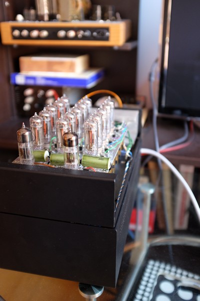

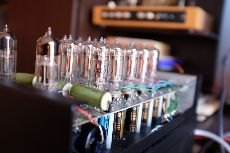

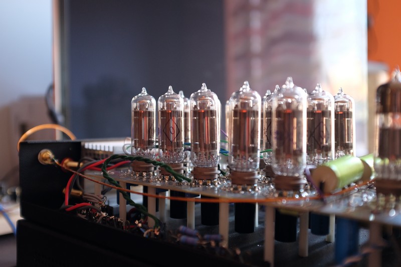

PostPostao/la bepone » 17 vel 2015, 14:35
evo konacno da i ovdje napravimo updejt.. :P
proslo je godinu dana od proslog javljanja.. jos malo pa ce biti i jubilarnih 5 od kada je nastala ideja..ali evo konacno i pravih vijesti!!
trafostanica dela!!! :mrgreen:
..zgotovljavao sam sam mali OTLcic proslih mjeseci kako je bilo vremena i volje, teskom mukom, puno se mucio sa CCS-om.. montazom, pa hladilima,.. pa plocice koje su bile po naopako.. pa napravio nove za izlaz jer je na starima prvo paljenje zavrsilo iskrom . zadnja dva dana testiram samo CCse lampu po lampu i sve je stimalo.. za konacni zapal danas.
naucio i puno o delikatnosti ampa, ne mogu se vaditi lampe i pogoniti OTL bez odspajanja odgovarajuceg CCSa, ako ostane u krugu a lampe nema u podnozju povlaci u izoblicenje cijeli izlaz..
prvih dve ure slusanja - spojen bez feedbacka- je ampic prezivio !! :mrgreen: ali ostalo je jos puno posla..toplinskih - mehanickih, jer se ova pecica jako grije!!
struje kroz sve lampe su jako blizu, CCSi ok delaju, 90mA kroz svaku lampu, zvuk je odlican , lagan.. pravokutni signal na 10kHz blizu idelnog.. sinus pocinje padati negdje na 70 kHz, - 3 dB je na 150 kHz, sa strane bassa pocinje pad na 40tak Hz, morat cu malo povecat vezne kondice... za prvi tir jako dobro pa cemo vidjet kako dalje s tom toplinom i ventilatorima..

PostPostao/la bepone » 17 vel 2015, 15:00

PostPostao/la Roko » 17 vel 2015, 21:55
Ejla Bepo, jako lipo! :thumbup:
...a nisu lampadinice (pre)blizu jedna drugoj?

PostPostao/la bepone » 20 vel 2015, 22:58
he he more se spec i dobra bisteka!
jos mi ostaje drugi kanal a za hladjenje smo cak poceli vijecat nedavno da bimo CCSe izvadili van i natukli jos jedno veliko externo hladilo sa vanjske strane, koje bi bilo svo van kucista! tako bi se velik dio topline izvadio izvan pojacala i lakse disipiralo...
iman neke zatvorene, dugacke, "tunel" hladnjake sa ugradjenim ventilatorima, pa mozda budu i oni montirani zboka,
ovako kako je more se slusat jeno pol ure, uru, dok se ne stepli previse, zvuk je lagan, cist, ugodan.. neizoblicen..
