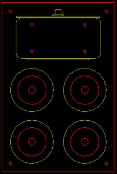

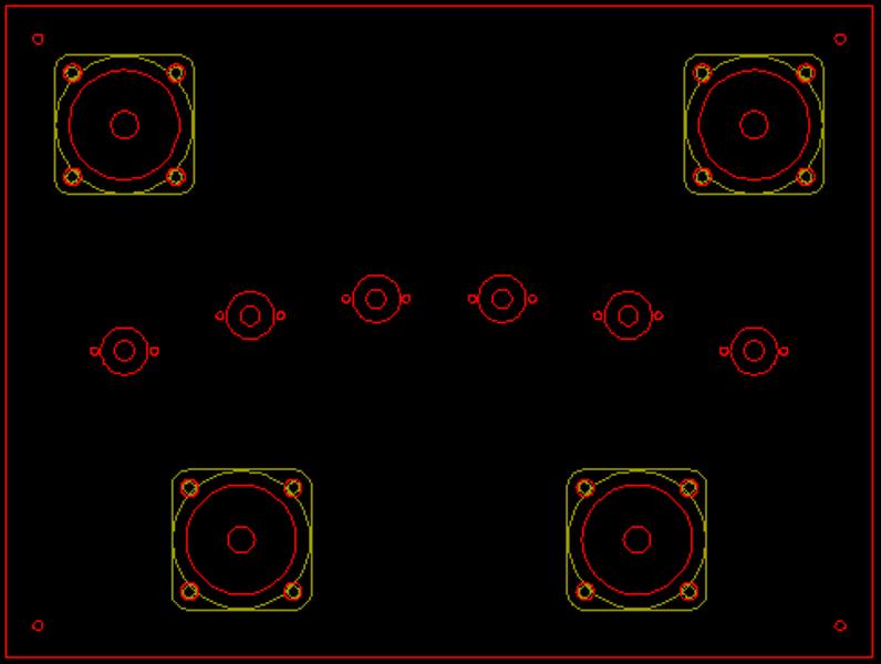

PostPostao/la Kaligula » 23 pro 2012, 00:41
Evo, nakon premišljanja i usvajanja nekih pametnih i logičnih prijedloga napravija sam drastičnu promjenu u koncepciji OTL-a.
Kako sam od @davorina dobio 4 komada elektrolita 5500uF/200V, a oni su po dimenzijama veći od babuški, bilo je jasno da za njih nema mjesta ni na gornjoj ploći, a ni u kučištu. A kompromisno, šta se dade spasiti, to je @deanovo kućište i ono će biti dovoljno za montažu babuški i ostalih lampi. Gornja ploča je dimenzija 403×303mm i na njoj sam zamislija slijedeći raspored:
Babuške su udaljene od staklenog do staklenog balona točno 12 cm. A po sredini su u luku raspoređene sve ostale lampe.
Gornja ploča ispravljača je 203×303mm, iste dubine kao OTL:
Anodni transformator je podignut, a toroidi za grijaće bit će smješteni u kućište.
Spojni kabeli će biti silikonci 2,5mm2, dužine od ispravljača do OTL-a cca 40cm, spojeni preko ruskih robusnih peteropolnih konektora.
Interesantan će biti ovaj OTL jer bi moga u kućište istih gabarita kao ispravljač napraviti i preamp, pa bi i vizuelno to bila jedna lipa cjelina.
Nadam se da će ova koncepcija biti prihvatljiva i svima vama, a budemo li ulazili u sitnice, onda nikad kraja.

PostPostao/la sstrsat » 23 pro 2012, 09:49
Vizualno je koncepcija lipa zbog te male asimetrije ali kako ce ispravljac (pretpostavljan) bit naslonjen na jedan bok ampa onda ti jako preporucan da na njemu postavis termo pregradu (moze to bit i obicni komad blazujke) pa time minimiziras dogrijavanje trafa i elki od strane babuski. Viruj mi da ti to govorin sa dobrim razlozima i iz iskustva, nisan je ni ja stavil na mom OTL-u samo za lipo vidit :lol:

PostPostao/la Kaligula » 23 pro 2012, 09:52
sstrsat je napisao/la:Vizualno je koncepcija lipa zbog te male asimetrije ali kako ce ispravljac (pretpostavljan) bit naslonjen na jedan bok ampa onda ti jako preporucan da na njemu postavis termo pregradu (moze to bit i obicni komad blazujke) pa time minimiziras dogrijavanje trafa i elki od strane babuski. Viruj mi da ti to govorin sa dobrim razlozima i iz iskustva, nisan je ni ja stavil na mom OTL-u samo za lipo vidit :lol:
Ispravljać i preamp će biti ispod OTL-a.

Re: 25W OTL
PostPostao/la Edison » 23 pro 2012, 10:11
Kaligula, lim od 1,5mm nije dovoljno cvrst da sam nosi sve na gornjoj ploci. Morat ces ga pojacati odozdo profilima, ukrutama, jos jednim limom... tako da se to ne savija. Inox lijepo izgleda, ali se tesko obradjuje. No, valjda ces se snaci...
Vodi racuna i da ce se ispravljac dobro grijati, tj. transformatori. Ostavi dosta prostora po visini izmedju ispravljaca i pojacala.
Vidim da ova konstrukcija ima tri neonke, od kojih mi je jasna samo ona u primaru trafoa kao indikacija ukljucenosti. Sto si mislio koristit za N1, i posebno za N2 koja je kao zastitna za izlaz? Kakve su to neonke/cijevi?
