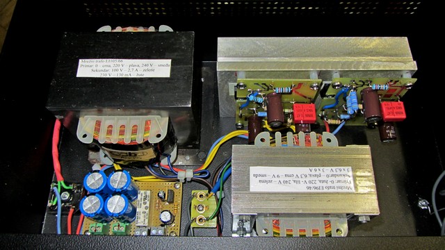

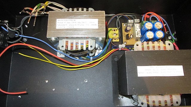

PostPostao/la bepone » 25 vel 2014, 02:05

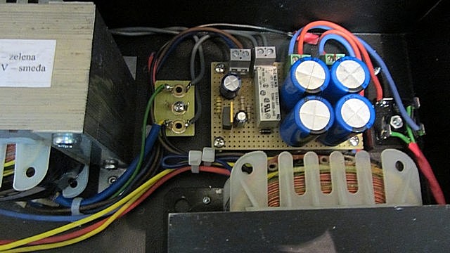

relej za odgodu paljenja visokog napona, jednostavan, ostvaren sa jednim IRF-om I kondenzatorom koji se puni u krugu gejta
plocica sluzi i za prihvat prvih ispravljackih kondica za 110V (pred ispravljanje za regulator), grec zavidan na sasiji odmah do,
napajanje, donji kat kucista

sutra bi trebao pocet montirat gornji kat, a tamo me ceka jos jedno hladilo za CCSe katoda i jos 15jstak narezanih rupa M3 (!! :twisted: ) plus obrada nekoliko L profila za prihvat. opet voljena metalurgija ali treba izgurat i taj dio!

PostPostao/la Mate » 25 vel 2014, 08:05
Ovi hladnjaci na regulatorima, je su li toliki radi mehanike ili je stvarno tako velika disipacija na njima?
Re: OTL TRS 6S19P
PostPostao/la bepone » 25 vel 2014, 19:38
ojla mate bit ce 1,5A kroz "glavni" mosfet, mozda 6-10V preko (koliki je ripple) , nabrat ce se topline , pod ruke je bio taj komad pa cemo videt ako ce trebat jos i ventilator nutra

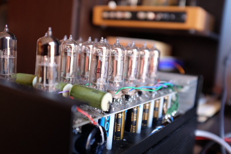

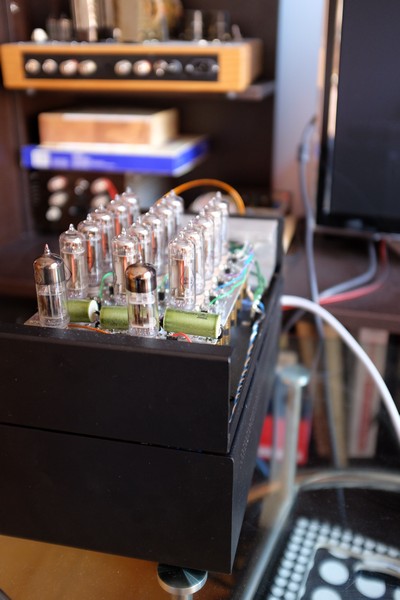

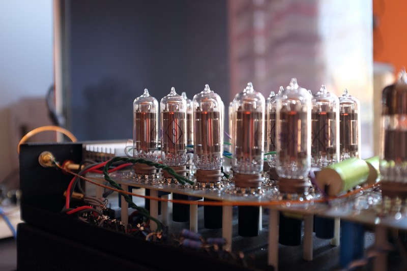

PostPostao/la bepone » 17 vel 2015, 14:35
evo konacno da i ovdje napravimo updejt.. :P
proslo je godinu dana od proslog javljanja.. jos malo pa ce biti i jubilarnih 5 od kada je nastala ideja..ali evo konacno i pravih vijesti!!
trafostanica dela!!! :mrgreen:
..zgotovljavao sam sam mali OTLcic proslih mjeseci kako je bilo vremena i volje, teskom mukom, puno se mucio sa CCS-om.. montazom, pa hladilima,.. pa plocice koje su bile po naopako.. pa napravio nove za izlaz jer je na starima prvo paljenje zavrsilo iskrom . zadnja dva dana testiram samo CCse lampu po lampu i sve je stimalo.. za konacni zapal danas.
naucio i puno o delikatnosti ampa, ne mogu se vaditi lampe i pogoniti OTL bez odspajanja odgovarajuceg CCSa, ako ostane u krugu a lampe nema u podnozju povlaci u izoblicenje cijeli izlaz..
prvih dve ure slusanja - spojen bez feedbacka- je ampic prezivio !! :mrgreen: ali ostalo je jos puno posla..toplinskih - mehanickih, jer se ova pecica jako grije!!
struje kroz sve lampe su jako blizu, CCSi ok delaju, 90mA kroz svaku lampu, zvuk je odlican , lagan.. pravokutni signal na 10kHz blizu idelnog.. sinus pocinje padati negdje na 70 kHz, - 3 dB je na 150 kHz, sa strane bassa pocinje pad na 40tak Hz, morat cu malo povecat vezne kondice... za prvi tir jako dobro pa cemo vidjet kako dalje s tom toplinom i ventilatorima..

PostPostao/la Roko » 17 vel 2015, 21:55
Ejla Bepo, jako lipo! :thumbup:
...a nisu lampadinice (pre)blizu jedna drugoj?

PostPostao/la Pao Pepeo » 17 vel 2015, 23:33
svako tolko bi se zapitao sto je s tim tvojim ampom sad mi je drago vidit da si ga zgotovio :hail: :hail: svaka cast bepone neka zuti pumpaju :D .Vjerujem kad ga ustimas i usminkas bit ce za 10... a to ca se grije jos uvijek mozes ono jaje na oko spec gore :D

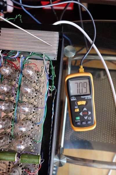

PostPostao/la bepone » 20 vel 2015, 22:58
he he more se spec i dobra bisteka!
jos mi ostaje drugi kanal a za hladjenje smo cak poceli vijecat nedavno da bimo CCSe izvadili van i natukli jos jedno veliko externo hladilo sa vanjske strane, koje bi bilo svo van kucista! tako bi se velik dio topline izvadio izvan pojacala i lakse disipiralo...
iman neke zatvorene, dugacke, "tunel" hladnjake sa ugradjenim ventilatorima, pa mozda budu i oni montirani zboka,
ovako kako je more se slusat jeno pol ure, uru, dok se ne stepli previse, zvuk je lagan, cist, ugodan.. neizoblicen..
