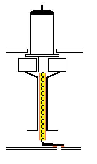

Posto dijelovi pomalo stizu onda ce uskoro pocet i sklapanje pa da skrenem paznju na jedan detalj koji sam zaboravil spomenut. To je montaza ulazne DCC90 za koju je jako pozeljno da bude na "anti - schock" podnozju. Ositljivost ampa je velika (0,3 Veff) a sama DCC90 nije radjena kao malomikrofonicna "audio" cijev pa je takva montaza vazna da se izbignu eventualni problemi sa mikrofonijom.
E sad, problem je u tome ca je danas jako tesko nac "anti = schock" podnozja tako da ostaje uglavnom samo diyerska snalazljivost. Jedan dobar nacin (koga i ja koristim u MC preampu) je montaza suste na sredisnji pin podnozja. Ta susta je najobicnija (promjer cca 6 mm) koja se najde u butigama ka ca su Bauhaus, Pevec i slicne i ona se fiksira (zalemi) na sredisnji pin podnozja. Nju se obuce u gumenu cijevcicu odgovarajuceg promjera i jos se unutrasnjost suste ispuni silikonom a na dnu se fiksira najobicnija stopica koja sluzi za (elektricki izolirano) pricvrstit cili sistem na dolnju plocu. RC komponente oko cijevi se montiraju na samo podnozje a spojne zice i koaksijalci se plasticnim vezicama fiksiraju na obucenu sustu.
Tako se dobije slobodno njihajuci sistem da sasvim lipom elasticnosti koja odlicno suzbija mikrofoniju a ujedno je i "krutost" sistema dovoljno velika tako da cijev stoji uspravno i prolazi kroz rupu na gornjoj ploci.
Iz ovog kratkog opisa i prilozene slike mislin da je sasvim jasno kako ovo izvest
Anti schock podnozje.JPG (13.93 KiB) Pogledano 8660 put/a.

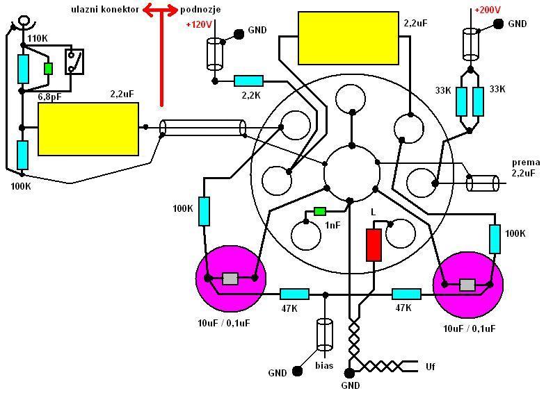

A evo i prijedloga montaze elemenata oko DCC90. Tocka oznacena sa GND je sredisnja masa (ona velika tocka na shemi ispod DCC90) i u nju se spaja sve ca je na ovoj sliki oznaceno sa GND. Isto je vazno postivat spajanja masa ulazno / izlaznih koaksijalaca i spojit ih kako je na sliki oznaceno. Virujen da je slika sasvim dovoljno jana (mada je samo dvodimenzionalna :lol: )
Spajanje DCC90.JPG (65.08 KiB) Pogledano 8660 put/a.

Ufff, a jesi me snašo s anti-shock podnožjima i rješenjima :lol: Ali, ja sam pronašao B7G antishock tube socket! ;)
"New old stock shock mount 7 pin miniature (B7G) tube socket
Made in USA
These new old stock seven pin shock mount tube sockets are bottom mounting sockets mounting in a 9/16" to 5/8" chassis hole on 7/8" centers for seven pin miniature (B7G) base preamp tubes such as the 6AU6, 7543, 6J6 etc.
These shock mount sockets are a special design for elimination of vibration and microphonics for tubes in high gain preamp circuits."
Kaj veliš na tak nešto?
Edit:
poslao sam liku mail da mi provjeri dostupnost istih. Ako nema, onda idemo na feder opciju :)
