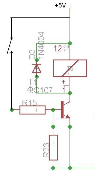

Idemo sa nečim banalnim i :oops: ... Stavio sam da tranzistori pale releje za prebacivanje kanala. I naravno došli smo do zida a to je tranzistor kao prekidač. Šema je sljedeća:
Znači treba odrediti r15 i r23 da bi to radilo, a možda i izbaciti r23 jer sam vidio da kod dantimaxovog kita nema otpornika baza-emiter već samo kolektor-baza,jest sa on taj prednapon vuče sa uC ali po meni je to isti vrag. Krenuo sam da je R15 2,2k i R23 270oma, znači na R13 je 4,46V a na R13 0,54, i naravno da neće da pali...probao sam i kombinaciju sa samo R15 bez R23 također ne pali.
Evo sada sam poslije ručka malo otvorio datasheet od BC107 i malo gledao i računao i došao do sljedećih vrijednosti R15=6k, R23=820 oma, struja koja teče R15 bi bila oko 730uA i valjda bi trebao napokon tranzistor provesti.
Kao ča uvijek kažem sve je ovo relativno banalno i jednostavno ali ako se ne zna može se pokušavati u nedogled pa bi mala škola elektronike dobro došla u ovom slučaju. :oops:

Khadgar2007 je napisao/la:Kao ča uvijek kažem sve je ovo relativno banalno i jednostavno ali ako se ne zna može se pokušavati u nedogled pa bi mala škola elektronike dobro došla u ovom slučaju. :oops:
Pa evo ti je brzinski u par rici. Za takve sklopove (tranzistorski prekidac) moras znat struju onoga ca ce tranzistor morat aktivirat. U ovom slucaju je lako odredis iz deklariranog radnog napona releja i (izmjerene) vridnosti otpora njegove spule.
Iz datasheeta za odabrani tranzistor procitas najmanju vridnost strujnog pojacanja (to je uglavnom uvik navedeno u datasheetu) i sa ta dva podatka izracunas kolika ti triba bit struja baze da bi svaki tranzistor odabrane oznake (i onaj primjerak koji ima najmanje strujno pojacanje) sigurno isal u zasicenje.
Iz napona napajanja (umanjenog za Ube od 0,6V) i struje baze izracunas vridnost otpornika.
Onaj dolnji otpornik ti triba samo ako je taj sklop u izrazitoj blizini jakih industrijskih smetnji a to ovdi nikako nece bit slucaj.
Inace, taj dolnji otpornik ima jako veze sa brzinom rada i impulsnim odzivom sklopa ali ovdi di tranzistor goni relej kome ionako triba najmanje 10 milisekundi da se ukljuci je skroz besmisleno i bespotribno razmisljat o impulsnom odzivu takvog sklopa.
