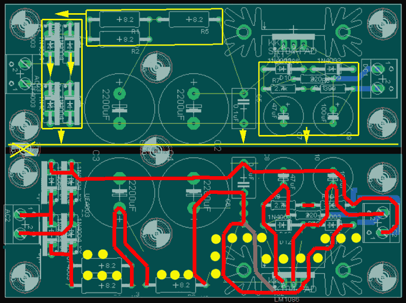

PostPostao/la ilimzn » 07 stu 2011, 00:04
Khm, hm.
Sliku sam okrenuo na bok jer je ogranicenje velicine na forumu 800x600 pa je ovako ipak moguce vise toga prikazati s obzirom da s ovom orijentacijom vise toga stane u zadani okvir.
Posvijetljena je povrsina koja odgovara tocno pola ploce. Tu se odmah vidi sto je ili nije simetricno (primjer, sredisnja rupa za montazu).
Na gornjoj polovici je oznaceno ono sto sam prethodnim postom objasnjavao. Na donjoj polovici je to i napravljeno.
Crvena linija je vod povucen 'po svim pravilima', pa se tu vide naoko neke cudne petljancije. Srecom, ovaj sklop nije tako zahtjevan pa se moze po potrebi i odstupiti od pravila da bi se dobio neki drugi kompromis.
Primjer, buduci da je prvi filterski kond iza greca spojen i prema grecu i prema drugom preko otpora, njegov ESR i pogotovo otpor voda prema njemu kad bi se otpori spojili zajedno, a onda prema njemu povukao poseban vod, je zanemariv u odnosu na otpore, pa zato ocakav striktni pristup vucenja voda prema tocki najmanje impedancije nije potreban.
S druge strane, ulaz u LM317 bi bilo pozeljno staviti s folijskog konda, ali se to kosi s spajanjem na tocku najnize impedancije sa strane greca. Od te dvije je vazniji LM, zato prvo na elektrolit, onda na foliju (primijetiti nacin na koji se dodaju dodatni padovi za veci footprint ali i dalje se forsira prolaz kroz tocku niske impedancije!), onda na LM. Smedjom bojom je dat alternativni put, izvedivost je ovisna o tome kako ce se rasporediti rupe za zrak na ploci (zute tocke). Iste te rupe ujedno objasnjavaju zato pomaknuti sve pomocne komponente za LM malo dalje prema sredini ploce - da stanu. Jos jedan kompromis je spajanje ADJ pina. u principu bi s njega prvo trebalo ici na kond. No otpori koji su tu u krugu su 3-5 redova velicine veci od impedancije konda na frekvencijama od interesa, stoga ne treba komplicirati. Moze se i ljepse nego sto sam ja to nacrtao, nije kriticno. Izlaz je ipak s izlaznog konda, po svim pravilima.
Ulazni i izlazni konektor se po potrebi moze malo pomaknuti da je na sredini svoje polovice ploce, spajanje ne bi trebalo biti problem. Diode u grecu su stavljene vise prema centru ploca a otpori malo vise prema rubu kako bi se mogli maknuti od hladila, prije je drugi otpor RCRC filtera bio ipak preblizu hladila jednim izvodom (nikad se ne zna kakve ce tolerancije imati hladilo...).
Obratiti paznju na rupe za montazu na desnom rubu slike. Nema vise centralne rupe, ako bi se ploca raspilila na dva, nacin montaze kao prije nema nikakvog smisla.
OK znam da davim, ali iza ovog stoji vise od 25 godina iskustva u pravljenju stampi. Vrlo je bitno da onaj tko ih projektira barem u grubo poznaje principe rada sklopa, upravo da zna odabrati pravi kompromis. I zadnje, kad se ovo radi na dnevnoj bazi, vrlo brzo se izgubi strpljenje za besmislenim ogranicenjima koje postavlja program za crtanje. PCB CAD bez dobre zoom opcije je zapravo prilivno neupotrebljiv, isto tako i onaj koji nefleksibilno barata gridovima.

PostPostao/la s@ki » 07 stu 2011, 09:27
ma šta bi davio. svaka čast što ukazuješ na pogreške, i logično je da ih vidiš tamo gdje ih drugi, u ovom slučaju ja , ne vide. na kraju krajeva, imam nešto više godina života nego ti kako kažeš svakodnevnog rada u projektiranju pločica, a i meni je to hoby a ne posao od kojeg živim.
uglavnom, ostaje okrenuti ispravno konektore uz ovo gore navedeno, riješit ću čim dodjem doma.
