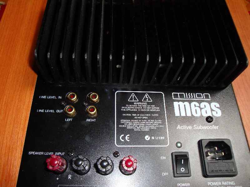

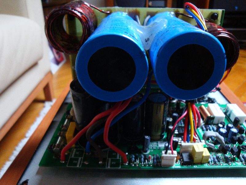

Subwoofer je solidan, s ponekim "kineskim" biserima. Otpornik koji povezuje pločicu i uzemljenje je bio takve vrijednosti da nije služio ničemu, odnosno uzemljenja nije ni bilo. To je napravljeno iz razloga da što manje bruji, a što je opet posljedica loše ispravljenog napona (premali kondezatori). Naravno, dodana je pločica sa 2 x 10000 uF/100V i zavojnice tako da je sa postojećim kondezatorima formiran CLC filter.Zavojnice su motane ručno pa zato tako grbavo izledaju. Žice sam imao, a volje taman toliko kako izgledaju. Za ovaj dio napravio sam i novi PCB, a sve je taman stalo u predviđeni prostor subwoofera. Dio napajanja za opampove je također doživio promjenu zamjenom kondezatora sa Panasonic FC-om mnogo veće vrijednosti. Ne sjećam se više što je bilo, ali recimo sada je reda veličine 5 puta više. 3300 uF.
Čuje li se razlika. Definitivno manje bruji, a svira li bolje ne znam, jer je to kod subwoofera nemoguće odrediti. Vjerojatno je bolje. Lošije nema razloga biti.
Subwoofer mi je inače u drugom sustavu sa Diapason Micra zvučnicima i DIY Techno/Modus pojačalom, a zvuka se nebi posramili ni sajamski sustavi. Zapravo je ovo većini nedosanjani san :lol: . Subwoofer je kupljen par dana prije nego je Vemil otišao na kvasinu, pa znate koja je bila cijena. Nisam mogao odoliti, iako mi nije bio neki prioritet.

Inace, poznavajuci kineske bisere, mogao bi se kladiti da filterski elektroliti nisu direktan razlog brujanja nego garantirano neki 'kako mali Wong zamislja mase' problem... a sasvim je moguce da originalni kineski filteri na kojima pise npr 4700uF imaju 1000uF...
Re: Mission Subwoofer m6as
PostPostao/la zbotic » 12 svi 2011, 00:14
Slažem se da je to vjerojatni primarni problem. Kao i napajanje opampova na bijednih 5VDC. Međutim, kupus na pločici je takav da nisam imao volje to dešifrirati. Čak sam pri montaži uspio jedan tranzistor mehanički "dekapitirati" :lol: . To je onaj MPSW92 iz oglasnika. Ovo je bilo više nekakvo rješavanje "na silu", a i imao sam upotrebljene dijelove. Pomoglo je, za sada sam zadovoljan. Možda u slijedećoj fazi (kada dosada dostigne nivo da se ponovo uhvatim :D ) krenem u ozbiljnije proučavanje.
