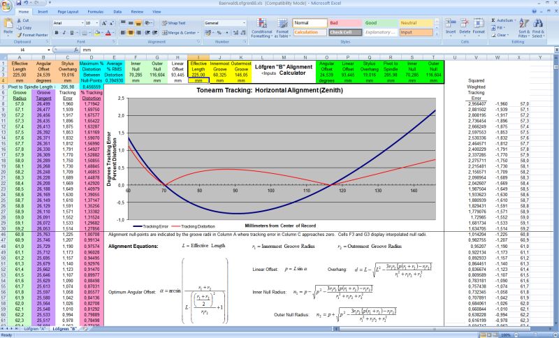

Ključna stvar za dobru geometriju ručke i time dobar gramofon je odrediti razmak osovina tzv. pivot to spindle. Ovdje je to određeno prema Lofgren B formuli. Ova metoda daje najbolje rezultate u statistički najkorištenijem dijelu gramofonske ploče. Greška je nešto veća na unutrašnjem rubu ploče,ali tu najčešće ni nema muzike.
Sve je optimizirano (položaj rupe) za ručku koju imamo i ostavljena je opcija da se to nekada može prilagoditi Rega ručki. Noviji Jelco je negdje između pa može i on. Ostali se vjerojatno nikada i neće razmatrati zbog bizarno glupih cijena na tržištu. U pravilu ono što ne svira dobro sa Regom ili Jelcom nikada i neće zasvirati...

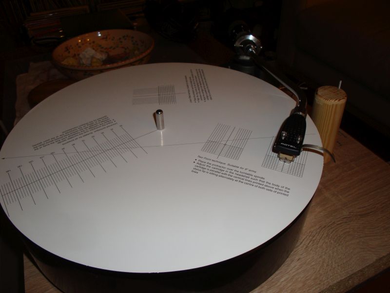

Prica se nastavlja u znaku akrila.postolje za rucku po zokijevim uputama.

prva verzija postolja rucice je gotova.ugrađen je podizac rucice od kroma sa excentrom od bronce.glodalom napravljen prostor za cinceve.sljedece je na redu nabava kamena za postolje.

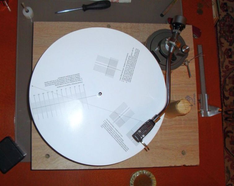

Odlično si to napravio. I motor se vrti, sutra ću poslikati.

Nogice bi trebane imat "ripne" da ne prokliže :) . Svaka vam obadvojici dala na preciznosti i strpljenju !!!!
