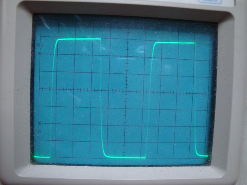

Naparavio sam test kvadratnim signalom na 20 kHz i na 10kHz na način da sam nebalansirani signal iz generatora konvertirao u balansirani, zatim taj balansirani uveo na drugi kanal i konvertirao u nebalansirani. Dakle za puni krug rezultat je slijedeći. Ocijenio bih ga odličnim.
Upotrebljeni opampovi su MAX9633.
nastaviće se........
