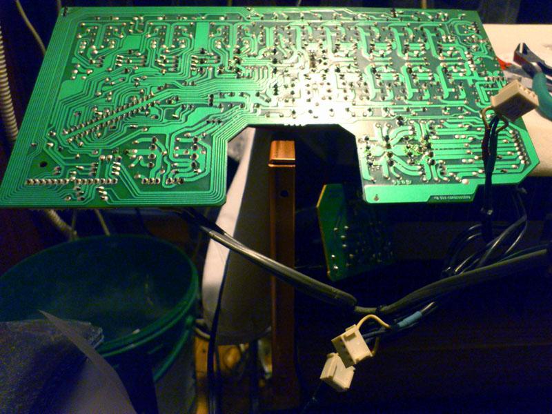

Pazljivo proucavanje ozicenja pokazuje da je (uz dosta gimnastike i odlemljivanje jednog visezilnog koaksa i zice za uzemljenje) moguce maknuti plocu s Phono stupnjem, i nakon te operacije, eto je na stolu:
Vec na drugi pogled vidi se da se radi o vrlo ambicioznom sklopu. Na istoj ploci je ispravljac s brzim diodama i povelikim filterima (u originalu imaju i samoljepljivu bakrenu foliju, upitnog efekta... s obzirom da nije uzemljena), te zvjezdastom strukturom napajanja izvedenom zicama, te nacrtom stampane plocice koji je zapravo Point-To-Point. Radi se zapravo o dva posve odvojena Phono stupnja, jednom optimiziranom za MM a drugom za MC zvucnicu, s multiplim FET-ovima u paraleli na ulazu. Veliki okrugli dijelovi usred ploce su polistirenski kondenzatori s bakrenom folijom i neinduktivnom izvedbom s tri izvoda, posebno izvedeni za Luxman. Osim toga tu su Kiwame i Takman otpori i Elna for audio elektroliti... i na zalost i neki detalji koji su vrlo tesko objasnjivi. Za pocetak, izvedba na pertinaksu u najmanju ruku zapanjuje u ovoj klasi uredjaja, no to je standardna boljka svih Luxmana iz tog perioda, koja se jos i pogorsala za vrijeme dok je Luxman bio vlasnistvo Alpine. Sto je jos gore, vodovi su izuzetno osjetljivi. No NAJGORE je vec poznato ljepilo!!! koje je naravno i krenulo raditi stetu nagrizanjem. Srecom, u vecini slucajeva nije u blizini bilo komponenti a ljepilo je vec doseglo krtu fazu u kojoj se relativno lako trusi i skida:
Uz to je i tipicno Luxman problem, lemovi popucali od termalnog cikliranja, sto je tipicno za kombinaciju vrucih dijelova i pertinaksa. Luxman inace ima problem s termalnim dizajnom 'do ruba' sto je tim veci paradoks u pojacalu u klasi A. Srecom, za razliku od nekih slabijih modela, ovdje barem ne ispadaju dijelovi iz ploce, no na zalost u slucaju izlaznih tranzistora u Phono stupnju, situacija nije bila daleko od toga:

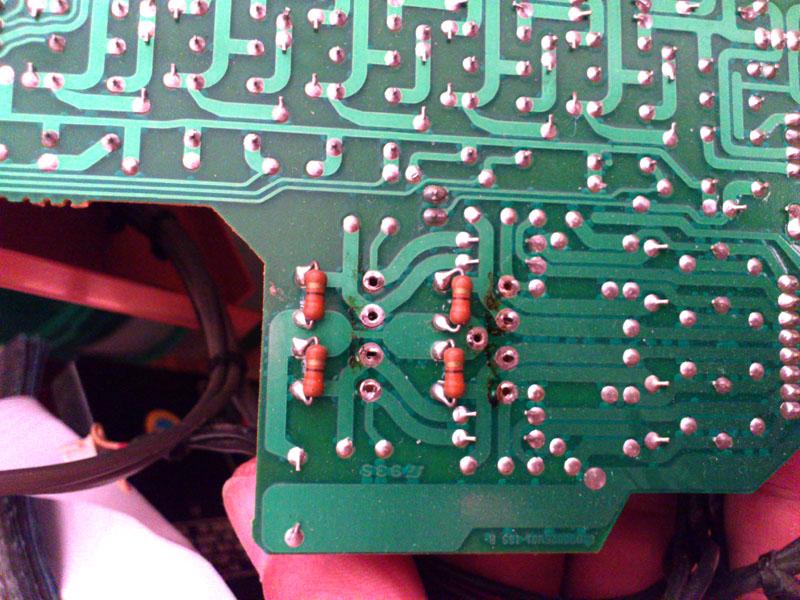

Nakon skidanja svih dijelova koje treba ili pocistiti ili zamijeniti, u oko upadaju jos neki detalji. Na slici su crvenim strelicama oznacena problematicna mjesta radi ljepila ili dotrajalih samoljepljivih gumenih distancera za kondenzatore. Zelene tocke su mjesta gdje je sam Luxman stavio mjesta za folijske kondenzatore u paraleli s elektrolitima, no za cudo, nisu ih instalirali!

Vrlo neocekivano, na ovoj ploci postoje problemi s lemljenjem koji su po svemu sudeci tu od pocetka, kad je proizvedena. Ovo nije rezultat zagrijavanja ili termickog cikliranja. Jedino gdje se to vidjelo je driver traznistor u stabilizatoru, na drugoj slici strelica prema dolje:

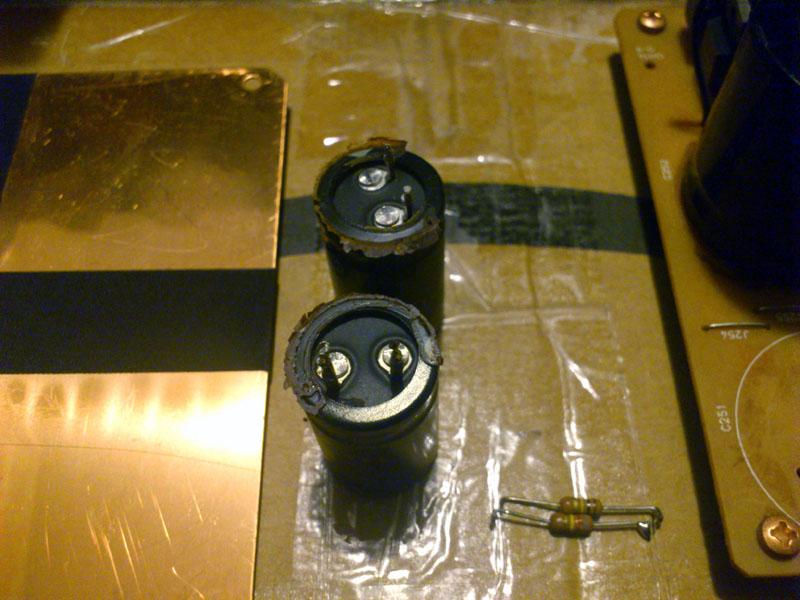

Filterski kondenzatori su izvadjeni, ocisceni, testirani i na kraju vraceni. Otpornici na gornjoj slici su bleederi, koji su dodani s donje strane. Kapacitet kondenzatora je jos uvijek unutar tolerancija, iako bi ja bio zadovoljniji da sam ih mogao zamijeniti, no taj raspored izvoda s tom velicinom kucista... jednostavno ne postoji. Potreba za relativno niskim ESR-om na zalost iskljucuje otvaranje kucista i stavljanje novih elektrolita u njega, jedino sto stane zahtijeva poprilicno ozicenja. Tokom nabavke dijelova sam uspio naci nesto slicno od Philipsa, no jako sam se razocarao - kapacitet je u tolerancijama ali u minus - unatoc tome sto su posve novi, i ESR je losiji. Cini se da su ipak stajali predugo u neadekvatnom skladistu:
