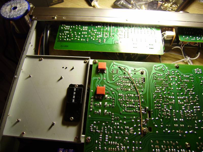

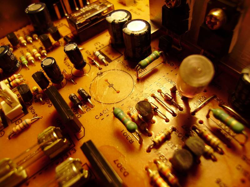

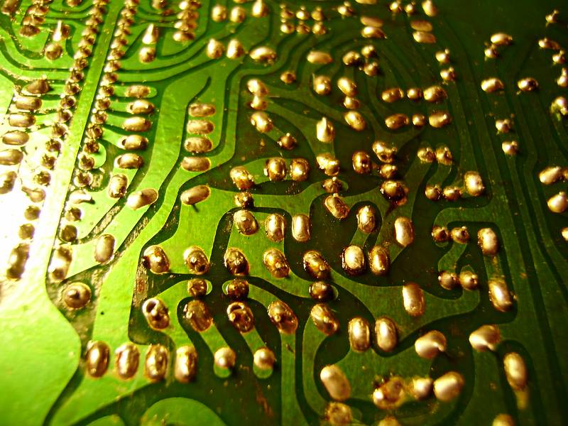

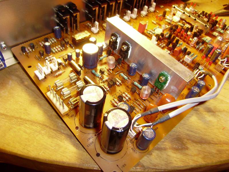

Nakon Denona PMA-790 dobio sam puno lakši zadatak. Pretpojačalo Luxman C-02 koje je bilo ispravno, no, pošto baš i nije novijeg datuma, vlasnik se odlučio dati ga na refresh i podešavanje. DC Offseti su bili podosta raštimani. Kako mi je ilimzn rekao, tako sam i uvidio stanje iznutra. U napajanju dosta tvrdog ljepila (sva sreća samo tri elektrolita), no prepuno hladnih lemova .. tipično za Luxman.
U napajanju sam zamijenio sve diode te zener diode. Povećao sam kapacitet glavnih filterskih elektrolita u napajanju sa 1000uF na 3300uF te ih bypassirao folijama. Bipolarci su zamijenjeni istim vrijednostima folijskih kondića firme Wima. Polistirenima sam skratio nožice totalno i zalemio sam ih kako je to i trebalo biti prije, a ne na 'polumetarskim' nožicama ostavljeni i stoje kao divovi svaki na svojoj strani ...
Svi preklopnici i potenciometar očišćeni. Ljepilo je bilo jako teško očistiti te sam morao i jako lagano strugati po pločici ne bih li ga dokraja očistio jer niti jedno otapalo nije moglo ukloniti sve tragove istog.

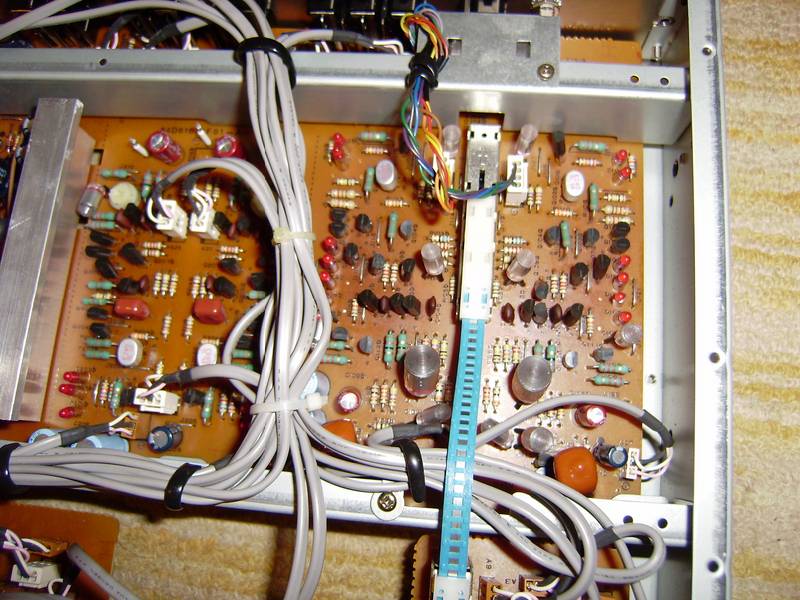

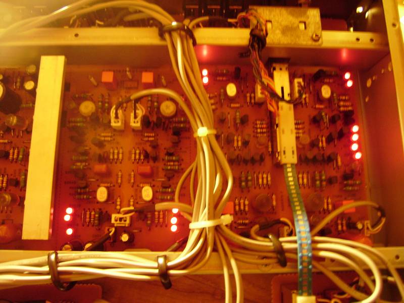

Par slika stanja prije:
napajanje i ljepilo ...
preamp ...
preamp i phono (desno) ...
ljepilo
ljepilo
hm .. tvornički?! ne bih rekao
hladni lemovi i prljavština

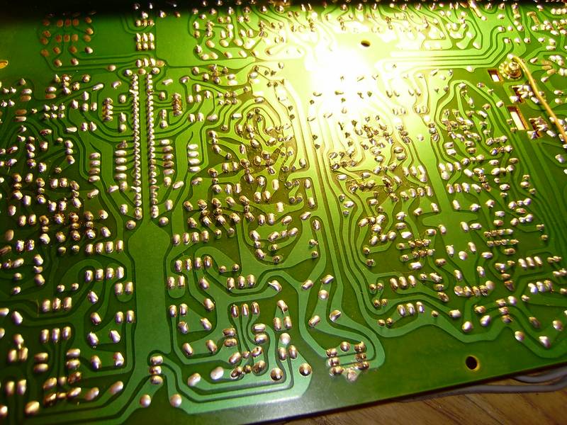

Slike nakon:
očišćeno ljepilo
očišćeno ljepilo
napajanje s novim elektrolitima, diodama
wima folije na izlazu
skraćeni polistireni itd
preamp i phono
očišćena pločica i prelemljeni lemovi

bypassirani elektroliti u napajanju
prvo paljenje :D
I eto, to je ukratko to. Suma sumarum, jel :)

Sa čime si skidao ono ljepilo oko elkosa? nešto ala isopropanol ili sasvim nešto drugo?
Re: Luxman C-02
PostPostao/la tom_hifi » 18 ožu 2013, 21:37
Khadgar2007 je napisao/la:Svaka čast Tomek, jako lijep refresh. :hail:
Isopropanol, nitro, aceton, kontakt LR ... nula bodova :D Malo "oštriji" šarafciger preko tankog komadića tkanine i jako nježnog skidaš to dolje da se čim manje ošteti pločica. Jednostavno ništa nije htjelo otopiti to ljepilo.
