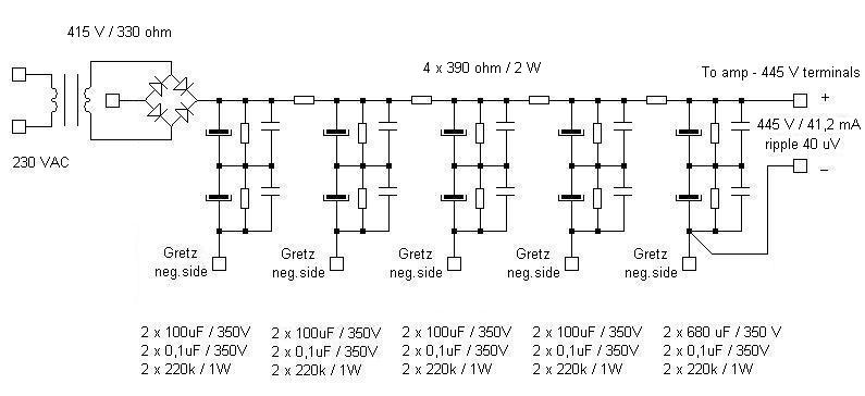

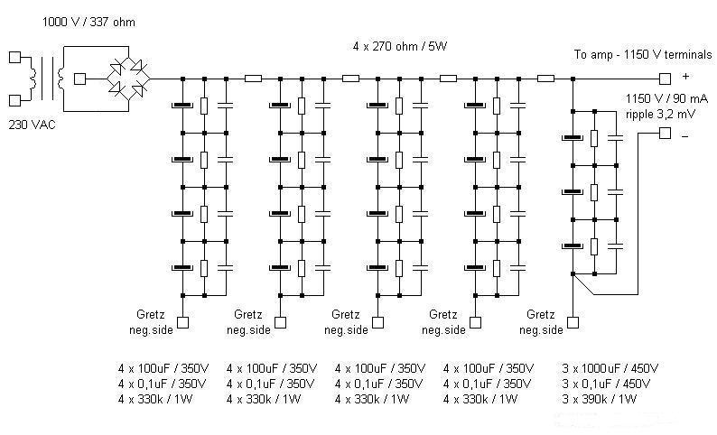

Ajmo dalje sa ispravljacima. Iako ce mnogi odma pomislit na cijevne ispravljacice i prigusnice (jer to nekako ka ide sa GM70
) ovdi ce ipak bit gola klasika (Grec + RC celije). Tu naravno gre nesto vise elka nego u filterima sa prigusnicama ali RC celije imaju zapravo dvi ogromne prednosti pred prigusnicama. Prva je da kod njih nimamo brige sa rasipnim poljima prigusnica a druga da je kod njih mnogo efikasnija filtracija RF smetnji kojih u mrezi ne fali. Iako se neki kunu da cijevne ispravljacica "zvuce bolje" nego Grec, one zapravo samo "zvuce" drukcije i to samo slucaju kad ispravljac i filteri nisu bas najpropisnije dimenzionirani. A u slucaju da obadva ispravljaca (cijevni i poluvodicki) daju isti napon iza filtera i ako je stupanj filtracije onoliki kooliki triba bit onda nikakve razlike nima. Tako da je ovdi lako odlucit se za Grec, ne triba mu napon grijanja i dobije se na smanjenju disipacije. A ni ispravljacica sa dovoljnim PIV za napajat GM70 (ako izuzmemo zivine ispravljacice) nima bas previse.
Ovdi su sheme ispravljaca za 1150V (za GM70) i za 445V (driver + ulaz) i mislin da je iz njih sve jasno. Za trafe je jako preporucljivo uzet toroide a onaj na shemama navedeni "otpor sekundara" je zapravo zbroj samog otpora sekundara + otpora primara preslikanog na sekundar ( Rp x {Ns/Np} na kvadrat) + dodatnog zastitnog otpornika izmedju sekundara i greca tako da ce se vridnost tog zastitnog otpornika moc izracunat tek kad trafi budu namotani.
- HV ispravljac za GM70.JPG (53.83 KiB) Pogledano 9265 put/a.
- Ispravljac za 4P1L - DCC90.JPG (41.77 KiB) Pogledano 9265 put/a.

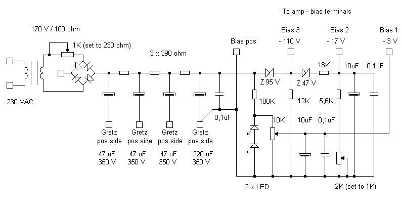

Kako je vec ranije bilo navedeno, bias je fiksni ali je varijabilan u zavisnosti od napona mreze a svrha toga je da cim vise odrzi nominalnu vridnost struje kroz cijevi (izuzetno znacajno, pogotovo za izlaznu cijev, u slucajevima ovako velike varijacije mreze kakva je kod Toma). Tako da je bias ispravljac racunan da pri varijaciji +/- 15V od nominalnih 230V (215 do 245V) odrzi varijacije struja kroz GM70 i 4P1L u okviru +/- 1 do maksimalno 2mA. Ne bi ni automatski bias to tocnije odrzaval.
Naravno, odrazat ce on te struje i u vecoj varijaciji napona mreze mada sa ponesto manjom tocnosti tako da se moze ocekivat da ce i u slucaju najgoreg slucaja koji je Tom izmjeril (208V u mrezi) varijacija struje kroz GM70 nece bit veca od 3 do 4mA.

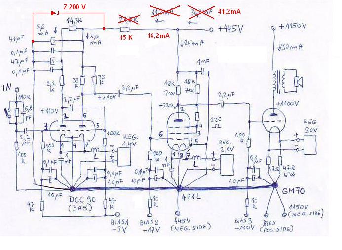

Ima ipak jedna ograda, takav nacin sa varijabilnim fiksnim biasom nije ovdi (zbog zaista visokih varijacija mreze) pogodan za ulaznu cijev jer bi kod nje u nekim trenucima nominalni bias od -3V moral prosetat do svega -0,5V a tu bi svaki jaci tranzijent dovel ulaznu cijev u kliping. Tako da sam na kraju odlucil za ulaznu cijev stabilizirat i anodne i bias napone ca zbog male struje kroz nju nije nikakav problem. "Stabilizatori" su ovdi stvarno elementarni, zenerica za anode DCC90 i dvi LED-ice za njezin bias.
U shemi ampa je znaci samo ta izmina da se dodaje jedna zenerica i da jedan otpornik minja vridnost i ovdi je ta nadopunjena shema.
- GM70 amp finalna.JPG (62.42 KiB) Pogledano 9265 put/a.
Bias ispravljac je prikazan ovdi. On je koncipiran tako da je za pretpostavljenu varijaciju mreze racunana potribna varijacija biasa a visak DC napona je pojeden zenericama. Bit ce naknadno rici o podesavanju jer postoji mala medjuzavisnost od podesavanja pojedinih biasa ali o tome na vrime.
- Ispravljac za bias.JPG (39.1 KiB) Pogledano 9265 put/a.
