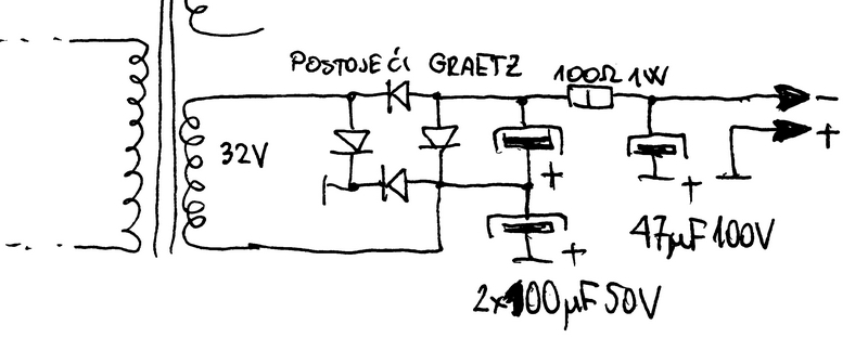

Mrežni trafo ima 2 odvojena namotaja od 160V, 32V za negativni prednapon, 6,3V za žarenje elektronki i 2x18V za napajanje poluvodičkog dijela u predpojačanju.
Kako mi za izlazni stupanj treba negativni napon oko -70V, postojeći punovalni ispravljač negativnog napona sam prepravio u udvostručivač napona, a postojeće elektrolite u filtraciji zamjenio novima (2x100uF/63V za udvostručivač+47uF/100V za dodatnu filtraciju). Dobio sam bez opterećenja -88V, što će vjerujem biti dovoljno za puno područje regulacije prednapona.

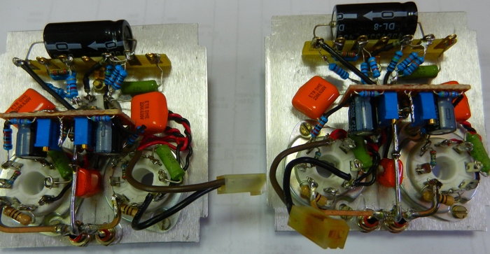

PostPostao/la davorin » 16 srp 2012, 19:06
Nakon nekoliko dana rada na drugim poslovima, nastavak:

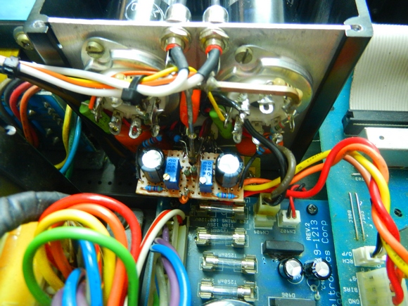

Re: AMC 3030
PostPostao/la Dean » 16 srp 2012, 21:36
Kakvi su ono konektori na anodama? Liče na RCA, ali nisa ziher...
Jel to zasviralo?
Re: AMC 3030
PostPostao/la davorin » 16 srp 2012, 21:39
[quote="Dean"]Kakvi su ono konektori na anodama? Liče na RCA, ali nisa ziher...
Jel to zasviralo?[/quote
Anodne kapice su 1/4"-kineske (naravno kopija RCA :mrgreen: !), a zasvirat će sutra! :D
Re: AMC 3030
PostPostao/la Dean » 16 srp 2012, 21:41
Mislio sam one na limu..
Re: AMC 3030
PostPostao/la davorin » 16 srp 2012, 21:44
Dean je napisao/la:Mislio sam one na limu..
Da, to su RCA (naj-jeftiniji), a služe samo kao uvodnici, izolatori i držači za kablove, ali anode nisu zalemljene za njih!
