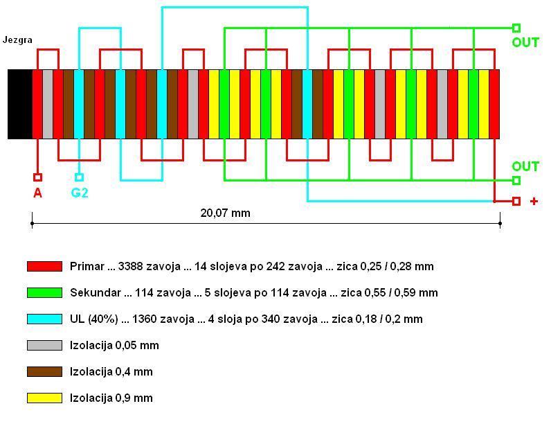

Jezgra je ta spomenuta EI150 sa presjekom stupa od 50 x 90 mm i
ukupnim zracnim rasporom od 0,9mm (ca znaci da je debljina izolacije u rasporu 0,45mm). Ukupna sirina namotaja (sa medjunamotnim izolacijama) iznosi po izracunu 20,07mm tako da bi oni uz kvalitetno motanje (postivanje specificiranih debljina zice i izolacija) tribali bez problema stat na vec gotovo tilo za motanje koje dozvoljava sirinu namota od nesto preko 21mm. Na prilozenoj sliki se vidi kako bi to tribalo izgledat i koje debljine zica i izolacija triba koristit
- GK71 UL trafo.JPG (63.92 KiB) Pogledano 9140 put/a.
Ajmo malo vidit ca taj trafo moze dat. Uzeto je da primarna impendancija bude 7K sa sekundarnim teretom od 8 oma a UL namotaj je postavljen na 40% ca bi tribalo omogucit da GK71 sa strujom mirovanja od 120mA i AC amplitudom struje od cca 100mA postigne u UL spoju snagu od nekih 35W. Navedeni broj zavoja primara kaze da ce primarni induktivitet bit nekih 46H a to znaci da ce (uz mogucnosti zasicenja koje ova jezgra ima) pad od -3dB (pri punoj snagi) nastupit na nekih 24Hz. Nimalo los rezultat za punu snagu a na manjim snagama (pri uobicajenim glasnocama slusanja) ce trafo ic jos dosta dublje.
Ca se tice visokih frekvencija, brojne iteracije su provedene da se cim vise optimizira sendviciranje i mislin da se prilicno uspilo u tome. Ovdi se ipak nije islo na postizavanje najmanjeg moguceg rasipnog induktiviteta jer bi to dovelo do vrlo velikog porasta parazitnog kapaciteta primara. Razlog zac je koristen takav prilaz je jednostavan, kod visokoimpendantnih trafa je parazitni kapacitet primara puno dominantniji element i on u ovom slucaju daleko vise odredjuje ponasanje trafa na visim frekvencijama nego rasipni induktivitet. Mislin da san i ovdi nasal sasvim pristojne kompromise. Rasipni induktivitet izracunat po Turnerovim formulama bi iznosil nekih 10,7mH ali ce upreksi bit ipak veci. Te formule zapravo daju tocan rezultat kad se koristi jednoliko sendviciranje a ovdi to, zbog recenih razloga oko povecanja kapaciteta koje bi time nastalo, nije bilo moguce. kako formule za izracun rasipnog induktiviteta kod nejednolikog sendviciranja zapravo ne postoje (ocito niki ni imal pacijence i volje da ih gre izvodit
), ovdi cemo se oslonit na procjenu da stvarni rasipni induktivitet nece prelazit duplu vridnost od izracunate po Turnerovim formulama. Mislin da je to sasvim realna procjena jer je ipak stavljen vrlo veliki broj ucesljavanja (10 slojeva primar-sekundar izolacije) i zapravo ocekujen da ce u praksi rasipni induktivitet bit i manji od toga. Ali za potribe procjene frekventne karakteristike ajmo usvojit cca duplu vridnost, nekih 20mH.
Parazitni kapacitet se takvim nejednolikim sendviciranjem uspilo svest na cca 1nF ca je za trafo te velicine i sa toliko slojeva sasvim lipa vridnost. Taj se kapacitet postize sa izolacionim materijalima koji imaju relativnu dielektricnu konstantu od 2,5 a to bi ako se ne varan tribala bit vridnost za standardne izolacione materijale koji se koriste u trafima.
Pa ajmo vidit neku procjenu do koje frekvencije bi takav trafo mogal doc uz koristenje GK71 u UL spoju sa procijenjenim unutrasnjim otporom od cca 3K (u triodi bi taj rezultat bil jos znatno bolji). Preklopna frekvencija izmedju rasipnog induktiviteta od 20mH i radnog opterecenja cijevi od 7K je cca 56KHZ-a, preklopna frekvencija izmedju parazitnog kapaciteta od 1nF i unutarnjeg otpora cijevi od 3K je cca 53kHZ-a, rezonancija izmedju rasipnog induktiviteta i parazitnog kapaciteta nastupa na cca 35KHz-a.
Naravno, sve te preklopne tocke (i jos neke) odredjuju gornju grancnu frekvenciju i sam njezin egzaktan izracun je izuzetno slozen ali zapravo i nije bitno provest ga egzaktno. Ove navedene brojke govore da ce trafo sigurno pric 30kHz-a. Opet cu naglasit, pri punoj snagi. A to znaci da ce pri manjim snagama trafo ic i dosta vise.
Triba ipak nesto rec i o gubicima u bakru koji kod ovog trafa nece bit bas zanemarivo mali. Omski otpor primara iznosi nekih 480 oma a omski otpor sekundara nekih 0,7 oma ca nam kaze da ce gubici u bakru iznosit preko 15%. Nazalost, tu se malo ca moze ucinit. Jedini nacin za smanjit gubitke u bakru bi bil u koristenju deblje zice ali bi njezina upotriba dovela do velikog smanjenja sendviciranja i do prekomjernog povecanja rasipnog induktiviteta koji bi u tom slucaju postal najdominantniji faktor u frekventnoj karakteristiki i rusil ju i dosta prije 20kHz-a.
Ali kad se uzme sve skupa, gubici od 15-ak % i nimaju nekog veceg znacenja kod ampa od koga se ocekuje da ce u UL spoju postic cca 35W i oni znace da ce snaga na samom potrosacu past na nekih 30W a to ne znaci u praksi nista.
Jebiga, izlazni trafo je skup hrpe kompromisa i kod njega se uvik se na necemu mora zakinut da bi se nesto drugo dobilo ali mislin da san ovdi uspil prilicno pomirit suprotne zahtive i nac sasvim dobar kompromis. A trafo sa 7K primarne impendancije nije ni u kojem slucaju ogranicen samo na GK71 nego ga se moze koristit i sa jos puno cijevi ka ca su 845, GM70....itd
