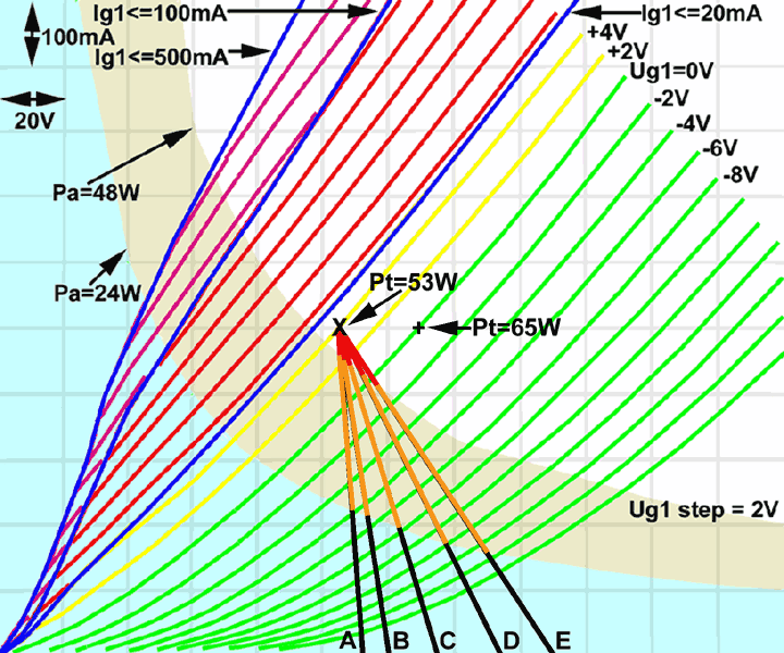

Odlicno pitanje, i paradoksalno, neocekivan odgovor: OTL je to vise isplativ sto je veca izlazna snaga, tu ne govorim o apsolutnoj cijeni nego cijeni po W izlazne snage.
Evo jedne verzije onog PL504 grafa koji to (nadam se) manje-vise zorno pokazuje:
- PL504_Snaga_cijena.gif (85.38 KiB) Pogledano 4403 put/a.
Ovdje su zadani slijedeci uvjeti - opterecenje 8 ohma, i maksimalna struja po cijevi 500mA. Linije su iscrtane za slucaj struje resetke G1 ali su zapravo jednake i za slucaj bez struje resetke, samo umjesto iz tocke X idu iz tocke +, pa su svi naponi napajanja povecani za oko 25V (sve su linije pomaknute u desno).
Ovaj puta je opet dato 5 slucajeva, i to s razlicitim brojem izlaznih cijevi. Ideja se temelji na aproksimaciji da je cijena OTL-a proporcionalna broju izlaznih cijevi, sto je zapravo cak vrlo pesimisticka aproksimacija jer s porastom broja cijevi istina raste, kao i cijena kucista, podnozja, i samih cijevi, no potrosena snaga u mirovanju sto se tice struje mirovanja ne raste proporcionalno s brojem cijevi, vec sporije, kao i cijena ispravljaca. K tome je cijena drivera gotovo fiksni trosak, ili u jednom trenu poraste npr. za duplo kad se iskoristi struja koju imamo na raspolaganju. No, zadrzimo se samo na toj prvoj aproksimaciji, i pogledajmo sto se dobiva za pojedini slucaj:
A: 2x2 PL504, napajanje oko 110V, izlazna snaga 4W
B: 2x4 PL504, napajanje oko 118V, Izlazna snaga 16W
C: 2x8 PL504, napajanje oko 135V, izlazna snaga 64W
D: 2x12 PL504, napajanje oko 155V, izlazna snaga 144W
E: 2x16 PL504, napajanje oko 170V, izlazna snaga 256W
Linije A do E osim toga ukazuju da s porastom broja cijevi sve kraci dio linije ostaje u plavom podrucju ispod maksimuma disipacije cijevi, sto znaci da struja mirovanja po cijevi mora padati. No, ono sto nije ocigledno je cinjenica da se ukupna struja mirovanja ipak povecava i time i snaga do koje pojacalo radi u klasi A. Isto tako je vidljivo da iako sve cijevi imaju maksimum trenutne disipacije u istoj tocki (X ili +), crveni dio linije iznad dvostrukog maksimuma se produzuje s povecanjem broja cijevi, radi sve vece polozenosti radnog pravca. No, i takva konstrukcija uz smanjenje struje mirovanja moze davat punu snagu na sinusnom signalu prakticki stalno.
Pretpostavimo sada da smo za neke velike pare izveli u praksi slucaj E. Teoretski, reducirajuci broj cijevi sa 16 po banki na samo dvije, spustit cemo cijenu 8 puta, no maksimalna snaga ce pasti 64 puta, dakle 15dB, U stvarnim uvjetima, cijena 4W OTL-a nece biti ni priblizno 8 puta manja, vec blize 4 puta. Zanimljivo je da je efikasnost slucaja E moguce dotjerati do nekih 30-ak %, ovisno o struji mirovanja, sto je za OTL jako dobar rezultat. S druge strane efikasnost slucaja A je optimisticki oko 8%. Slucaj A takodjer zahtijeva 18dB vise povratne veze za postizanje jednakog izlaznog otpora u odnosu na slucaj E. Ukratko: slucaj A je po W izlazne snage skuplji barem 8 puta a vjerojatnije se ta cifta priblizava 16.
