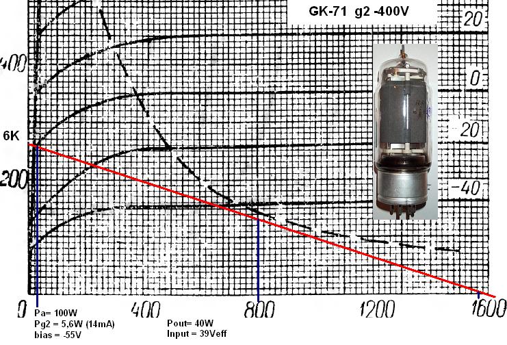

Mislim, spreman mi je pentodni
graf sa radnom linijom.

A on pak izgleda ovako, kao ovaj dolje.
Trafo sa razumnih 6K impedancije, napajanje pak takvo da možeš napraviti doubler (za monoblokove) ili dva ispravljača u seriju iz kojih možemo (u oba slučaja) izvući iz sredine i stabilizirati g2, tih 850V nije previše pa niti izolacija neće biti dodatna, a mogu se koristiti 450V elkići. Bias predlažem (polu)automatski na "tvoj" DAH način. Taj japanac sa g2 na 1150 i ono što sam se danas uvjerio i sam na 600V govore da ni sa UL ne bi trebalo biti problema.
