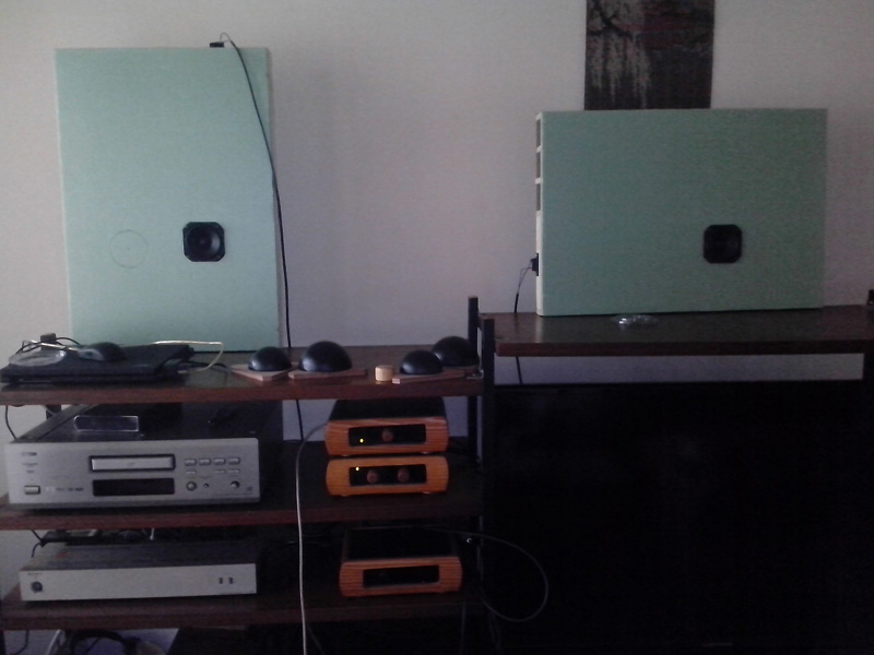

Slika gotovih zvučnika bez finalne obrade, prvo uključivanje

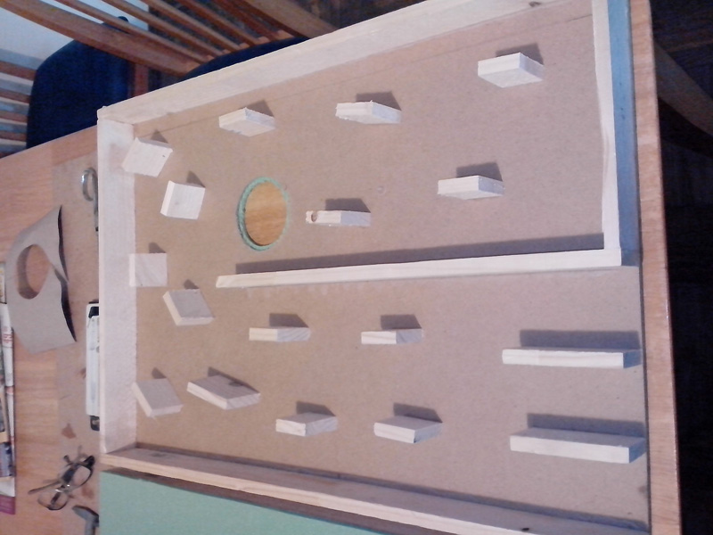

Malo detaljnije, radi se o Vifa TC9FD18-08 maleckim drajverima u TL kutiji dimenzija 44cm X 65cm debljine svega 7cm, vanjske dimenzije, koji mogu poslužiti i u dekorativne svrhe, a masu tih primjera će te naći na originalnoj stranici. Sama izrada se svela na smišljanje kako iskoristiti postojeći materijal jer u originalu za prednju i stražnju stranicu bi trebalo koristiti medijapan od 10 mm, a ja sam imao na raspolaganju samo lesonit od 4 mm. Riješenje je bilo u sendviću/kompozitu, pa sam kupio izolacijsku spužvu i nalijepio ju na lesonit s vanjske strane. Time sam dampirao stranice, i ukrutio ih ujedno. Na slikama se vidi, iako ne baš najbolje, probat ću bolje uslikati. Da to nisam napravio, morao bih kupovati medijapan a i bili bi puno teži, nezgodno za vješanje na zid. Uostalom mislim da su stranice bolje dampirane na ovaj način.
Držao sam se originalnog projekta u svemu drugome. Sad par sličica same izrade, iako amaterska stolarija ko amaterska stolarija, ništa posebno.

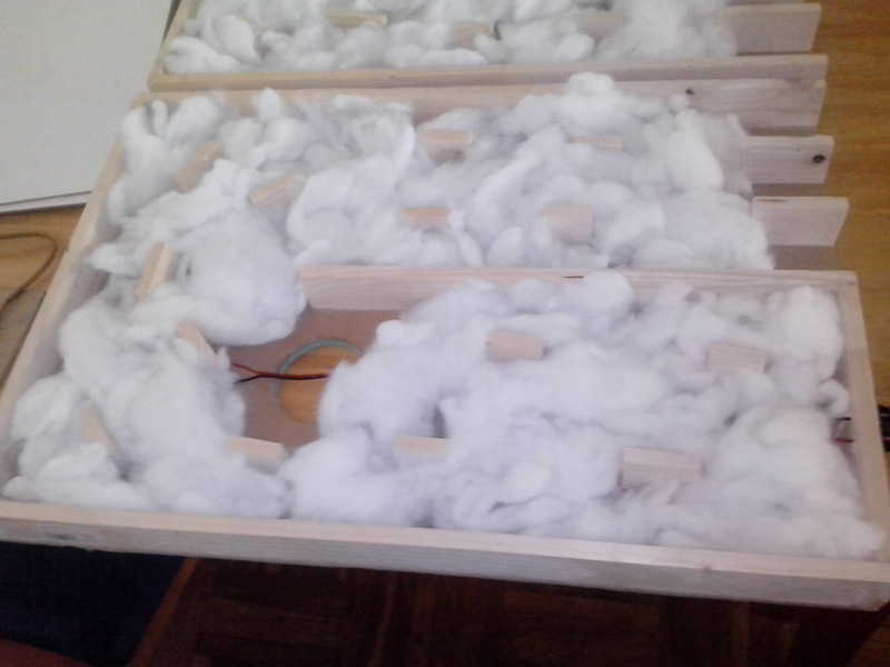

Neznam zašto mi je ubacio tri puta prvu sliku, ali evo još par:

Sad samo o prvim utiscima (ovo je kopi/pejst mojeg teksta s drugog foruma):
Nakon što sam enciklopedije savladao, puštanje u prvi pogon. Hm! Nije adekvatno mjesto ali se uigrava. Prvih par minuta sam i neadekvatnu muziku pustio (Leonard Cohen, taj nema basa, Jeff Haley Band, isto slabo snimljen bas, to su ta vremena) pa sam se snuždio. Onda reko, ajmo malo Jose James i tu već dolazi do izražaja ono što od tih zvučnika nitko ne očekuje: definiran i brz bass! Anbilivbl, istina je što su ekipa po forumima pisali, ide to do 70Hz, bubanj je fino definiran i čist mam sam došao k sebi. nakon gnjavaže sa Visatonima (onim malim eksperimentima s omnidirekcinim desktopima) povratio sam vjeru u sebe.
U svakom slučaju u ovih pola sata: sredina i visoki očekivani čisti, širokopojasni u punom smislu (pozitivnom), bas stvarno dobar, bar ovo do sad, vrlo definiran, ne fali mu dubina iako neide jako duboko. Zadovoljan, ali sad malo idem prebirati dalje (radio, Yamat i Student,oni imaju malo nadrukan bas u odnosu na 101) pa ćemo čuti. svirat ću ih do sutra da se razdrmaju i da steknem malo bolji dojam. Šminka i belosvetska prezentacija u Sisaku na TF-u.
