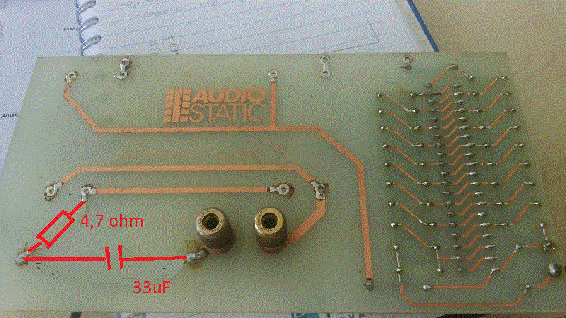

Ma povlačio sam nekakve relacije sa modelom ES50 za koji imamo shemu elektonike, pa ne mogu ne zamjetiri da u seriju prema primarima trafa ide prvo kond od 33uF, pa poslije toga 4,7 ohma otpor. Kond će zasigurno malo zaustaviti najnže basseve, to je znači praktično 6dB skretnica, a otpor je u cilju zaštite ampa i bilo bi zgodno da nije induktivan. U biti kod FR ESL-a ne bi se trebao stavljati taj kond, no otpor od bar 2,2 ohma (5w) bi dobro došao. Siguran sam da je na mjestu te premosnice elektronike za ES100 bio otpornik. Znači staviš 10 komada od 22oma (o,5W) u paralelu (karbonski) ili pet komada 10 oma (1W) i miran si. Nije slučajno ta pozicija stavljena na to mjesto na tiskanoj pločici.
Ovo je zgodan kratak članak na temu ESL a ispod slike 4 spomije zašto taj otpornik pa da ne pišem ponovo: http://sound.westhost.com/project105.htm
Situacija kod ES50 - koji očito nije full range u punom smislu:
esl 50.gif (140.41 KiB) Pogledano 7995 put/a.

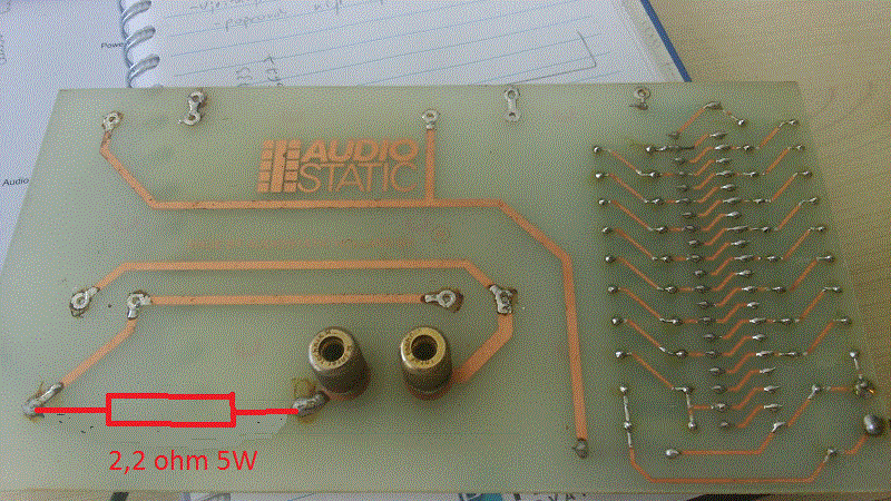

A ti napravi ovo, jer je ES 100 ipak FR ESL, pa kond ne treba:
esl 50b.gif (140.47 KiB) Pogledano 7995 put/a.

Što se dodavanja opora tiče, umjesto one žice, za koji si od preporučenih varijanti? Možda 10 x 22 Ohm kao u onom tekstu? Pitam samo je bi bilo dosta urednije i lakše dodati jedan komad od 5 W..

Dodaj otpornik svakako prije testa. Za prvu ruku može to biti i najobičniji žičani u onim bijelim keramičkim kućištima od 2,2 oma, 5W, a kasnije ako nađeš neki neinduktivni može i jedna komad, zašto da ne. Uglavnom se drži toga da bude oko 5W ili više.

Taj žičani otpornik će za početak biti više nego dovoljan. Vjerojatno će on tu ostati i mjesecima dok se ne nakaniš zamijeniti ga, bar je tako bilo kod mene :).
Kod paralelisanja više karbonskih ili metalfilm otpora nećeš dobiti nikakav kritičan induktivitet, bez brige, no sada to nije ni važno, važno je da imaš dva otpora za testni period.
