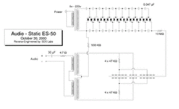

ovo je zbilja više nego jednostavno, siguran sam da je shema slična i za model 100, provjeri pojedinačno baš svaku komponentu, čak i male kondove u kaskadi i diode naravno.
