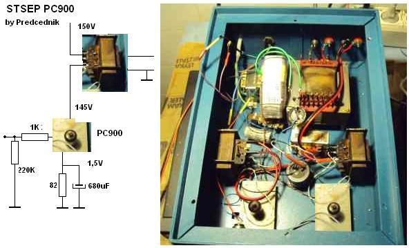

Evo na zahtjev Harkonena izvšio sam mjerenja na PC900 SE ampu.
Napon na anodi 145 volti.
Rk 82 oma premošten elektrolitom Iskra 47 uF/25 v
Napon na katodnom otporniku je 1,5 v
Eto sad neka Harkonen uzme olovku i ravnalo.

PostPostao/la harkonen » 02 ruj 2011, 12:05
Pa dobro si ti nju nafrljio. Jadna mala. Ali i dokaz da i preko max disipacije (2,6W prema 2,2W)
lampe rade samo tako.... :-)
A ravnalo možete uzeti i sami, gdin Predcednik. I digitron, ne bu Vam se ruka osušila.
Tema sa tube line stageom dovoljno detaljno kaže kako ćete ovo jednostavno proračunati. Nikad nije kasno.
A i shema STSEP-a, osim izlaznog trafoa, katodnog otpora i bypassa, gredleaka i gridstoppera nema ništa.
To je i ljepota te konstrukcije. Ostali dijelovi u kutiji na slici samo pridržavaju ove bitne da ne otpadnu.
Inače, na katodi bi trebao biti bypass od 680uf da ti segne 30Hz bez pada, za 20Hz bi trebao biti 1000uf sa ovim Rk,
ovako sa 47uF ti je negdje ispod 330Hz bez blagotvornog utjecaja bypass konda.
Oćem reći da ste plitki u basu, gdin Predcednik! :lol:
Ali naponski uvjeti (pa i katodni otpor) su kao stvoreni "monstruma" u vidu 6j52p koje će u
STSEP konceptu dati dva puta više snage.
Again, da niko ne pita što je to STSEP - Single Tube Single End by Predcednik.....

@Harkonen
Zahvaljujem članu kluba na podršci i "savjetničkoj" ulozi. Eto gosn.Predcednik će (što je prilično neuobičajeno u ovo vrijeme) poslušati pučanstvo i pročitati tekst na koji me se upozorava.
Ujedno,obzirom da je zbog mjerenja amp skroz rasturen (hajde dobro šest šarafa je u igri) promijeniti ću u toku dana bajpas elko po uputi pa ću priopćiti zainteresiranima rezultat.
Inače mislim da bi bilo zgodno ipak nacrtati shemu "malog derišta" , onako nek se nađe možda se neko baš očeše na sliku a ne na naše palamu... pardon umovanje. Znaš da nebi bilo: puno ovi pričaju a sheme im ni netrebaju jer ništa ni ne rade. :D

PostPostao/la harkonen » 02 ruj 2011, 13:10
Može ovako?
Shema je dakle Predcednička, ništa se ne oduzima niti dodaje,
nećemo računati niti preračunavati, niti sumnjati .... :-)
Ali uz predcedničku milost ja bih mu savjetovao Rk-od 100ohm sa ovim anodnim naponom ovako na prvi pogled,
malo će se smanjiti struja, pa se može i napon napajanja smanjiti na 140V, a bypass kond na 470uF....
Žao mi lampice, znaš. Ipak je malecka. Zaštitnički poriv, šta ćeš?
No evo - orginalna shema po Predcedniku MK-I
Korekcije sheme sa dodatnim linearizirajućim diodama ili 6j52P će biti tek po
predcedničkom eksperimentu, odnosno kad sonične vrijednosti ravne
blještavilu predcedničke milosti, budu dostignute.....

PostPostao/la harkonen » 02 ruj 2011, 14:02
Ma sve ok, no meni za dušu, smanji malo anodni povećanjem otpora u RC filteru za par V (deset) meni za miran san :-)
