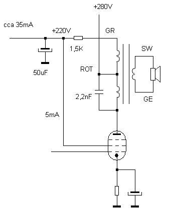

Ovo je shema izlaznog stupnje iz Balalaike 58, skinuta sa radiomuseum.org. Nazalost sam pri kraju sa korisnickim racunom za download (moram pod hitno storit neki upload :lol: ) tako da san samo precrtal taj detalj. Taj je trafo napravljen da se koristi u takvom spoju di se ponistava (smanjuje) brum ispravljaca. Na shemi su njemacki nazivi za boje zica GR, SW, GE i ROT a to su valjda zelena, crna zuta i crvena (5.zica ne pise).
Lako se moze ommetrom provjerit je li to taj trafo (ki zna da li je bilo vise verzija). Ako je to, onda je jako pozeljno drzat se takvog spoja

Hvala,
još samo da su ostale žice pa da vidim boje i da to nije odlemljeno, bilo bi divota ali snaći ću se nekako :D
Koliko se sječam bili su otpornik i kondenzator spojeni na trafo i par žica u meni nejasnoj schemi, sad mi je sve jasnije
Dakle ovakav spoj ću ukomponirat u schemu, koja će i onako bit kompilacija raznih pojačala, samo da ne bude puno bijelog dima

Sinoć sam nacrta jednu, ali poslije ovog tvog posta izgleda da će bit nova.
Samo ono šta me sad buni po ovoj slici ispada da je primar ono za šta sam mislio da je sekundar????
Jer s jedne strane imam tri kontakta a s druge samo dva, ili možda nisam dobro pogledao, ipak je bila noćna smjena moram to danas bolje pregledat kad dođem na posao.

To je shema koju san skinul odtamo i naravno ne mogu znat da li je bila jos koja drukcija verzija
Provaj ovako, ako niskoomska strana ima dva pina (zica) onda je najvirovatnije shema odgovarajuca i u tom slucaju bi bilo dobro da na tu niskoomsku stranu dopeljes kakav nizi nivo, recimo 1V (mozes ga ostvarit kakvin djeliteljem napona na tih 12V) i da izmjeris napone na visokoomskoj strani.
A izmjeri i omski otpor izmedju svih pinova visokoomske strane (ako ih je 3) i to bi tribalo bit dovoljno za identifikaciju kako ga spojit
