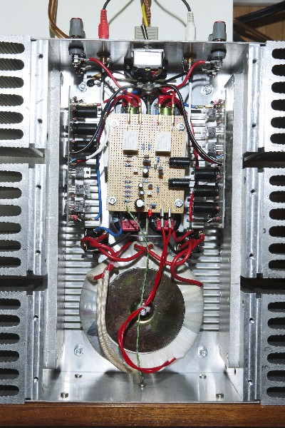

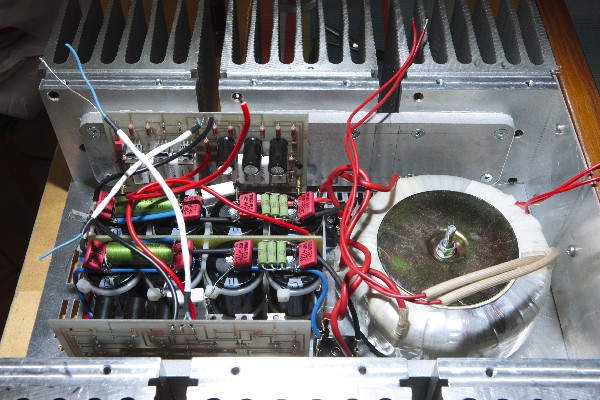

evo par fotaka friško složenog pass-a.

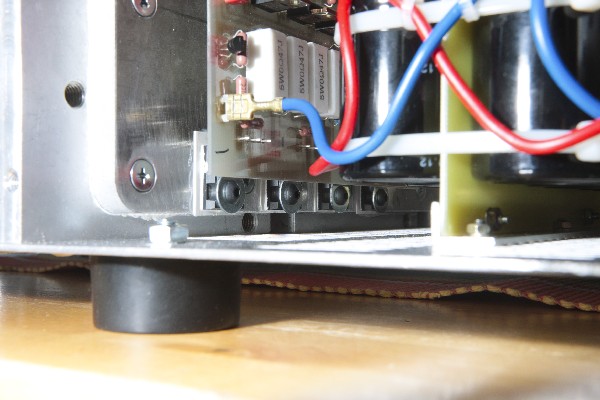

vide se mosfeti montirani na 10mm al ploču koja povezuje 3 hladnjaka
hladnjaci su kocke 110x100x100 mm, pa sam ih odlučio povezati 10 mm AL pločom. ovo funkcionira ok, iako se toplina ne distribuira jednako na sva tri hladnjaka, ali dimenzije prostora od 100 mm visine, 210 mm širine i 360 mm dubine mi nisu dozvoljavale puno manevara.

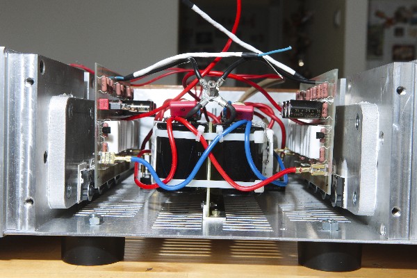

pogled straga

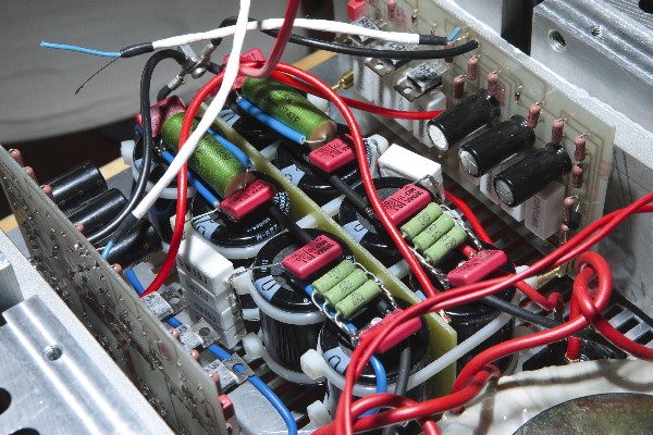

napajanje
CC-R-CC. elektroliti su 8x22000 epcos (farnell) bajpasirani s 0,1 mkp. po tri paralelna otpora od 8,2K su za pražnjenje elektrolita.

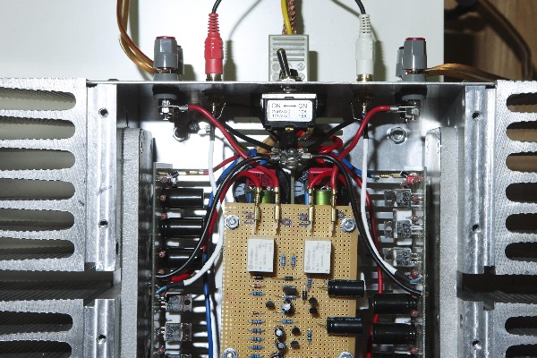

zaštita za zvučnike
zaštita za zvučnike napravljena po shemama i nacrtima sa diyaudio.com

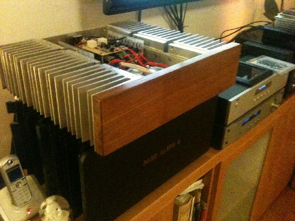

komplet
finito ali bez poklopca
prednjica drvena ;)

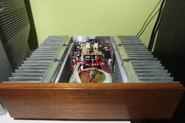

u društvu starijeg brata

Baš je dobro odrađeno? Koliko se grije? Jesu Epcosi 22000uF/35V?
Re: pass a3
PostPostao/la zendra » 04 tra 2013, 12:14
baš su ti epcosi, nekih 22kn bez pdv iz farnella. obzirom da su fetovi montirani bliže stražnjem djelu ampa, malo se više topline distribuira na srednji i stražnji hladnjak, osjeti se pod rukom su prednji lijevi i desni hladnjak malo hladniji nego ostali. temp je na stražnjem oko 52 stupnja C. a i trafo je 2x19v a moglo bi i više.
