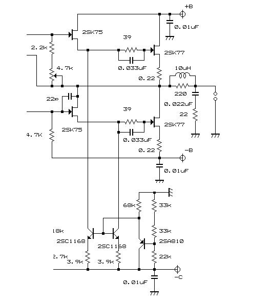

Manje vise ocekivani odgovor. Svima nama koji nesto vrtimo oko Vfetova je B1 neka vrsta reference. Stvar doduse komplicira ca je izgleda postojalo vise verzija B1. Kako navodis, na shemi koju imas je izlazni stupanj common source ali na shemi B1 koju ja imam nije tako.
Na toj shemi je gornja grana cisto izlazno slidilo pogonjeno driverskim slidilom dok je dolnja grana na prvi pogled cisti common source pogonjen driverskim slidilom. Medjutim, to je samo na prvi pogled i iako je taj detalj malo sakriveniji, u dolnjoj grani je ipak primjenjena djelimicna Schadeizacija. Ona je ostvarena tako da je driverski K75 ujedno i Schade otpornik. Ovo je bilo moguce samo zahvaljujuci cinjenici da je i K75 Vfet sa triodnim karakteristikama tako da je njegov mali unutrasnji otpor to omogucil. Prakticno on vrsi tu djelimicnu Schadeizaciju preko smog sebe.
Time se dobilo da karakter izlaznog stupnja nije pol slidilo pol common source nego da ukupno prevladava karakter slidila ca samo potvrdjuje cinjenicu koliko je bila vazna borba za svaki om smanjenja izlaznog otpora.
Yamaha B1 izlaz.JPG (30.87 KiB) Pogledano 9832 put/a.
Naravno, stvar je i dalje bila izuzetno kompleksna ca se vidi iz cinjenice da je u B1 ampu primjenjeno ukupno 13 (ako san dobro izbrojil) kompenzacijskih mreza. OK, dio njih je tu zbog tipicnog zahtiva iz tog vremena za vrlo visokim damping faktorom koji je automatski impliciral upotribu vrlo jake globalne npv i time dovel do neophodnosti vrlo kompleksnih kompenzacija da bi se amp uopce mogal umirit.
Tako da.... ipak ostajem pri onome da smatram da bi upotriba common source izlaza dovela do vrlo velikih problema nakon aplikacije globalne npv i da bi u toj varijanti borba sa kompenzacijama bila vrlo teska i sa vrlo neizvjesnim ishodom.
Hm, tu bi se djelomicno slozio ali bit price je u onom sto se nalazi na lijevo od sheme a nije na toj shemi. Istina je da je K77 shadeiziran slijedilom s K75, no to dvoje zajedno cini 'nadomjesni' VFET s (izmedju ostalog) manjim unutrasnjim otporom (svakako pozeljno).
Medjutim, pogled na dio sheme koja se nastavlja s lijeve strane pokazuje prakticno isto sto i one koje sam ja stavio, s razlikom da su transponirane iz P u N kanal (tako da je driver N kanalna kaskoda itd...). I i gornja i donja polovica rade u common source-u s onzirom da je - i to je kljuc - ulazni signal dobiven iz struje kaskodnog diferencijalnog stupnja na otporima izmedju G i S 'nadomjesnog' VFET-a, cime i dalje Vgs ostaje neovisan o izlaznom naponu i 100% povratne veze koju implementira slijedilo izostaje. Oprez, neke sheme imaju greske pa izostaju otpori G-S ili su posve krivo spojeni (vidi se iz logike sklopa da ne moze biti tako).
No, situacija je svakako bolja nego da se to radi direktno s izlaznim VFET-ima s podebelim ulaznim kapacitetima. To se odmah i ucava na vrijednostima tih otpornika (od kojih je jedan podesiv, dakle podesavanje balansa) koji su nominalno 4.7k. Ovdje je inace hod napona par desetaka V.
Jos jedna zanimljiva opaska - izlazni stupanj B1 ne moze raditi u klasi A(B)2, cime se izmedju ostalog VFETi ne guraju u podrucje gdje pocinju izrazite nelinearnosti ulaznih kapaciteta. Ipak, treba imati na pameti da K75 i dalje treba dati svu potrebnu struju u G-S izlaznov VFET-a gdje je ceka par nF kapaciteta, sa ili bez schade efekta, dakle bez podebele struje za tjeranje velikog VFET-a ne ide. Schade naravno izostaje ako je slijedilo s bilo kakvim elementom s pentodnim karakteristikama osim ako se ne implementira eksplicite otporima ili sl.
Ipak, bitna razlika u odnosu na ono sto se moze napraviti danas i sto se moglo napraviti tada je upravo mogucnost tjeranja VFET-a s driverima sposobnih za vece struje. Common source/emiter izlazi se koriste i za MOSFET-e i za bipolarce, pri cemu nije rijetkost imati u paralelu po 4-6 MOSFET-a ciji se ulazni kapaciteti zrajaju u dvoznamenkaste brojeve nF. No, ti izlazi definitivno ne zadovoljavaju 'MHz kriterije' i imaju tipicno saku kompenzacijskih elemenata. Cisto da bude jasno, mislim da se moze izvesti nesto takvo s J27, ali tu pricamo zapravo o metudi grube sile. Osobno mislim da se vise isplati poraditi na verziji sa slijedilima, iako je circlotrom mislim ipak najbolji odnos peformansi i jednostavnosti.

ilimzn je napisao/la:Ipak, bitna razlika u odnosu na ono sto se moze napraviti danas i sto se moglo napraviti tada je upravo mogucnost tjeranja VFET-a s driverima sposobnih za vece struje. Common source/emiter izlazi se koriste i za MOSFET-e i za bipolarce, pri cemu nije rijetkost imati u paralelu po 4-6 MOSFET-a ciji se ulazni kapaciteti zrajaju u dvoznamenkaste brojeve nF. No, ti izlazi definitivno ne zadovoljavaju 'MHz kriterije' i imaju tipicno saku kompenzacijskih elemenata. Cisto da bude jasno, mislim da se moze izvesti nesto takvo s J27, ali tu pricamo zapravo o metudi grube sile. Osobno mislim da se vise isplati poraditi na verziji sa slijedilima, iako je circlotrom mislim ipak najbolji odnos peformansi i jednostavnosti.
Sa ovim se mogu saglasit. Iako nije nemoguce "prepivat" B1 na upotribu J27 umisto K77, taj put nije ni najmanje lagan. Tako da circlotron tu siguro predstavlja najjednostavnije rjesenje. Iako mnogi zaziru od 2 floating napajanja kod njega, isto i najklasicniji komplementarni amp ima najmanje 2 napajanja (+ / -) tako da nima razloga da ovo bude prepreka.
