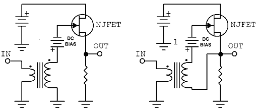

Prije nego ih napravim, jedna bitna stvar po pitanju totem-pole izlaza, konkretno najcesce koristena analiza da je jedan od dva elementa (da ne diskriminiram izmedju vakuma i krute tvari :) ) radi kao slijedilo, a drugi kao common source/emitter. katoda itd. Pogledajmo ovaj primjer:
U kojem spoju radi lijevi, a u kojem desni sklop? Pretpostavka je da su transformatori idealni, JFET/VFET je N-kanalni.
Kod balansiranja rada gornjeg i donjeg elementa u totem-pole izlazu treba u startu postici da oba elementa rade u istom rezimu, to se postize odgovarajucim referenciranjem pobudne velicine.
U shemi 'B1 na minus prvu' tu ima problema, jer je samo izlazni stupanj transponiran iz N-kanalnog u P-kanalni - da bi zaista shema radila po tom pitanju kao 'naopaki' B1, sve stupnjeve treba preslikati iz P u N,makar gledano po fazama i referencama (sto ne mora nuzno znaciti polaritet elemenata).
Daljnja analiza slijedi kad se da odgovor na moje gore postavljeno pitanje :)

Lijevo je common drain, desno opet common drain :lol:

Nula bodova. Radis gresku koju radi 99% svih, u nazivu 'commonnesto' se koncentriraju na 'nesto' umjesto na 'common'. Gledaj sto je 'common'.

Više nije fer igra, sad svi drugi imaju više šanse pogodit :lol: ...i ja isto :mrgreen: treba si mučat još malo. :lol: Hebate, uvijek su me učili da je common tamo gdje nema signala, očito su me krivo učili.

A gle, taj odgovor je izuzetno relevantan za ovu temu.

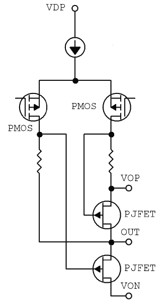

Evo jedne verzije izlaznog stupnja, P-VFET-i su prikazani kao P-JFET.
VOP, VON su pozitivno i negativno napajanje izlaznog stupnja. VDP je pozitivno napajanje driver sekcije, koje mora biti vise od VOP barem za bias napon plus dodatak radi minimalnih napona na strujnom izvoru i MOSFETima.
Ovakva verzija ne moze ici u klasu A(B)2, VFET-ove smatramo 'idealnim' tj. nemaju ulazni kapacitet, ovdje ipak pricamo o principu.
U kojem modu rade izlazni tranzistori? :)
