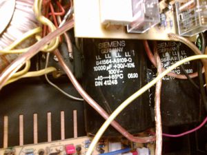

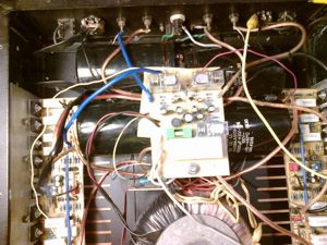

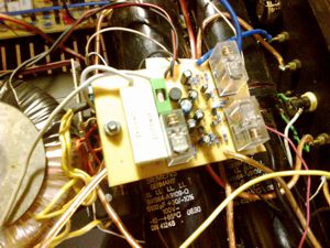

Zaštita je APEX PSU7,i dodati su kondenzatori SIEMENS LL 10 000uF100V četiri komada. Dodati su još i četrdeset namotaja na torus da bi se dobio 20VAC koji pokreće zaštitu i soft_start na dodatnoj pločici. Kad sredim ožičenje skroz najbolje što znam i kad dođe vrijeme biće i proba "do panja" pa ćemo vidjeti krajnje domete ovog pojačala. Za sada na malim snagama radi čisto i bez naprezanja.

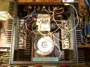

Prepetljano ožičenje:

Baš lijepo izgleda. Fino to tebi ide. Da su malo bolja vremena mogao bi u serijsku proizvodnju :).

PostPostao/la Khadgar2007 » 07 lis 2012, 23:38
dobro to izgleda, lijepo si žice sfrkao da nije đumbus unutar kutije. Pretpostavljam da pojačalo radi dobro,nema bruma,šuma i sličnih fantomskih pojava? :)

PostPostao/la 44250 » 08 lis 2012, 05:00
Da da,sto se toga tice totalni muk i tisina bez signala na ulazu nema sta. Mislio sam da trafo bude u sredini radi sto kracih vodova ali sam se zbog potenciometra odlucio na ovakav raspored. Jos treba da uradim dve zastite (nakon primara sve je dual-mono) ali za to ima vremena,trenutno je na prvim satima slusanja i za pocetak sam vise nego zadovoljan. O svemu ovome ima tema na ES forumu pa ako koga interesuje neka pogleda kako je do svega ovog doslo(tema Hi End LM3886 Dragoljub Aleksijevic-Macola) ,trenutno se vodi dilema "za ili protiv LM3886".
