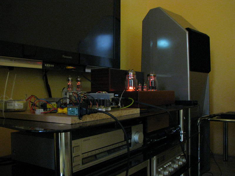

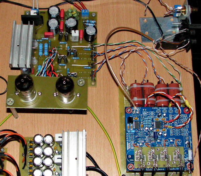

jucer stiglo, pa sam danas malo PIO :mrgreen:

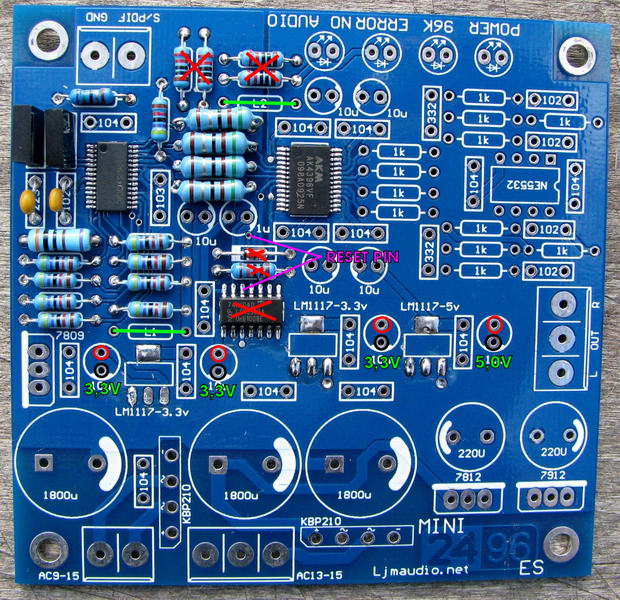

stavio sam 0.33uF ulazne i zamijenio 470pF silver mica u filteru za po dva komada u seriji rusa po 470pF (Ilimzn je sugerirao u Schultz-ovoj temi 270pF-330pF, ovo je nesto nize ali nisam (jos) mijenjao otpore od 10k)
uglavnom, ovo sviraaaaaa, iznenadih se :D ... ne znam sto je kumovalo dosta otvorenijem zvuku s puno zraka oko izvodjaca, ali sto god da jest - klanjam se :hail:
vrijeme je za kutijanje, i na policu za stalno :mrgreen:

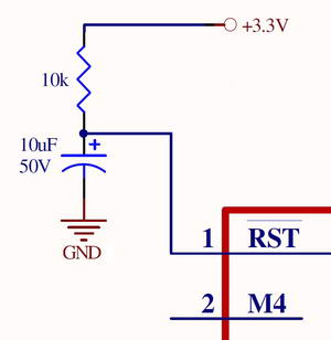

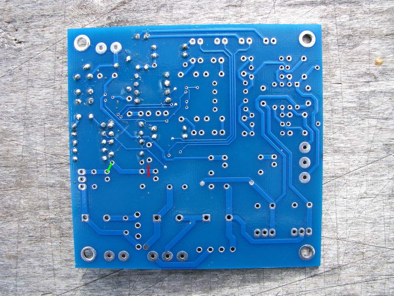

RESET se spaja kao na slikama
donja strana PCB-a - crveno = presjeci vod, zeleno = prespojiti
Jos jednom veliko hvala ekipi koja je pomogla u bilo kojem obliku :hail: :admin:
DAC gornja strana
DAC donja strana
self explanatory 2
self explanatory
Reset

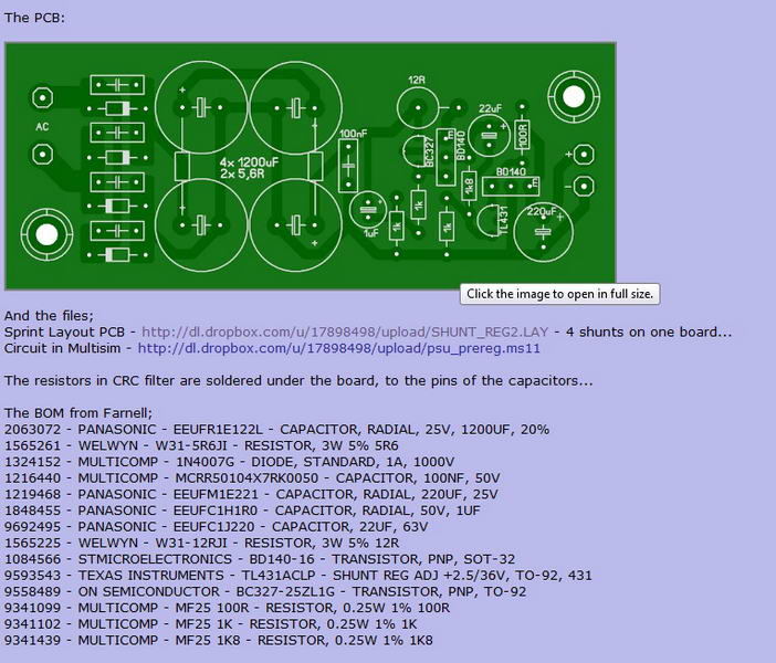

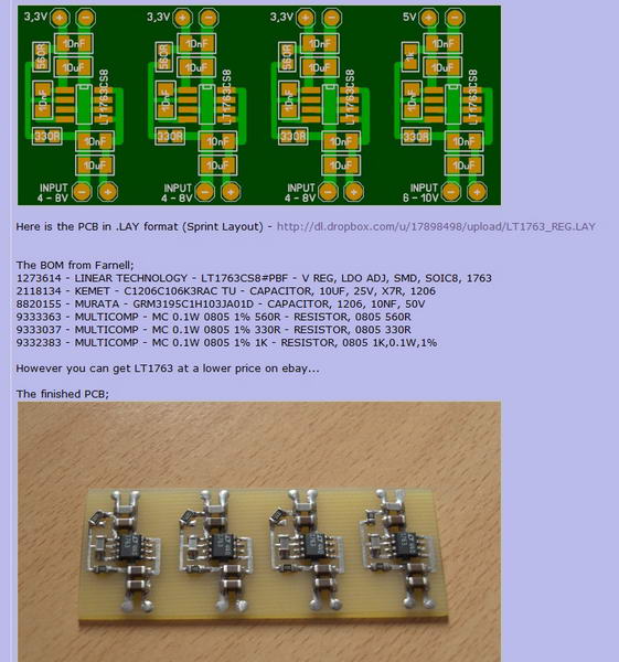

Shunt&LT1763.rar
DiyCheeta made these
(63.28 KiB) Preuzeto 659 put/a.

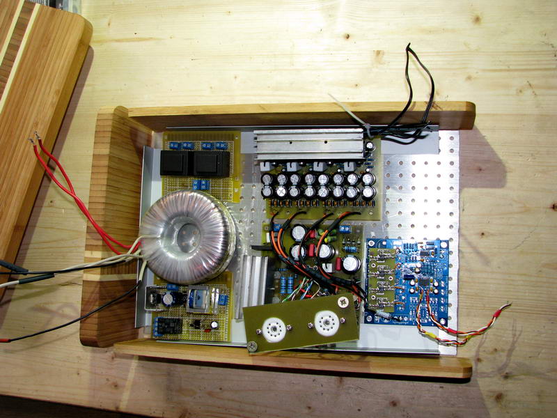

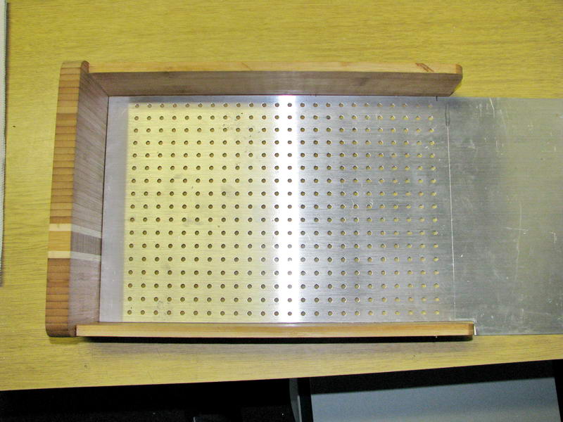

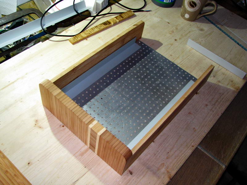

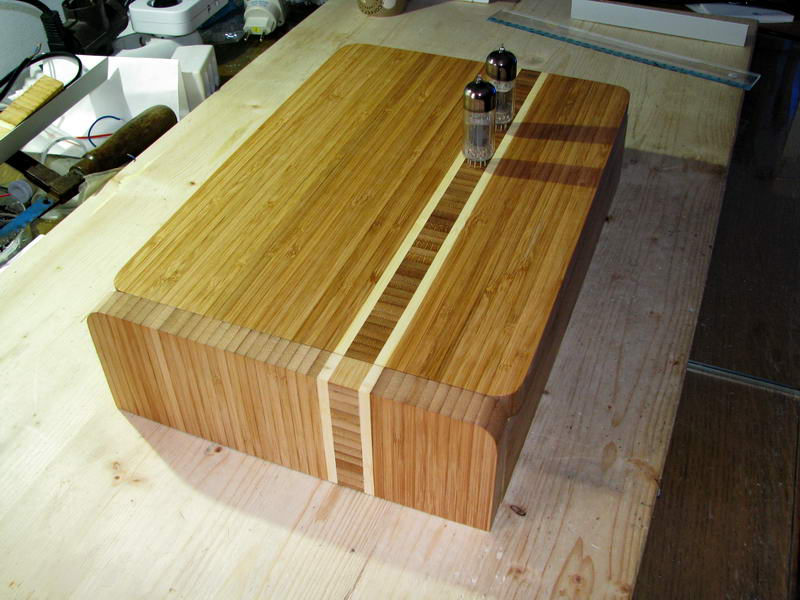

And now for something completely different... The Bamboo :lol: :lol:
kutija u procesu nastajanja... nadam se da cu uspjeti sve sklopiti dovoljno precizno buduci da sam do sada napravio upravo nula kutija ovakvog tipa (a eventualno jednu - dvije ukupno) :mrgreen:
malo se pililo daske radjene od bambusa, kupljene negdje prije kad se ideja rodila oko ovog "dizajna"... u planu je da na gornjoj ploci vire obje cijevi negdje 2/3 visine, dakle ne punom visinom... ulazni i izlazni PIO ce biti montirani iznad plocice DAC-a, sa sto kracim vodovima.... plan je dodati nekoliko optickih i coax ulaza na sredini straznje ploce (nije jos izrezana)... valjda ce sve skupa stati u kutiju :lol:

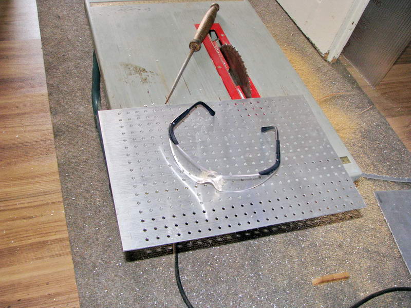

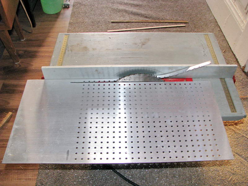

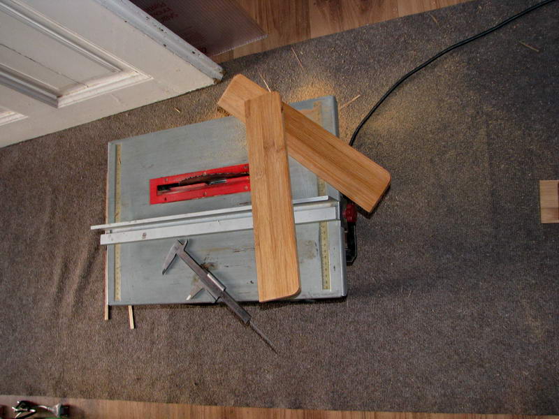

uglavnom, drvenarija ispiljena vise-manje brzo, kako je cirkular dovoljno neprecizan trebalo je u nekoliko navrata po malo skidati visinu bocnica da se gornja ploha uklopi tocno kao nastavak prednje... aluminij je odavno kod mene, nabavljen u otkupnoj stanici u ZG, sigurno prije 10ak godina ... docekao je i upotrebu :lol: ...
Ploca je 2mm debljine, i uredno se dala piliti na cirkularu, jedino je "piljevina" toliko frcala okolo da sam je nalazio po 2m uokolo... naravno, usisavac i udri, da se ne prenosi na carapama i slapama dalje po kuci :hail:
na pcb-u sa 12V regulatorom sam dodao mali sklop sa 555 timerom (kopirano sa sheme za DAH) za kasnjenje anodnog napona, fiksno namjesteno na 50 sekundi...
uglavnom, ideja se jos razvija, najbitnije mi je bilo ispiliti sve na mjeru da mogu "slagati" komade i vidjeti kako ih uklopiti... ove male plocice s traficima ce biti skracene na mjeru da stanu bez ometanja do toroida...
ide, ide, zabavno, zabavno :D
