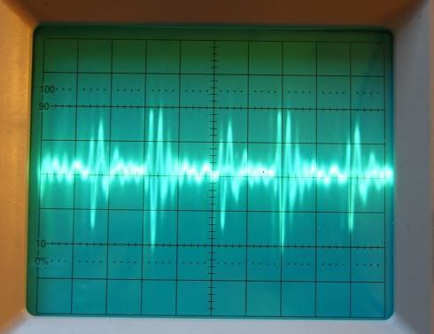

išli smo malo ispipati DAC s sondom i evo rezultata
ovo je izlaz s PCM1702 bez signala na ulazu daca,znači imamo negdi oko 2,6MHz ako smo mi to sinoć dobro izračunali :lol: ,znači digitalija proizvodi ovaj signal,nažalost iz PDF-ova o PCM1702 i PMD100 ništa nisam o ovome izvukli pa ako ima netko smislen odgovor volili bi ga čuti
ovaj signal ne dolazi do izlaza dac-a, putem se izgubi

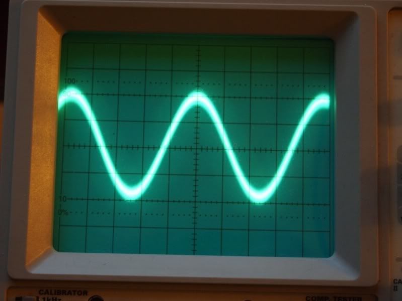

drugo:
ovo je izlaz iz PCM1702 s 1kHz test signalom(ne iz kompa),i kao što se vidi malo je mutnjikav,pa ako netko ima i ovdje smislen odgovor :D i da napomenem pošto je shema par stranica prije na izlazu PCM1702 ide 100ohma na masu i u paralelu s njim 33nF
