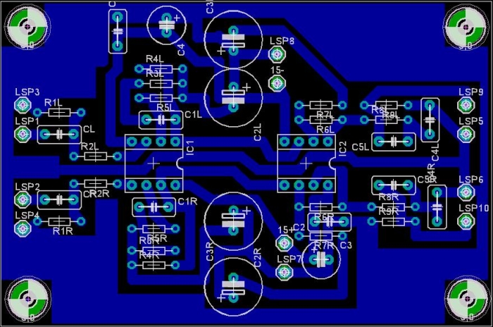

Prije par tjedana se lagano počelo sa novom verzijom PCBa, izrada ionako nije niti u daljnoj budućnosti ali nije bitno...
Evo trenutačnog PCBa napravljenog prije niti sam ne znam koliko godina(7-8). Ima dvije greške na njemu, prva je stavljen je ulazni kond :?: a druge se ne sjećam ovako na pamet,ali ima veze sa onim otpornicima uz prvi OP,druga greška je ispravljena odmah pri lemljenju, prva opažena tek poslije Sheratona. :oops:

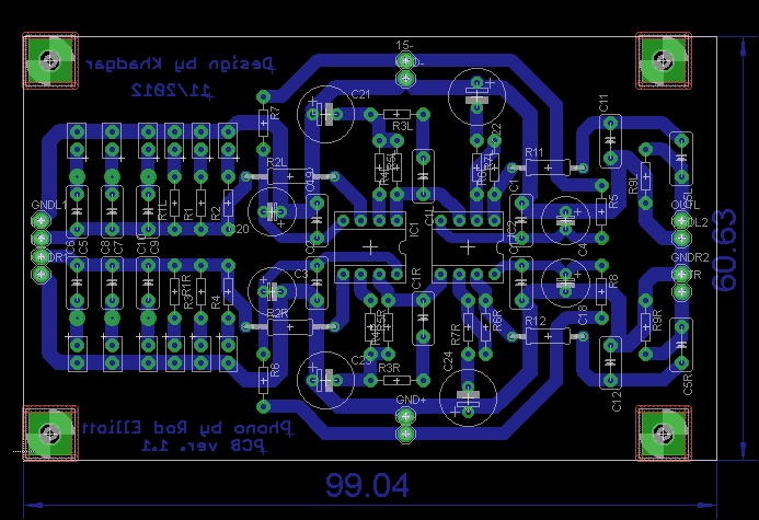

Evo i druge verzije PCBa. Dodana je opcija promjene ulaznog kapaciteta i otpora sa jumperima. Dodani su decoupling kondovi na OBA(prošla verzija je imala samo zajednički) OPa. Još će tu biti prepravki na izlaznom dijelu jer nemam pojma koje ću kondove staviti tamo pa će se raster malo prilagoditi tome.

Uz malo preinake možeš lako postići da su kondezatori za rasprezanje opampa podjednako udaljeni od + i - nožice napajanja i da su im što bliže.
