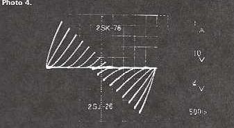

PostPostao/la sstrsat » 06 srp 2011, 13:39
Evo i slike Uds - Id grafa za 2SK76 / 2SJ26 uzete iz jednog Yamaha manuala. Ne podsica li jako na graf jednog drugog elementa? :D
Graf (iz Yamaha manuala).JPG (11.99 KiB) Pogledano 9888 put/a.
