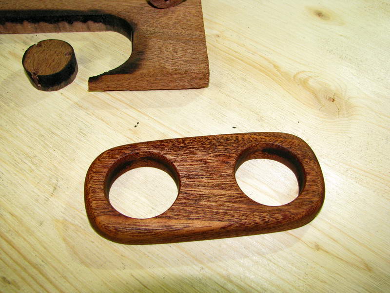

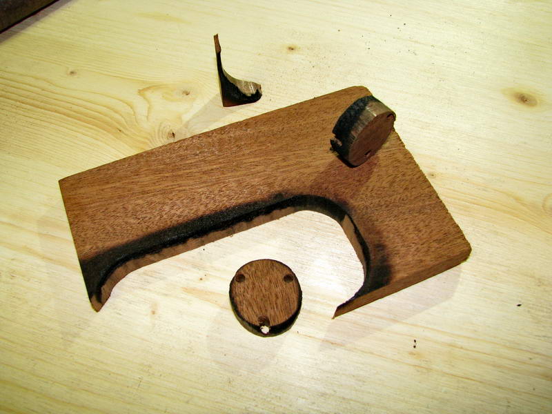

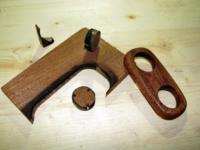

jucer sam odnio komad mahagonija kod istog majstora koji je gravirao prednju plocu DAC-a da probamo isjeci "masku" za lampe... mislio je da ce ici, ali jednostavno previse dima pa se uplasio za sam stroj, te prekinusmo... dobra stvar je da je laser fino ocrtao (i spalio jedno 3-4mm od 10) obrise maske, pa sam uzeo modelarski luk u ruke, i nakon jedno sat vremena - izrezano, osmirglano ugrubo, doradjeno sa grit 120 i kada sam bio zadovoljan oblikom te oblinama - finishirano sa grit 400 te namazano uljem (ulje iz DM-a, za svijetli namjestaj, mirise na borovinu :chin: )...
