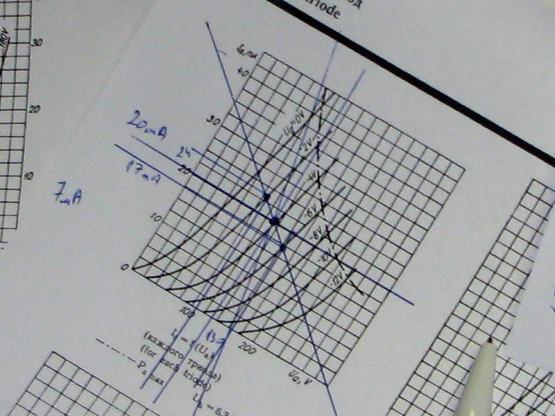

ćoratao sam cijelo popdne buljeci u one male grafove, i da ga yebesh ravnalom to ja nikako ne uspijevam "dobit precizno"... pa sam tragao sto su drugi radili te metodom pokusaja i (puno) pogresaka za sada dokucio sljedece -
cijevi koje zelim koristiti su 6n6p
tragajuci po forumu nadjoh da je nekakva very-good radna tocka ove cijevi 130V 20mA
imajuci u vidu da mi je napajanje napravljeno i da daje na izlazu 317V, odredio pravac
tocka je na grafu na -4V (ako sam dobro odćoratao)
grebavsi kemijskom po isprintanim papirima (nakon instalacije mreznog printera koji je na stolu ali ne i vezan za komp), nadam se da nisam negdje profulao - dobio sljedece vrijednosti (po :ugeek: uputama iz teme o tube line stage-u):
ocitane vrijednosti s grafa bi bile:
Umax i Umin (V) = 164 - 104 = 60V
pravac je za -4V ----- 60/4=15 ..... pojacanje 15x
Imax - Imin (A)= 24mA - 17mA = 7mA..... 60/0,007=8k6 3.5W .... anodni otpor
katodni otpor 4V/0,02A = 200R, cetvrt W je OK...

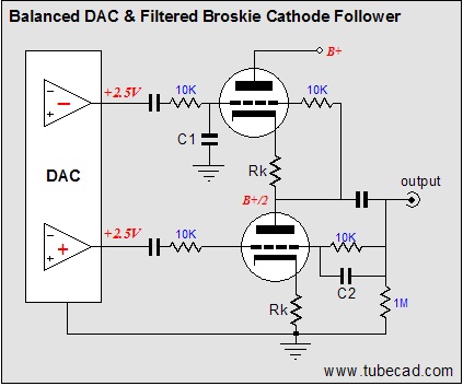

vracam link na shemu jer mi par stvari nisu jasne, pa molim tko kuzi da mi objasni:
shema:
http://i480.photobucket.com/albums/rr16 ... /shema.jpg
nije mi jasno - gdje je tu anodni otpornik?
zasto je u kao katodni otpor stavljen 4k7?
buduci da sam zaista laik, pls bilo kakvo objasnjenje (kuzim koji su otpori/kondenzatori u filteru pa taj dio slobodno preskocimo)...
u shemi nisu ucrtani grid stopperi ali nema veze (bar za sada, stavio sam 220R)

zasto imam ovakve razlike u naponima na anod(ama) ako je po shemi obiljezeno da bi na jednoj bilo B a na drugoj B/2?
pls, svaki konstruktivan prijedlog dobrodosao, volio bih rijesiti ovo sa sto manje upliva u postojece elemente, odn. trafo je taj koji jest, cijevi su 6n6p, sve je vise-manje odradjeno pa sad... znam da nije kasno, ali zivci, zivci :hail:

Katodni otpornici su greskom u shemi ostali 4k7
Tako neka te to ne opterecuje

ali nisu samo u shemi, eno ih i u plocici, sva 4 :shock:
jel mi bar proracun priblizno tocan?

da san van ovo http://tubecad.com/Product_PDFs/BCF%209-Pin.pdfda pročitate,na zadnjoj strani lipo piše koje se lampe mogu koristiti i koji Rk će biti za određene struje i +B
