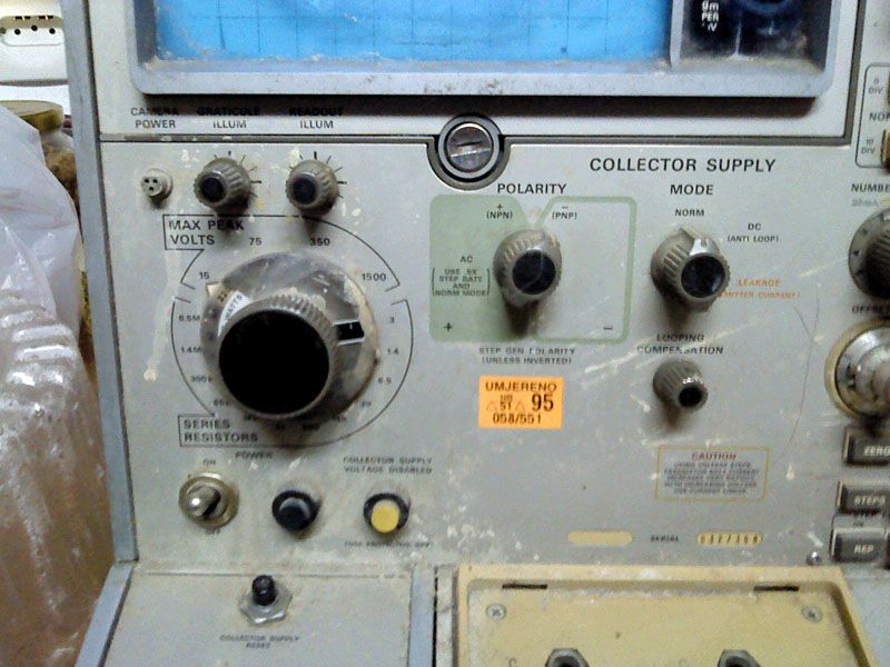

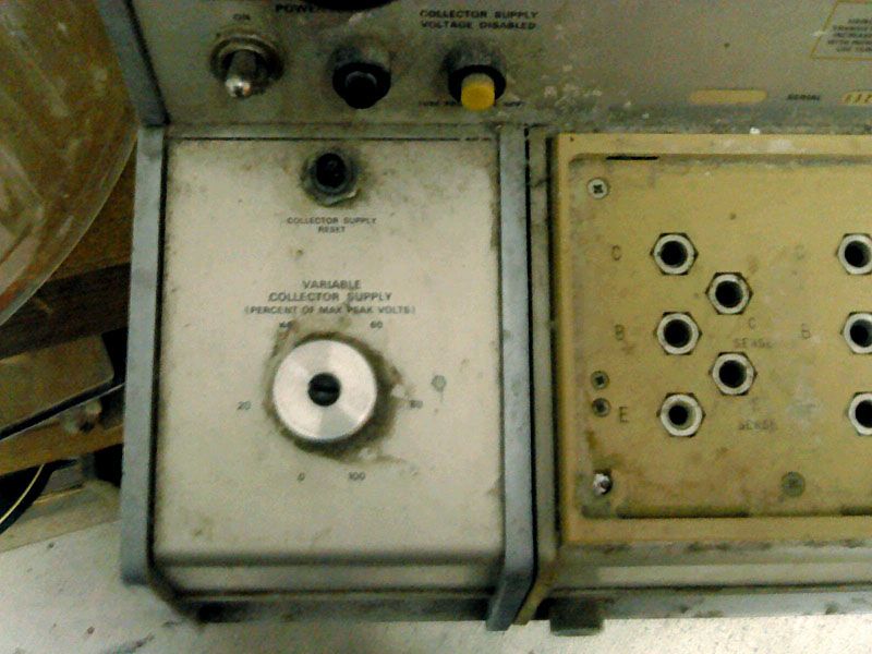

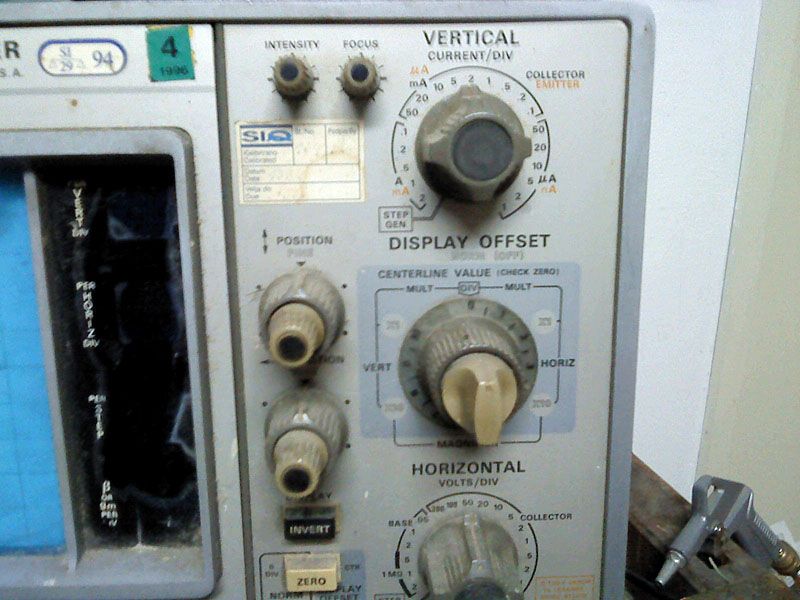

Spomenuti uredjaj je dosao iz jedne od ex-yu firmi koje su se privatizirale, putem nekoliko ruku, tavana, podruma i na kraju vjerojatno staglja... i u subotu ujutro je zavrsio kod mene u garazi. Inicijalno stanje... ne bas bajno.Amalgam prasine, katrana, blata, i vjerojatno golubljih kakica, no iskusnom oku se nazire situacija koja obecava:
Nisam poslikao poklopac uredjaja da gledatelje postedim shoka :)

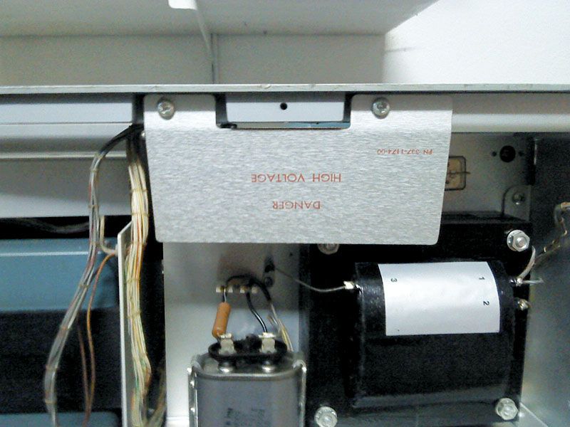

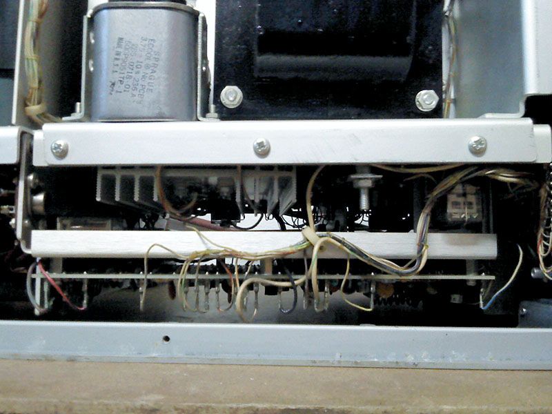

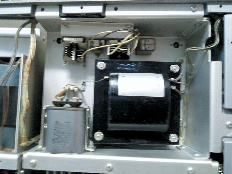

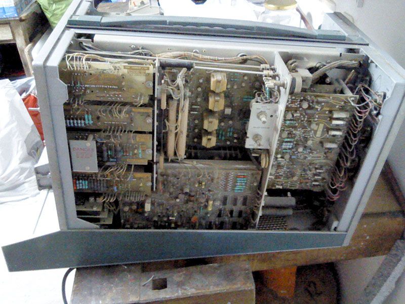

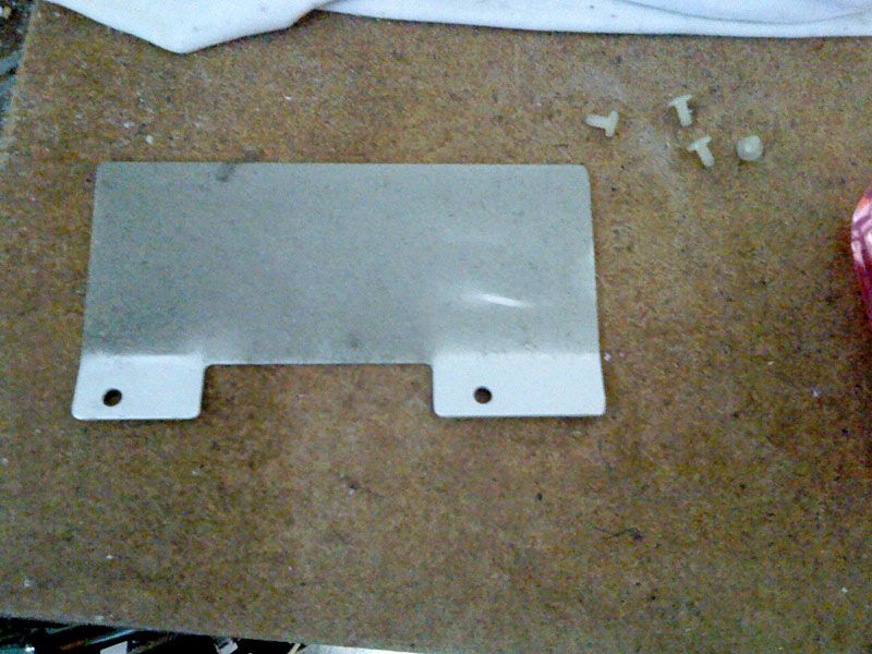

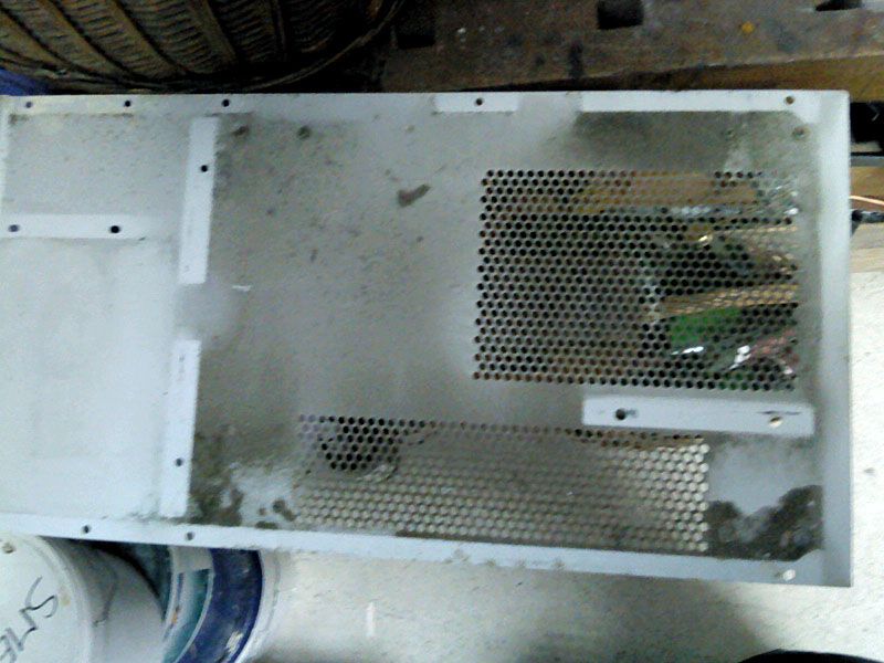

Stanje unutra nije nista ljepse premda je poklopac ipak odradio svoje, tako da je uglavnom unutra hrpa prasine, cadje od pushenja, i nesto katrana. Slike u nastavku su zapravo donja ploca, s unutrasnje strane uredjaja, te zastitna plocica jednog od visokonaponskih sklopova...
Nakon ovog, sasvim je jasno sto je ciniti - sredstvo za ciscenje, staru cetkicu za zube i hrpu krpa u ruke i udri...

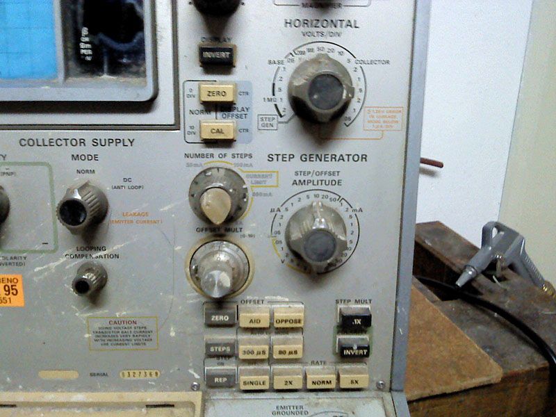

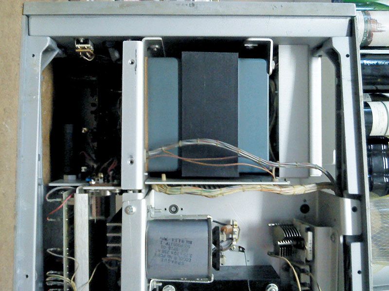

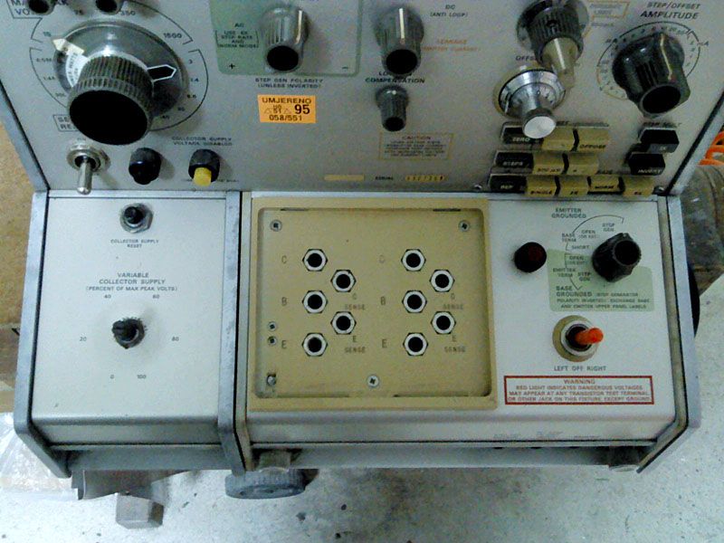

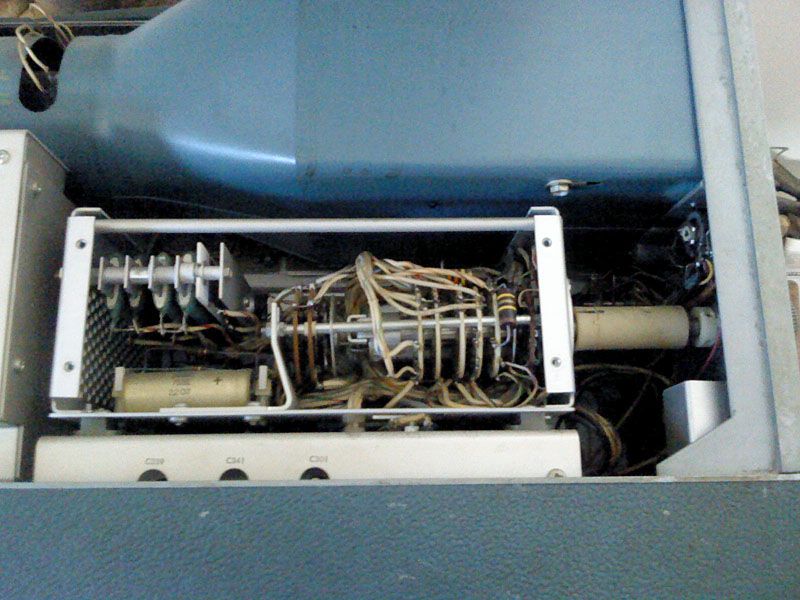

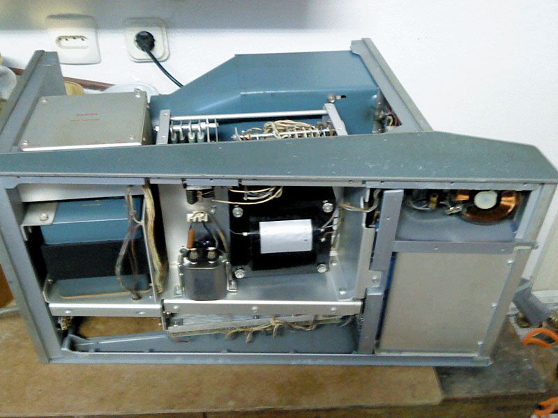

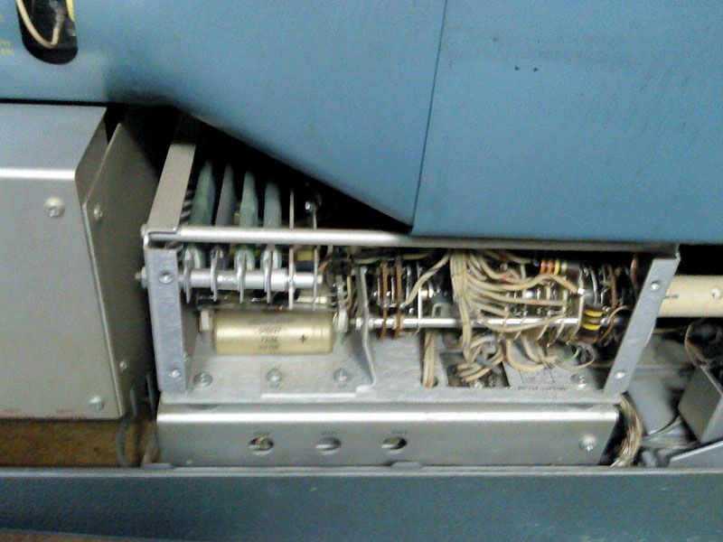

Nakon skidanja svih dijelova sa prednje ploce, uz arsenal alata, kistova, cetkica, te uz pomoc kompresora i usisivaca, red je jos jace prionuti poslu. Za to vrijeme se gumbi s prednje ploce kupaju u laganoj otopini deterdzenta, a razni poklopci su vec u tushu naspricani prvom rukom odmascivaca... usput, radi i fotoaparat :)
Jedan pogled na ovu hrpu elektronike laiku bi mozda ulio strah i trepet u dusu, no nekom iskusnijem je ovo za ocekivati od firme koje je proizvela ovaj, i danas referentni uredjaj. Prakticki bilo koji uredjaj firme Tektronix iz doba prije SMD tehnike ce bilo kome biti savrsena skola ako zeli nauciti 'kako se to treba raditi' - kolicina promisljanja ulozena u svaki proizvod pokazuje jasan i beskompromisan 'inzenjerski pristup' u projektiranju i izradi uredjaja s namjerom da 'traju vjecno'. To su bila vremena prije nego li je izmisljen termin 'planned obsolescence', ilitiga po naski, unaprijed odredjeno zastarenje, kada se nije stedilo, i glavna misao vodilja je bila da je alat tek onda pravi alat kada beskompromisno obavlja svoju zadacu bez obzira na uvjete, i kada ga ne treba svako malo popravljati. To su ona daleka vremena prije opce 'microsoftizacije' od koje nitko nista ne garantira. Umjesto toga, tada je i najkompleksniji alat imao pouzdanost i nepromjenjivost karakteristika cekica :)
Aluminij se koristi posvuda... ipak je to portabl' uredjaj. Srecom, ne pise u karakteristikama koliko ga daleko prosjecni korisnik moze pomaknuti. Uglavnom, recimo da lopovi nece daleko doci s njim :P

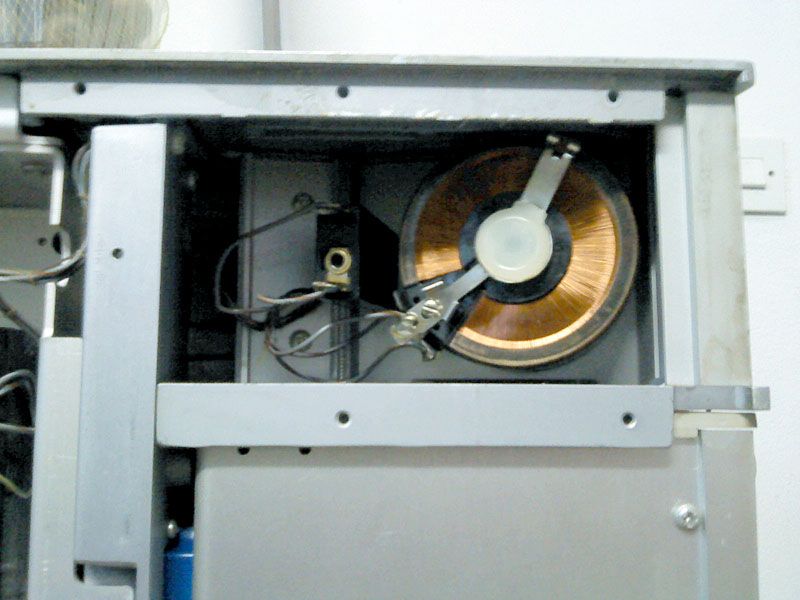

S donje strane se vide razni ispravljaci i izvori napona - od sofisticiranih, do dobre stare zeljezne tehnike - trafo, regltrafo, autotrafo ide pjesma ta. Test naponi su do 1700V, test struje do 20A... maksimalna snaga raspoloziva za testiranje je oko 220W :)
Sve su slike naravno napravljene NAKON sto je sve temeljito ispuhano, usisano, oprano, vec prema potrebi...

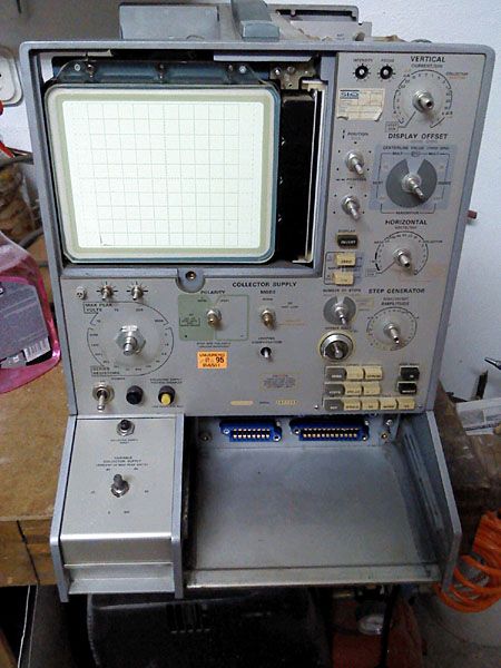

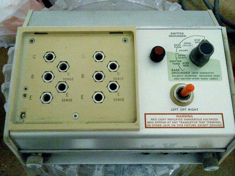

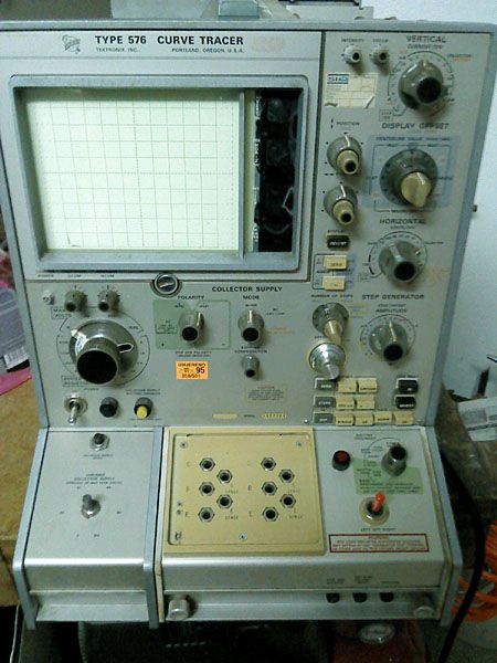

Eto, sad je sve vec u poodmakloj fazi ciscenja pa se vec pomalo moze i sastavljati, a i pokazati o cemu je zapravo rijec...
PRednja je ploca ociscena, i izvadjen je modul s test podnozjem...
I ociscen posebno:
Na zalost, nesto se jako cudno dogodilo s plavom filter folijom za ekran, koja je postala krta i pocela se lijepiti za pleksiglas za osvjetljenje. Ovdje vec ceka ostatak nekadasnjeg filtera za CRT ekran, s kojim sam imao odlicne rezultate u jednom slicnom slucaju. Jedino ce trebati dodati masku za pokazivace rezolucije skale, koji su smjesteni pored ekrana kako bi se sadrzaj svega skupa mogao slikati fotoaparatom. Evo svega skupa sastavljenog:

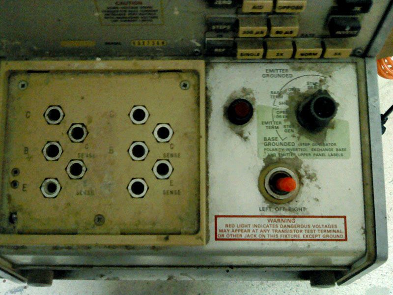

Detalji radi kojih znas da imas posla s beskompromisnim uredjajem:

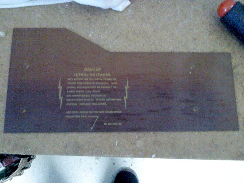

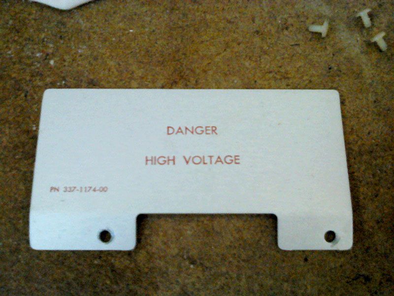

AKo je projektant rekao da tu ima biti bruseni aluminij s natpisom 'DANGER' u crvenoj boji, onda ce tako biti iako ce to mozda vidjeti 1 od 100 korisnika jednom u zivotu. I gotovo. Necemo se valjda natezati za tih par $. (Probaj to danas izvest i ostat na tom poslu...).
Slicna prica i ovdje. Tu cak ne pise da ima visokih napona, nego da bi moglo biti :)
Zanimljivo je da ima par verzija ovog ipak rijetkog uredjaja, na nekima je i ova ploca od aluminija.

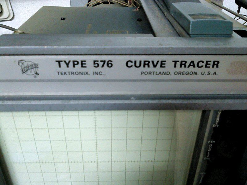

E, sad se vec i ime moze pokazati: :)

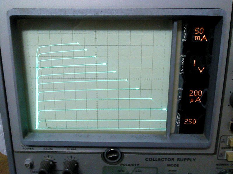

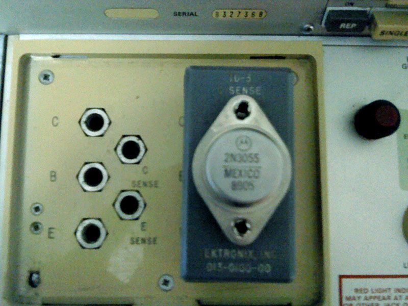

Slijedeci korak je pravi mjerni test. U podnozje ide adapter, a na njega najpoznatiji 'radni konj' medju poluvodicima ikad - 2N3055. Idealni kandidat za test, tesko spaljiv i za slucaj da nesto ode po zlu, izdrzljiv ako ja pogrijesim u postavkama. No, drzimo se konzervativno, u prijevodu, ne da mi se petljati s zastitom od visokog napona, pa limitiran uredjaj na maksimalni napon od 15V.

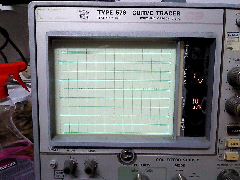

I, eto rezultata: sve u najboljem redu. 2N3055 pokazuje neocekivano veliko pojacanje od preko 250 na vrlo malim strujama, no istovremeno i svoju ocekivanu prirodu - neunistivost se placa, pojacanje pocinje padati vrlo brzo i vec na par stotina mA struje kolektora je palo na ispod 200. Kao sto iskusni znaju, blizu maksimuma struje pasti ce na tek oko 15. No, glavna je vijest da tracer radi :)

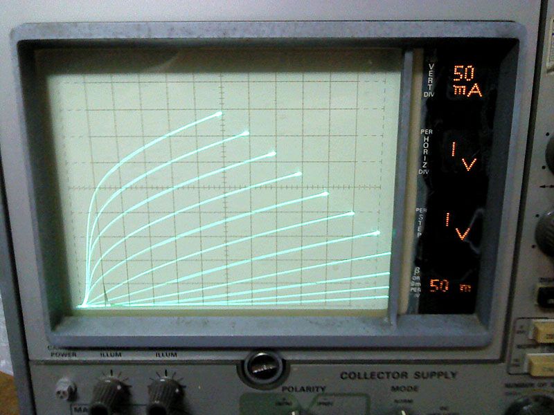

A sada, nagradno pitanje: Sto je ovo? Napon na X osi je pozitivan, struja na Y osi takodjer, a na kontrolnoj je elektrodi 0V na prvoj (najvisoj) krivulji, a na svakojispod je za 1V manje, dakle -1, -2, 03 itd...

Ne znam što je na zadnjoj slici, ali opet nemam riječi za posao :shock:

Ovo je uređaj....staviš kantu silicija a on ti iscrta krivulju,prekrasno. Di samo nalaziš takve uređaje. :hail: :ilmzn:
Da nije limena trioda na zadnjoj slici, ali ako se ne varam imala bi drugačije krivulje.

ilimzn je napisao/la:A sada, nagradno pitanje: Sto je ovo? Napon na X osi je pozitivan, struja na Y osi takodjer, a na kontrolnoj je elektrodi 0V na prvoj (najvisoj) krivulji, a na svakojispod je za 1V manje, dakle -1, -2, 03
V-FET? :geek:

Eh, a što je na zadnjoj slici, teško da znam, al mogla bi biti neka lampa.
