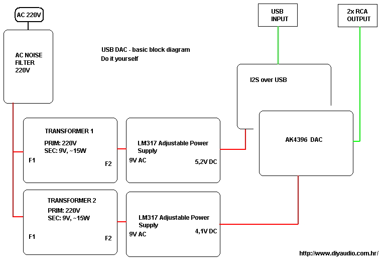

Počeo sam slagati lego kockice u smislu kako sve posložiti i u kakvu tj. koliku kutiju. Većinu djelova imam, no neke diode tipa 1N5919 (zenerice) nemam, pa nemam čak ni AC filter, mada još ne znam da li bi ga stavljao, no u radionici je čudna situacija sa mrežnim naponom, pa vjerujem da ne bi škodio. U svakom slučaju na slici ispod je popis bazičnih elementa koje će trebati smjestiti na u nekakvo kućište...
prijedlozi i sugestije su naravno dobrodošle...
Re: USB DSD DAC
PostPostao/la zbotic » 22 pro 2014, 17:38
Ja sam stavljao obične ispravljačke diode i 10nF keramičke kondenzatore u paralelu. Možeš i neke Schootky.
Zapravo tek sada vidim da su na shemi te oznake za zenerice???
Mislim da sam stavljao 1n5305 ili takvo nešto, a i 1N4005 ili slično bi sigurno bile dovoljne....
Trasformatori od 10VA su ti sasvim dovoljni, a može i manje. Mislim da negdje piše da su struje oko 350mA i 150mA (nije sigurno puno više, a ako si u teškoj dilemi mogu i izmjerti). Stavio sam i jedan mali termistor (200 Ohm 0.5A Power NTC ) u seriju sa primarima trafa da smanji strujni pik zbog punjenja elektrolita. Nije obavezno ni to. Ovi moji transformatori su koštali u Chipoteci oko 50KN komad. Nećeš pogriješiti ni ako uzmeš jedan trafo sa dva sekundara.

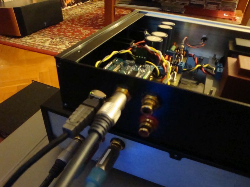

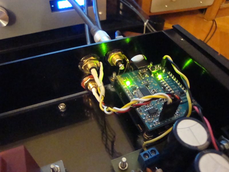

Spojen i SPDIF izlaz. Radi bolje nego što sam misli i zašto ga i nisam odmah u početku aktivirao.

elvis je napisao/la:Počeo sam slagati lego kockice u smislu kako sve posložiti i u kakvu tj. koliku kutiju. Većinu djelova imam, no neke diode tipa 1N5919 (zenerice) nemam, pa nemam čak ni AC filter, mada još ne znam da li bi ga stavljao, no u radionici je čudna situacija sa mrežnim naponom, pa vjerujem da ne bi škodio. U svakom slučaju na slici ispod je popis bazičnih elementa koje će trebati smjestiti na u nekakvo kućište...
Tek sada vidim..... Naponi idu obrnuto, veći na DAC, manji na receiver. Da nebi nekog zbunjivalo.....

zbotic je napisao/la:Spojen i SPDIF izlaz. Radi bolje nego što sam misli i zašto ga i nisam odmah u početku aktivirao.
A koja je svrha tog SPDIF-a? Da je to ulaz vidim svrhu ali izlaz????
