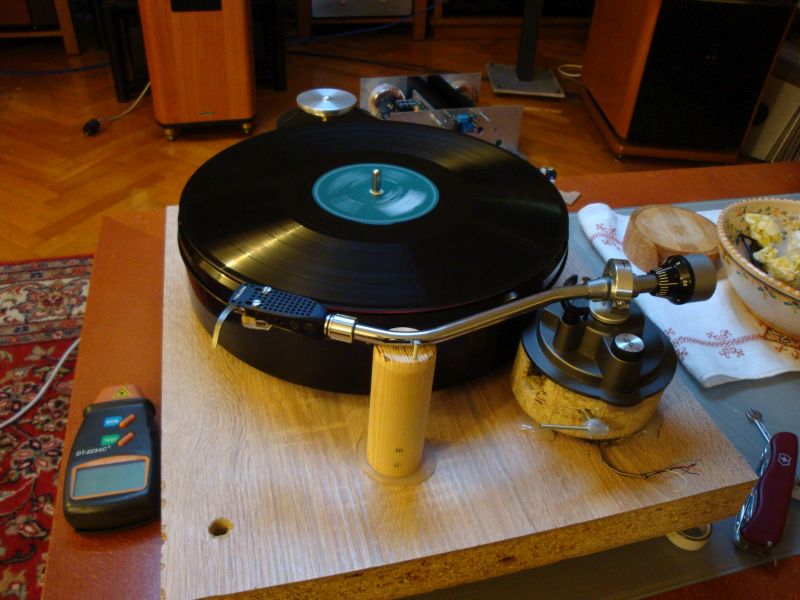

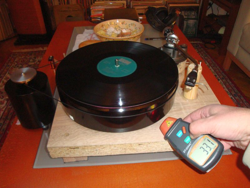

Za potrebu ovo bi danas moglo i svirati.... :D
Re: Mulin grem
PostPostao/la zbotic » 10 pro 2017, 17:09
Sad će to Mulin replicirat u aluminiju i kamenu i eto HI-END turntejbla. :lol:
Ima i lift!!!!

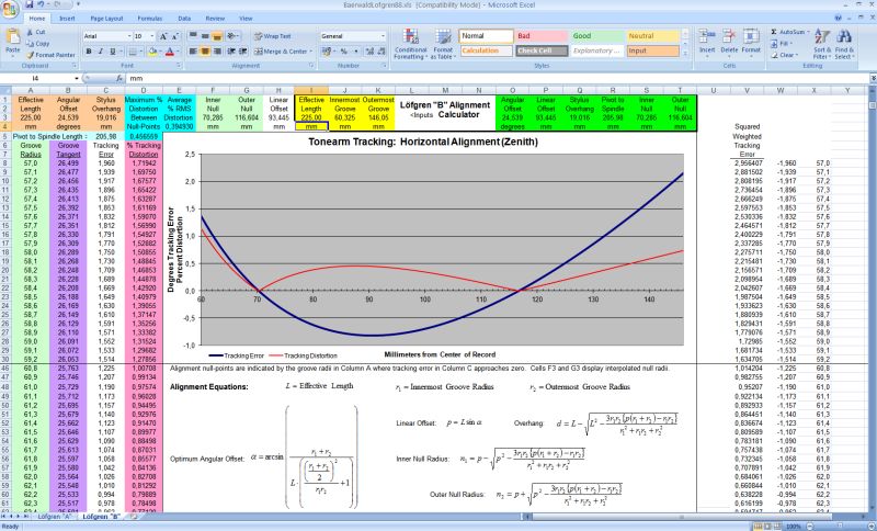

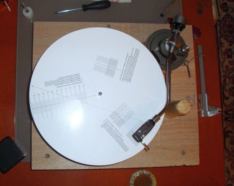

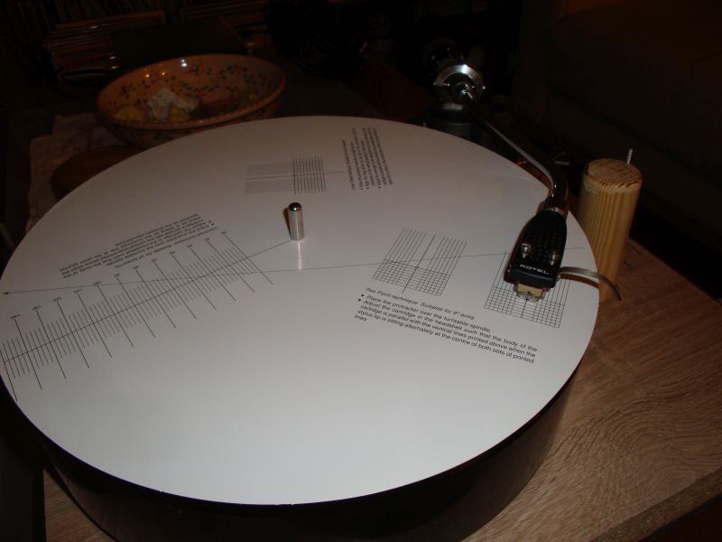

Ključna stvar za dobru geometriju ručke i time dobar gramofon je odrediti razmak osovina tzv. pivot to spindle. Ovdje je to određeno prema Lofgren B formuli. Ova metoda daje najbolje rezultate u statistički najkorištenijem dijelu gramofonske ploče. Greška je nešto veća na unutrašnjem rubu ploče,ali tu najčešće ni nema muzike.
Sve je optimizirano (položaj rupe) za ručku koju imamo i ostavljena je opcija da se to nekada može prilagoditi Rega ručki. Noviji Jelco je negdje između pa može i on. Ostali se vjerojatno nikada i neće razmatrati zbog bizarno glupih cijena na tržištu. U pravilu ono što ne svira dobro sa Regom ili Jelcom nikada i neće zasvirati...

zbotic je napisao/la:Za potrebu ovo bi danas moglo i svirati.... :D
zboticu, kako se zove taj uredjaj koji drzis u ruci ? Marka, model?
Re: Mulin grem
PostPostao/la zbotic » 11 pro 2017, 23:40
Laser Tachometer.
Model - Ebay. :lol:
Ima jednu manu, moj troši bateriju i kad ne radi pa ju je poželjno svaki put izvaditi, ali za par dolara to vrijedi otrpjeti... :lol:

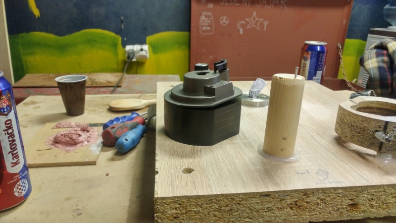

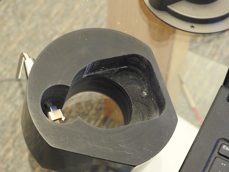

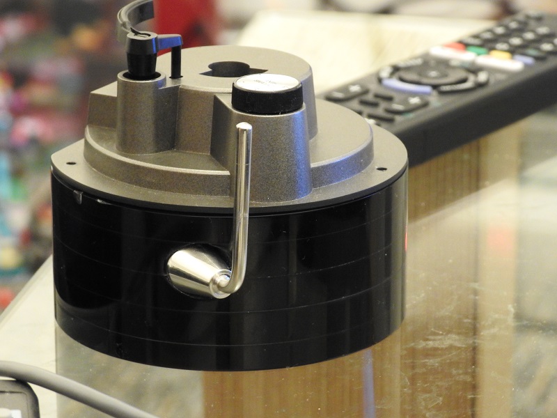

Prica se nastavlja u znaku akrila.postolje za rucku po zokijevim uputama.
Postovi: 365
Re: Mulin grem
PostPostao/la mulin » 24 pro 2017, 21:27

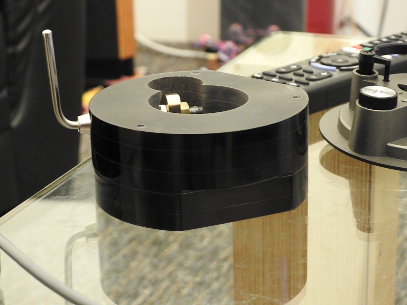

prva verzija postolja rucice je gotova.ugrađen je podizac rucice od kroma sa excentrom od bronce.glodalom napravljen prostor za cinceve.sljedece je na redu nabava kamena za postolje.

PostPostao/la zbotic » 24 pro 2017, 23:36

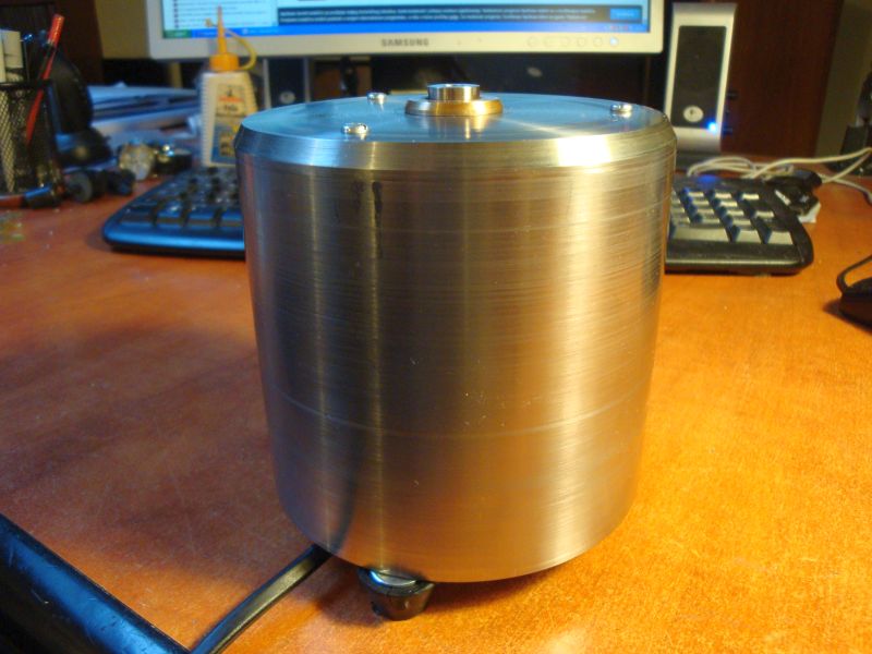

Odlično si to napravio. I motor se vrti, sutra ću poslikati.
Re: Mulin grem

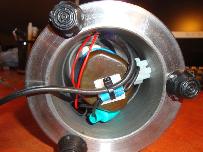

PostPostao/la zbotic » 25 pro 2017, 16:14
Evo motor, ako i ne bude radio uvijek može poslužiti za body-building.
Airpax, 24 polni, sinhroni 230VAC/50 Hz, 250rpm
Re: Mulin grem
PostPostao/la black coffe » 26 pro 2017, 10:09
Nogice bi trebane imat "ripne" da ne prokliže :) . Svaka vam obadvojici dala na preciznosti i strpljenju !!!!
