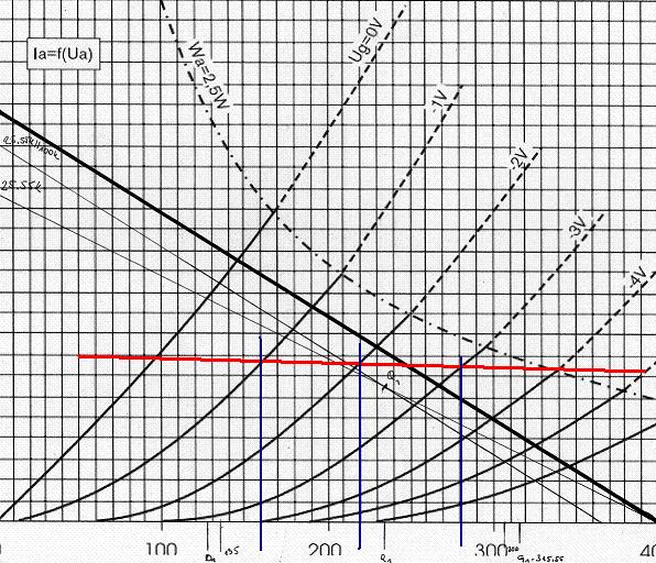

Klokanče, nemoj odmah po lampi, ta 81-ca je iznijela jednu epohu, i to baš onu kad su cijevi bile osnova
većine uređaja, pa tako i hifi-ja. A i ima rješenje za nju.
Ljudska osjetljivost na distorziju je frekventno ovisna i najveća je u srednjetonskom području,
ne ulazim sad u računanje po tvom grafu, ali ako je 17% kao što ti veliš u svakom je području kojih 10-12% previše,
pogotovo bez povratne veze, pa čak i uz nadu u poništavanje nelinearnim dijelom GU cijevi (canceling).
Kad već investiraš, a i za maturalnu radnju imaš vremena, što misliš kako se postiže ova radna linija dole
i da li ti je cca 25-35kn po kanalu previše da je postigneš i rabiš?

To je već prava prevara! :lol:
Sa izvorom konstantne struje u anodi (MJE350 ili DN2540N5 ili neki IXIS-xxx) će svakako dobiti slične rezultate, ali hoće li baš koštati 25-35 kuna? (tranzistori+trimeri+otpornici+hladila+izolacije)
Moguće je i sa otpornikom u anodi postići SWING od 120Vp-p sa izobličenjem od ~8%, što bi uz kompenzaciju izobličenja sa odabirom radne točke kod GU50 i povratnom vezom od ~10dB svelo ukupna izobličenja na prihvatljivu mjeru, ali KLOKAN još nije došao do toga. Mislio sam ga još malo pustiti da se trudi i uči utvrđujući gradivo sa traženjem boljih opcija! :mrgreen:

Jemaš pravo, Klokan treba ići redom, odokativno sam lupio 35kn/kanal za MJ varijantu,
sa strujom do 10mA da ostane prihvatljiva disipacija i hladilo.....hm, možda je tih 35kn na knap,
ali dobro, htjedoh reći da ne napušta tu lampu i da izvede ovu priču s njom do kraja, na ovaj ili onaj način.
Odnosno da i drugih načina jednostavno - ima.

@harkonen to znam da je strujni izvor umjesto otpornika, pricao je ilimzn par puta o tome, taj dio mi je jasan kako i zasto je taj pravac malo "nagnut". Rezultat dobiven CSS-om je jako dobar ali probati cu par puta jos sa otpornikom, cisto radi toga da svladam te osnove. Treba mi dosta jer nemam razvijenu tu logiku da otprilike znam koji bi mi nagib pravca otprilike bio potreban za dobiti zeljene rezultate, ipak samo ucim. A tih 35kn mi ne znaci puno. A bilo bi dobro kad bi neko prekontrolirao taj moj racun iako mislim da tu bar nebi trebalo biti gresaka jer racunam po formulama danim u materijalima koje sstrsat spominje.
Probati cu jos povuci koji pravac (danas ako stignem, imam nekog posla u radioni) kroz istu ovu radnu tocku, ako ne uspijem onda cu probati promjeniti radnu tocku kako bi dobio rezultat.
