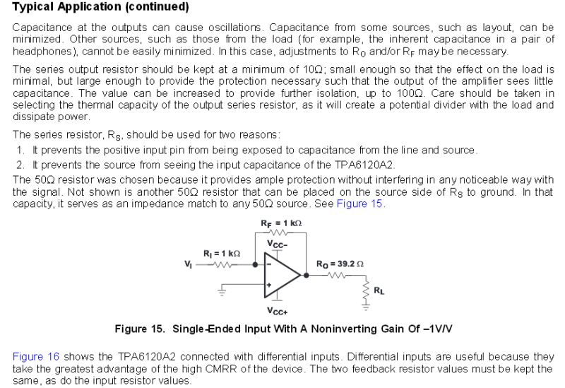

TPA6120 nije sam po sebi current buffer već opamp current feedback ustroja...current buffer postaje ako je gain +1 ili -1... Što me dovodi do razloga mog posta a taj je što ebay prodavač navodi da je gain oko TPA6120 -2V/V, odnosno ima gain od -2, dakle opamp je inverting što znači da ti okreće fazu na svom izlazu, pa ukoliko LM4562 ispred nije ustrojen kao inverting na izlazu headampa imaš okrenutu fazu, ako ti to išta znači.

Evo ovako je spojen s time da mu je na izlazu 10 ohma umjesto 39.
Može i TexasIns krivo napisati pa mogu i ja... :D

Eto sad si me činija da ga ponovo otvorim pa mu je Rf = 2kohma.
A i rekoh ti neki dan da ima neki gain, ali svejedno - nebitno...

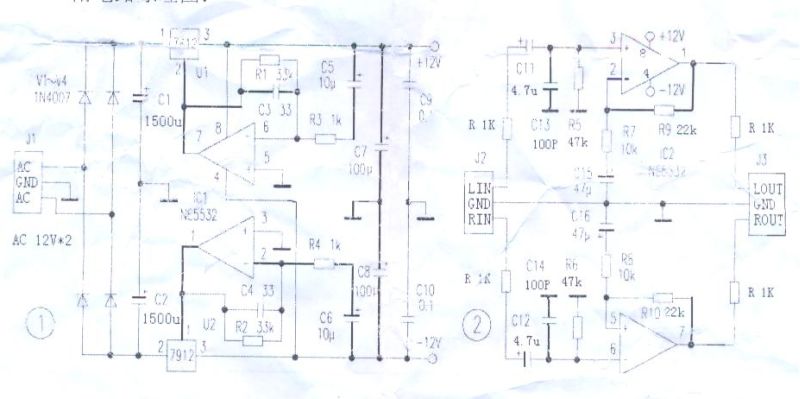

Evo i sheme preampa. malo je zgužvana jer sam je izvadio iz kante. Umjesto ovog otpora od 10kohma stavio sam 5 kohma što mu daje gain cca 5 pa je skupa sa gainom od TPA ukupno 7x.Nešto se potroši na potenciometru pa je to realno opet oko 6x. Imam ja taj broj u glavi pa sam zato gore sve onako izbrčkao i krivo napisao. Ali jebi ga ne moš raditi pet stvari odjednom :lol:
A i kome su bitni točni brojevi, važno da svira... :lol:
Ovih 47uF sam zamijenio sa 220uF tako da smo i to riješili......
...I umjesto 1500uF je sada 2200uF neki pošteni....
