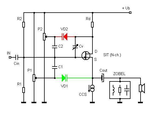

Pa ajmo vidit kako bi to moglo izgledat. Na shemi je prikazano izlazno Vfet sljedilo sa onim ca bi mu to tribalo omogucit. Shema je naravno skroz principijelna i mnoge detalje ce tribat eksperimentalno risit ali opcenita objasnjenja kako to dela se vec i iz nje mogu dat.
Shema
Odma da recem da ce se neutralizacija / linearizacija odnosit samo na ulazni i povratni kapacitet. Izlazni kapacitet ima tu vrlo malog uticaja jer je na izlazu dominantno skroz niskoomsko opterecenje (zvucnik). Onaj ki oce stec neku predodzbu o ovoj shemi bi ju tribal gledat parcijalno jer iako ima vrlo malo komponenti, zamki ne fali. Tako da ajmo prvo maknut sa nje ono ca je nebitno za razmatranja. A to su kondenzatori Cin, Cout, C1 i C2 (kapacitet im je veliki pa za signal predstavljaju prakticno kratki spoj); otpornici R1 i R2 i CCS koji sluze za odrzavanje staticke radne tocke Vfeta; potenciometri P1 i P2 koji sluze za podesavanje radne toche varicap dioda (njih gledajmo ka izrazito visokoomske i da ka takvi nimaju nikakvog uticaja na rad sklopa).
A za prvi korak (dok ne dojdemo do neutralizacije zanemarimo i otpornik Rd a isto tako i izlaznu Zobel mrezu (ovdi samo principjelno prikazanu). Ono ca ostaje (sam Vfet i varicap diode VD1 i VD2 nam pokazuje principjelno kako linearizirat kapacitete Vfeta. Njegovi kapaciteti su jako ovisni o potencijalu elektroda i opcenito padaju sa povecanjem potencijalne razlike na elektrodama. Ima i struja koja tece kroz njega odredjeni (mada puno manji) uticaj na njih tako da se ovdi necu uopce oslanjat na objavljene grafove promjene kapaciteta nego cu simulacijom trenutne vridnosti signala (DC prominama radne tocke) izvest snimanje grafa promine medjuelektrodnih kapaciteta u zavisnosti od trenutnih vridnosti signala. Dobit ce se neka krivulja koja ce sa povecanjem signala u jednu ili drugu stranu od staticke radne tocke pokazivat rast i pad. A ca je potribno da se od takve krivulje dobije ravna linija? Pa u osnovi neki element koji ce imat komplementarnu karakteristiku kapaciteta u kojoj ce zbroj ta dva kapaciteta uvik bit konstantan. A taj element je u principu varicap dioda koja je upravo i kreirana za to da se njezin kapacitet minja u sirokim granicama sa prominom napona na njoj.
Ovdi naravno nece moc ic samo jednostavna varicap dioda jer nima niti teoretske sanse da postoji neka koja ce imat bas idealno zrcalnu karakteristiku kapaciteta u odnosu na Vfet. Bas zato su na shemi varicap diode prikazane u drugim bojama, da se naglasi da to nece bit samo po jedna varikapica. Ne, tribat ce tu i mozda (vrlo virovatno) kompleksna kombinacija od vise varicap dioda i serijski i paralelno vezanih kondenzatora da se dobije inverzna slika kapaciteta Vfeta. I to dvi takve kombinacije, jedna za ulazni a jedna za povratni kapacitet Vfeta. kakve ce te kombinacije bit, to naravno za sad ne moren rec. Znat cu nakon ca snimim grafove kapaciteta Vfeta.
Isto tako, na ovoj tocki bi se komotno moglo stat. Tu ce se vec dobit linearni kapaciteti pa bi vrlo jaki driver (recimo 6C33) omogucil da se ionako zajde u MHz podrucje bez obzira ca ce ovako linearizirani kapaciteti bit veci od najvecih parazitnih kapaciteta samog Vfeta. A prakticno se ne bi ni moralo razmisljat o Zobel mrezi ni o tome koji je zvucnik prikljucen.
Iduci korak (neutralizacija) je u neku ruku tiranje inata :lol: i zelja da vidin sa koliko disipacijski slabom cijevi cu uspjet ovo ugurat u MHz podrucje. Ca je uopce neutralizacija? Pa, najopcenitije receno to je postupak da se nezeljeno djelovanje preko inherentnog reaktivnog parazita ponisti tako da se privodi signal suprotne faze preko drugog reaktivnog elementa iste vrste. Uz uvjet da se u ulaznom cvoristu postigne da su ti signali iste amplitude (a po fazi su suprotni) dolazi do njihovog kanceliranja. Ili drugin ricima, nezeljena povratna veza preko parazitnih elemenata se eliminira.
OK, sad se malo vratimo na one elemente koje smo u prvom koraku, linearizaciji, zanemarili (Rd i Zobel). Da bi se ovdi dobila dva protufazna napona, triba u drain Vfeta stavit otpornik Rd. Taj otpornik ne smi bit preveliki iz vise razloga pa to znaci da ce ukupni kapacitet izmedju draina i gatea morat bit puno veci nego izmedju sourcea i gatea. Logicno, pojacanje na strani draina ce sa malim radnim otpornikom bit vrlo malo . Tako da ce u paralelu sa varikapicom VD2 morat doc i jedan promjenljivi kondenzator (ustvari paralelna veza veceg fiksnog kondenzatora i manjeg promjenljivog kondenzatora za fino podesavanje neutralizacije).
Kad bi zvucnik bil otpornik onda Zobel ne bi ni tribal ali kako je zvucnik vrlo reaktivan teret onda ce tu tribat doc pogodni Zobel (mozda i prilicno kompleksan) koji ce impendanciju koju vidi source Vfeta drzat cisto omskom (bez reaktivnih komponenti) i tako osigurat da pojacanja i na strani sourcea i na strani draina budu konstantna i frekventno neovisna, pa recimo vec od ispod 20kHz pa navise. Ovdi kazem Zobel mada to siguro nece bit samo jednostavna RC ili RL mreza nego nec puno kompleksnije. Da li ce se moc postic optimizacija za bas sve zvucnike, zasad je tesko rec ali pretpostavljam da za npr single driver full rangere ne bi tribalo bit nekog veceg problema.
Na shemi je prikazan N-kanalni Vfet ali kako je onaj koji moze u ovakvom SE stupnju dogurat do nekih 25W (Yamahin 2SK77 - jedan sam) jos uvik nedostupan onda ce u stvarnost ic njegov nabavljeni P-kanalni komplement 2SJ27. Na shemi se naravno minjaju polariteti ali sve principjelno ostaje isto.
Driverski dio nije zasad prikazan ali tu ce ic malo vakuma. Koje tocno cijevi, to ce ovisit od uspjeha linearizacije / neutralizacije tako da je to pitanje za sada otvoreno. Kako san rekal, cilj je izac sa disipacijski slabijim cijevima ali o tom potom. Nije potpuno izvan razmatranja ni skroz poluvodicka verzija sa mozda disipacijski slabijim Vfetovima u driveru ili sa fantasticno linearnim starim Siliconixovim Vmosfetima tipa 2N6658 ili VMP4.

PostPostao/la Eko Eko » 02 ruj 2011, 11:37
Ovo je stvarno svjetska ekskluziva, bravo majstore !
Pitanjce: ne bi li trebalo okrenuti polaritet izlaznog elka ?

Eko Eko je napisao/la:Pitanjce: ne bi li trebalo okrenuti polaritet izlaznog elka ?
Ma ne, izlazni elko je dobro nacrtan za ovu shemu koja prikazuje N-kanalni Vfet. Ali sad vidin da sam pogresno oznacil polaritet napajanja, ovdi ne gre minus nego plus napajanja). A naravno da ce u realizaciji sa P-kanalnim Vfetom to bit okrenuto.
Gren editirat shemu :lol:
