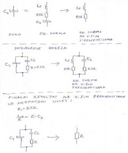

Paa, evo c /p tog teksta i slike ca san ga tamo negdi svijevremeno objavil:
Vidil san da se u dosta postova spominje Zobel mreza pa mozda ni lose malo rec kako ustvari ona dela. Misljenja o njoj su podijeljena, jedni ju smatraju za nesto magicno a drugi za bespotribnu komplikaciju. Po meni je istina negdi u sredini. Nije neophodna ali koristna je.
Ostanimo zasad kod najjednostavnijeg slucaja njene primjene a to je u filterskom dilu ispravljaca. Kad bi mrezni elektroliti bili idealni onda Zobel ne bi uopce tribal. Ali kako se nakon rezonantne frekvencije elka (odredjene njegovim kapacitetom i parazitnim serijskim induktivitetom) on pocinje ponasat ka induktivitet onda od njegovog filterskog djelovanja ne ostaje ni F.
Zapravo se umisto Zobela moze stavit samo bypass kond i to je u praksi najcesce vise nego dovoljno.
Medjutim, na taj nacin grec ipak vidi odredjenu reaktivnu komponentu. A vidi ju i sam potrosac (pojacalo). Cila ideja zobel mreze je da se postigne nestanak te reaktivne komponente u cim vecoj mjeri. Mislin da je svakome jasno zasto a i ilimzn je vec nesto o tome napisal pa necu ponavljat.
Kako Zobel mreza to dela? Na oko mozda ni iz prve vidljivo ali malo matematike pokazuje da sklop elka sa Zobelom ima samo aktivnu komponentu impedancije na svim frekvencijama vecim od rezonantne frekvencije samog elka, odnosno ne bas od same rezonantne nego ipak od malo vise. Od tamo di se elko prakticno moze aproksimirat serijskim induktivitetom i ESR-om. A kako rezonantna frekvencija elka vrlo cesto lezi vec u audio opsegu onda Zobel mreza ipak donosi korist
Na nizim frekvencijama Zobel ne dela nista ali ne moze se imat bas sve (pogotovo iz tako jednostavne mreze)
Netko ce postavit pitanje da li i kondenzator u Zobelu ima svoj parazitni induktiviter i da li triba i njega kompenzirat. Ima ga i on ali s obzirom na frekvencije od interesa nije potribno dodavat jos jednu manju Zobel mrezu koja bi i taj induktivitet kompenzirala.
Zobeli se osim u filteru ispravljaca koriste i na nekim drugim mjestima, recimo kod zvucnika. Ali tu stvari mogu postat znatno kompleksnije. O tome eventualno kasnije
Na slikama su prikazane ekvivalentne sheme Zobel mreze i ca se sa njom dobiva ka rezultat. A dato je i ono malo matematike kako se Zobel ovdi racuna. Triba naravno znat (ili izmjerit) ESR i serijski induktivitet elka
Jebiga, moral san sliku malo spljeskat :lol: da je ne crtan ponovo (originalna je bila malo prevela i vise vertikalna pa ni stala :lol: ). Nima veze, dovoljno je citljiva i ovako.
OK, u tom tekstu je Zobel analiziran na primjeru filterskog elka va ispravljacu ali to za samu analizu nista ne minja na stvari. Potpuno ista analiza i proracun vaze i va ovom slucaju.
Sad, da li je Zobel mreza uopce potrbna u slucaju koristenja sijalice ka katodnog otpornika u ovoj shemi? Virovatno nije i tesko da ce bit cujnih razlika sa Zobeliranom i nezobeliranom sijalicom ali ne lezi vraze. Formula za izracun sa slike je virujen potpuno jasna i ki god zeli moze lako izracunat Zobel. Naravno, ako zna sve parametre :lol:
Konkretno u ovom slucaju bi tribalo znat ili izmjerit induktivitet sijalice a to nije skroz najjednostavnije. Iz razloga ca je induktivitet ovdi potribne sijalice mali a omski otpor vlakna je veliki pa je Q-faktor takve zavojnice vrlo mali. Ustvari nije ga toliko problematicno izmjerit ali ce za mjerenje virovatno tribat koristit frekvencije od par MHz-a. Samo mjerenje je najbolje izvest tako da se u paralelu (ili u seriju) sa sijalicom veze kondenzator poznatog kapaciteta pa se tako formiranom titrajnom krugu generatorom napipa rezonantna frekvencija a dalje se racunski dojde do induktiviteta sijalice.
Kako san vec rekal, ne ocekujen da ce se pojavit cujne razlike sa i bez Zobela ali nije lose to ustanovit direktnom slusnom probom
Joe, ako se zelis poigrat sa zobeliranjem sijalice a nimas nacina da joj izmjeris induktivitet, izmjerit cu ti ga ja kad dojden doma
