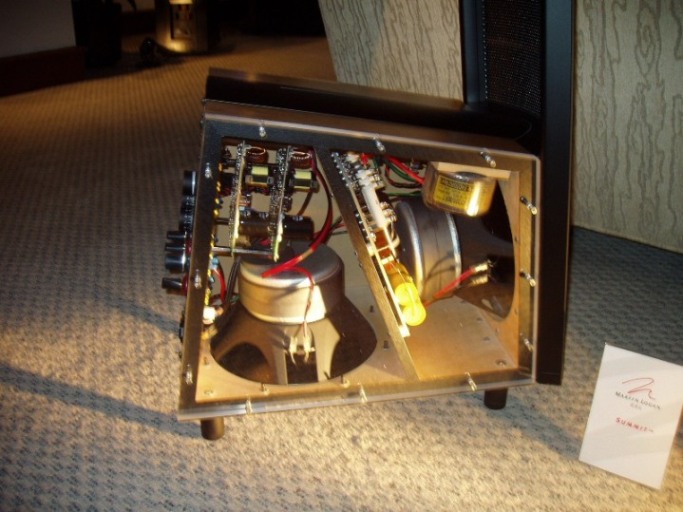

Ma kada sve zbrojiš i oduzmeš, ni sam Martin Logan nije riješio priču bassa na hibridima, pa neću ni ja. U biti uspjeh je odabrati najmanje loše. Naravno postavlja se pitanje što je to najmanje loše... uzmimo baš Martin Logan, krenuli su sa kompresijama u bas djelu, pa preko bass refleksa, pa je bilo i transmisijskih pokušaja, pa su prije šest sedam godina došli na mikro kompresije poput npr ovog bass boxa na perjanici tadašnje linije tj. na Summit modelu.
ovo gore su dva 10" bass drivera dugog hoda i alu membrana u mikro kompresijama neparalelnih stjenki, odvojenim.. i sve to meni izgleda prilično jadno za zvučnik od 16.000 USD, no da su sa ovim volumenima makli fs desno, bome jesu, no sumnjam da im je to bila intencija.. ovo je po meni čisto estetsko uglavljivanje u nekakve razumne dimenzije uz ozbiljno DSP-ovanje sa jakom D klasom... i na kraju većina vlasnika nije baš zadovoljna, pa se događaju i ovakvi besmisleni izleti:
