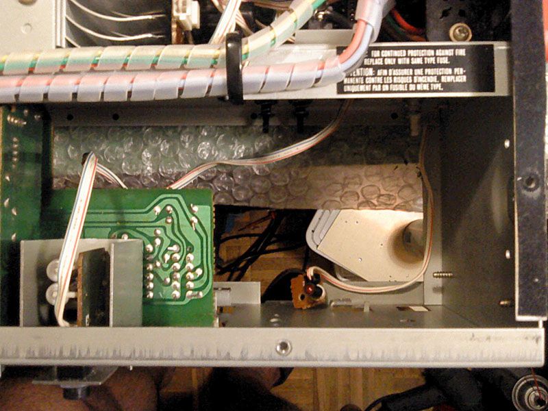

Na slikama ispod su s donje strane maknuti izlazni moduli... vidi se ostatak ozicenja kojeg ce djelomicno trebati nadomjestiti novime. Tragovi hrdje oko elektrolita su srecom od manjih elektrolita na pomocnom ispravljacu, koji su vec zamijenjeni, no kako se sad ide na kompletni refresh, i zamjene ce dobiti zamjenu, u vidu kvalitetnijih dijelova. 'Letece' bijele i plave zice su vodovi ulaza i ton kontrola, na koje tek treba staviti nadomjesne konektore, sto je slijedeci korak.
Pogled na plocu pomocnog ispravljaca i zastite - ovdje tek predstoji refresh, srecom radi se o zamjeni par elektrolita i izlaznog releja.

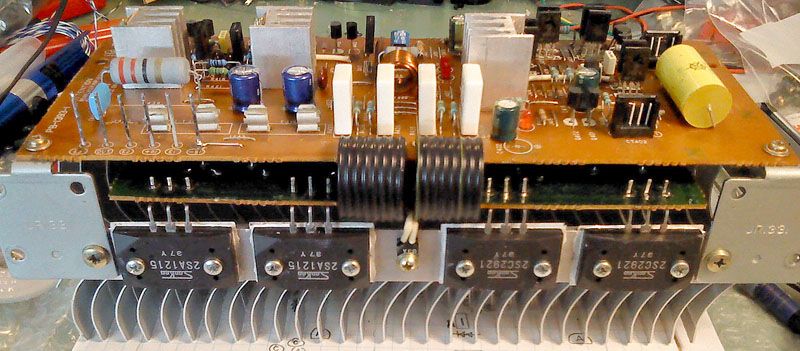

U medjuvremenu, zavrsen je posao na modulima izlaznih pojacala. Originalni NEC RET-ovi su zamjenjeni poznatim Sanken parovima 2SC2921/2SA1115. Malo teze je bilo nabaviti dvostruke diode za bias kompenzaciju, i spojne kablove izmedju modula i ploce nosaca tranzistora. Na slikama tranzistori jos nisu zalemljeni - napajanje je prilicno visokoh +-64V i svaka greska rezultira u saci spaljenih elemenata. Testiranje s originalnim napajanjem zato ne dolazi u obzir - umjesto toga, inicijalni test ce biti na stolu s laboratorijskim ispravljacima i limitiranom strujom, te bez izlaznih tranzistora. Umjesto njih ce, bez opterecenja, posluziti driveri, ciji ce izlaz biti premosten na izlaz pojacala. Tek kada modul prodje taj test, slijedi spajanje izlaznih tranzistora, te podesavanje offset-a i struje mirovanja, prije nego modul uopce bude ugradjen u pojacalo. Nakon toga slijedi test stabilsnoti struje mirovanja, i tek onda ugradnja:

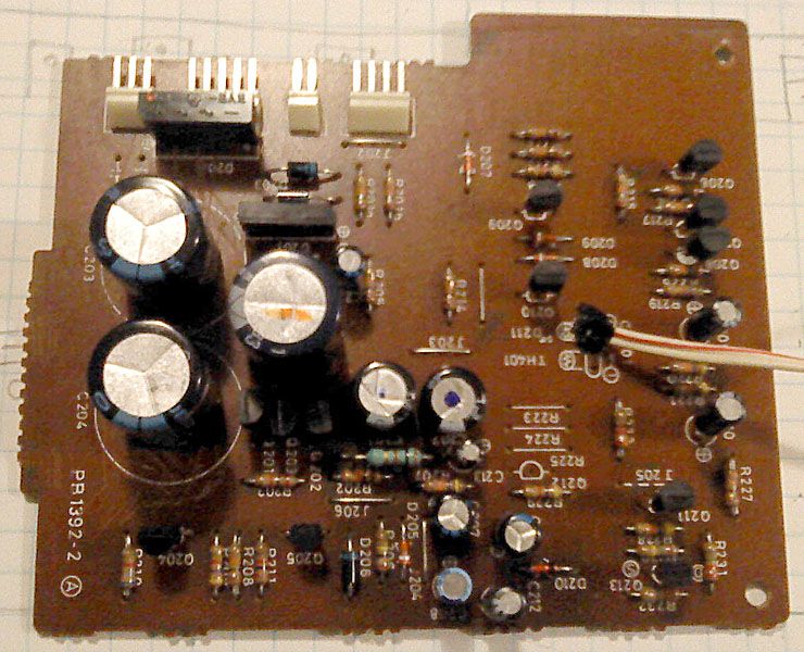

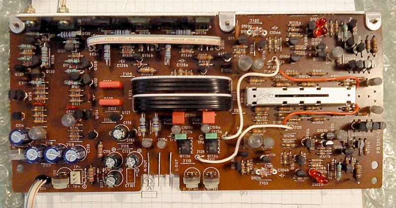

Nakon ispravljaca slijedi revizija phono stage-a. Radise o kompletno neovisnom sklopu koji na sebi sadrzi i i stabilizator napona, jednako tako ambiciozan kao i ostatak elektronike. Zauzima gotovo treinu plocice, i koristi trikove za koji neki misle da su novi, tipa referenca s FET strujnim izvorom i otporom, napajana iz stabiliziranog napajanja kojem je sama referenca. U svakoj grani napajanja ima vise tranzistora nego u nekim kompletnim izlaznim pojacalima!
Phono stage se sastoji od dva diskretna op-ampa s DC servom, cetverostrukim JFET-ima na ulazu i svom silom raznih kaskoda. Obavezne LED reference za strujen izvore nisi ni ovdje preskocili.
Na slici iznad je ploca pripremljena za nove dijelove. Zapravo slika jako malo govori o kolicini radnih sati koje je trebalo u loziti da bi se uopce doslo do ovog stadija. Pazljivi ce promatrac primijetiti potamnjelost ploce prema gornjem rubu, ovo je ujedno i gornja strana prema kojoj ide topli zrak. Na zalost Luxman je strucnjak za izvesti ovakve plocice, mislim da ne postoji ozbiljnije pojacalo naprvljeno kod njih na pertinaksu, a da bar neki dio ploce nije potamnio radi grijanja.
Prije nego sto je napravljena slika, ploca je ociscena, skinuti su svi dijelovi koje treba zamijeniti, zatim svi poluvodici. Na par mjesta su stirofleks kondovi bili osim pod uticajem topline, i pod uticajem sad vec notornog korozivnog ljepila, pa su i oni skinuti i ljepilo uklonjeno. Nakon toga su sva otvorena lemna mjesta ociscena, a ploca prespricana lotlack-om, i najprije je sve prelemljeno.
Ovdje je zgodno dati jednu napomenu o prelemljavanju - prelemiti plocicu NE znaci dodati tinolka na svako loemno mjesto!. S ove sam skinu za barem 2 metra tinol zice viska. Stari oksidirani tinol treba po mogucnosti maknuti, a nije ni zgorega komponente koje nisu kako treba umetnute u plocu umetnuti kako treba i poravnati, pa da sve i i zgeda nekako kad se vec radi. Osim toga, uredna ploca se bolje hladi jer lakse oko komponenti koje se griju struji zrak.
Iza toga slijedi testiranje svih poluvodica. Naime, prethodni majstor je napravio jednu gresku koja je potencijalno mogla biti fatalna - zaboravljena je izolacijska podloska izmedju kolektora izlaznih tranzistora i hladila, sto bi moglo u odredjenim slucajevima dovesti do napajanja phono stage-a punim nereguliranim naponom, znacajno vise od nominalnog napona napajanja. Tu se odmah i iskoristila prilika da se svi poluvodici temeljito ociste, te zaleme nazad kako treba, a ne svaki na svoju stranu kao u originalu. Rezultat je slika gore, od skidanja ploce iz sasije do tog stanja trebalo je gotovo 4 sata posla.

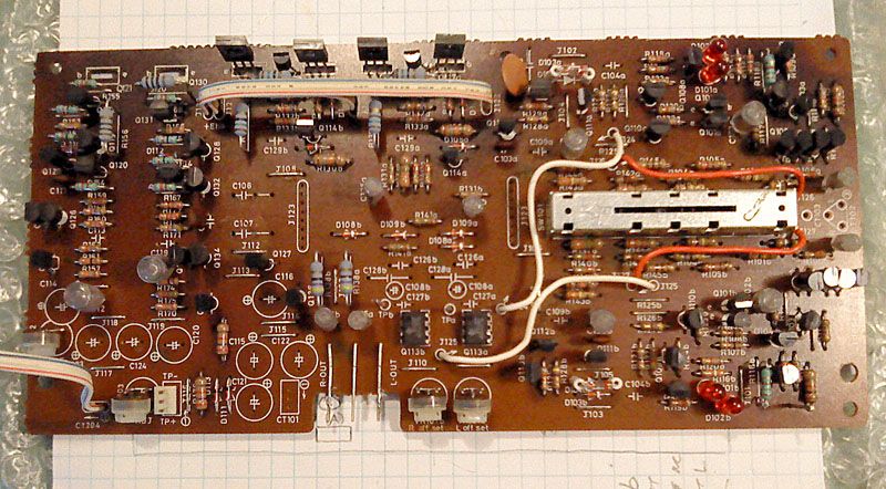

Nakon svih tih preliminarnih poslova slijedi lemljenje ostalih dijelova. Elektroliti su Elna i Yageo, na zalost od 4 10nF stirofleksaprezivjela su 3, jednog je ipak napalo ljepilo. Srecom, dva su na izlazima regulatora napona (sto bi trebalo prilicno jasno docarati koje su bile ambicije konstruktora!), srecom na plocu su predvidjeli mjesto za drugaciji tip, tako da su tu legle WIMA folije. Slicna prica s bipolarnim elektrolitom u DC-servu, sve je zamijenjeno folijama WIMA i ERO. Svi stirofleksi su prelemljeni kako treba i provjereni, s obzirom da ih je dosta bilo nagnutih i s posavijanim izvodima. Kratkospojnik od 8-zilnog flat kabela se na pola raspao pa je stavljen novi, kratkospojnici su jos u prethodnom koraku urednije savinuti, potenciometri oprani i sredjeni kontakt spray-em.
Na kraju slijede izlazni tranzistori regulatora i nove silikonske podloske.
Nakon ovog koraka je sve spremno za testiranje i ugradnju. Za pocetak, na stolu jespojeno napajanje iz univerzalnog ispravljaca, s strujnim limiterom. Pojacalo samo trosi oko 10W, s obzirom da su za razliku od integriranih OP-ampova struje po stupnjevima reda desetak mA, a izlaz je bez problema sposoban tjerati slusalice! Podesen je napopn napajanja i offset, prema service manualu - finalno ce podesavanje offseta ipak trebati obaviti nakon ugradnje, s obzirom da temperaturna stabilnost ovisi o konstantnoj temperaturi, koja se postize tek s zastitnim oklopom.

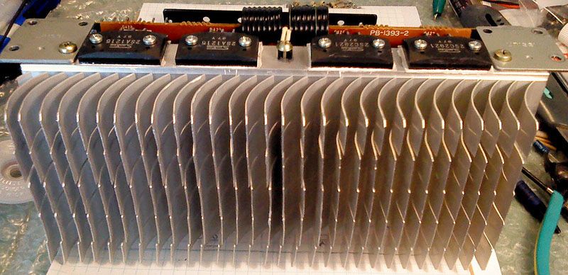

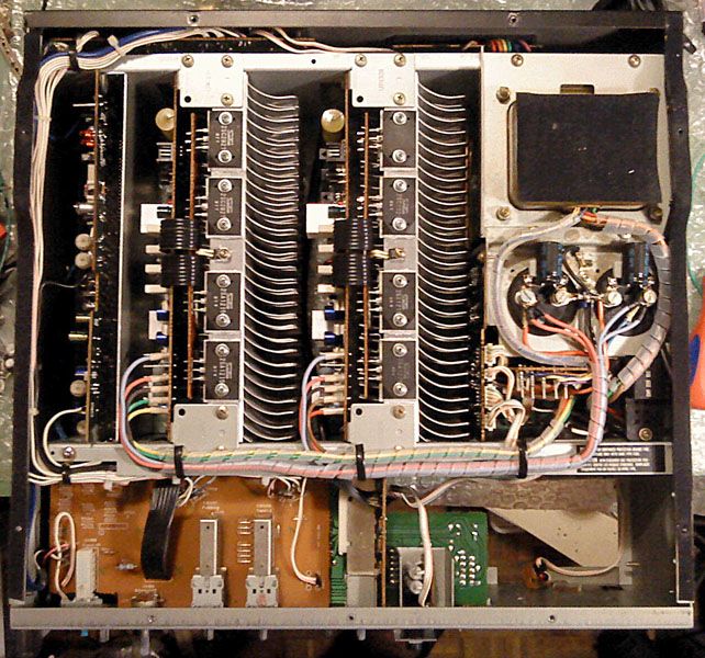

Evo gotov je jos jedan korak u refreshu - izlazni moduli su isprobani 'na stolu' pomocu laboratorijskog ispravljaca, sve je proslo super od prve!
Naravno, odmah sam ih ugradio na njihovo mjesto, a sada slijedi izrada ozicenja.
Na zalost, skidanje zadnje ploce kako bi se maknuo dodatni Zobel na izlazima koji je tamo jos od nadomjesnih modula, otkrio je i novi problem - pukla je 'sajla' za MM/MC prekidac na zadnjoj ploci... i za sada tek trebam smsiliti kako da to rijesim :(
U medjuvremenu par slika:

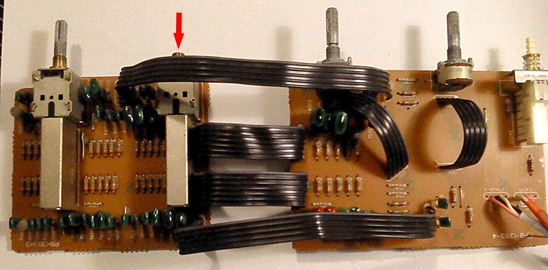

Sredjeno je ozicenje ulaznih preklopnika i napajanja izlaznih modula, i cijeli je ulazni dio ociscen, No, da bi se to napravilo bilo je potrebno maknuti gumbe, koji, premda odlicno napravljeni, pate od majstora koji ih je za osovine zalijepio cijanofiksom!
Cijela sekcija ton kontrola je maknuta jer je treba od-modificirati u originalno stanje - umjesto nje trenutno zjapi supljina, no srecom ta je sekcija posve pasivna i spaja se s ostatkom pojacala samo s dva oklopljena kabela.

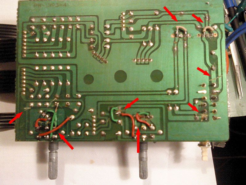

A evo i spomenute sekcije tonskih kontrola. na zalost, ona je jedina na kraju platila danak cijanofiksu - pokusaj skidanja gumba zavrsio je cupanjem osovine sklopke, koja je trenutno jos uvijek spojena s gumbom, dok ne smsilim strategiju kako je iscupati iz istog. Nakon toga gumbi idu nba ciscenje, zatim na busenje rupa i narezivanje navoja kako bi se mogli normalno pricvrstiti vijkom, te na eloksiranje. Naravno, sklopka ida dolje s ploce, na rastavljanje i popravak.
Evo i druge strane plocica - tu se nesto bolje vide modifikacije, koje treba ukloniti i sve vratiti u izvorno stanje:

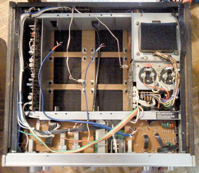

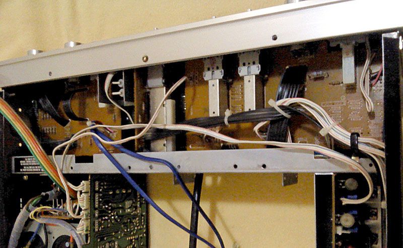

Naravno, to nije sve. Kako to obicno biva kod kompletnog refresha, kako otvoris neku plocu ili dio kutije, samo se pokazuju dodatne stvari koje treba srediti:

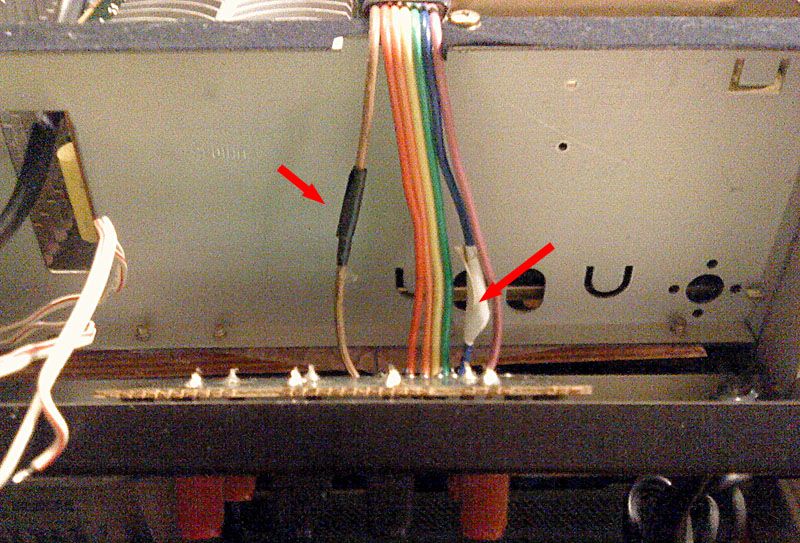

Pogled s gornje strane osim supljine gdje dodju ton kontrole, otkriva par detalja koje treba rijesiti - sajla preklopnika ulaza je skinuta, jer postoji ozbiljan problem na drugoj strani (vidjeti nize), a ova zica u donjem desnom kutu ima na kraju zaruljicu koja ce vjerojatno biti zamijenjena s LED kompatibilne boje, radi trajnosti i zagrijavanja. Osim toga, netko j einako podrapao silikonske 'gace' tako da svjetlo ne bi bilo odgovarajuce boje.
Nastukavanje zica prema konektorima za zvucnike ipak treba ljepse izvesti, taj ce posao odraditi termo-buzir:
Konektori s Pre-out / main-in ploce se mijenjaju za drugacije, a zice ce biti provucene najkracim putem prema izlaznim modulima:
I na kraju, poveci zalogaj - slomljena sajla preklopnika ulaza, koja pomice preklapanje Phono 1-2 treba popravak. Imam neku ideju kako cu to izvesti, ostaje da se vidi koliko ce dobro ta ideja raditi u praksi. najveci je problem poravnati tanku celicnu vrpcu koja pomice sklopku...
Osim ovoga, slijedi i promjena konektora na ozicenju ton kontrola, i stavljanje istih nazad u sasiju, nakon cega je pojacalo zapravo posve funkcionalno, premda bez gumbi i pokloopca - za sada. U toj fazi vec moze ici na usviravanje dok se ne rijesi kozmetika. Dakle, jos malo pa gotovo!
