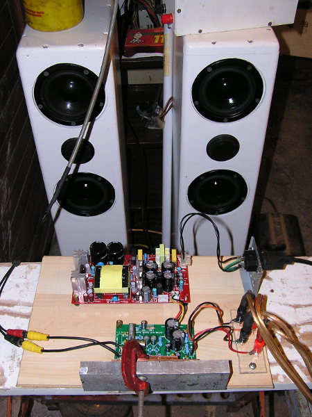

PostPostao/la Mate » 22 vel 2015, 01:44
Kad smo kod morala evo i ja sam odlučio ne čekati zadnje komponente. Našao privremene kondove 1uF Riffa folije doma. Mislim da nisu dobro rješenje, ali za probu može i to.
Najprije sam provjerio napajanje. Bilo je to prvo paljenje odkako sam ga uopće dobio. Prvo razočaranje. Po uključivanju odmah se čuje zvuk, lagani "sssss" iz samog PSU-a.
Mjerenje glavnih izlaznih napona +/-28V i +-15V pomoćnog napajanja ako nekad bude trebalo. Sve štima. Ovo prvo je 28,4, pomoćni naponi nisu 15 nego 14,3 ali smatramo to ok.
Prije slijedećeg koraka , oni što su ranije pratili, sjetiti će se da želim napon niži od 28V radi 4 omskog opterećenja. Od prodavača sam dobio uputu koju je ovaj pribavio od proizvođača PSU-a, koje SMD govance od otpornika moram zamijeniti da dobijem 25V. I to onda odradim ali dobio sam 26,5V .
Ostavljam za sada tako. Preciznijem podešavanju ću se posvetiti kasnije.
Spajanje pojačala na napon. Mjerenje napona na izlazima. Jedan kanal 12 mV drugi nešto više, oko 40mV. Zaključujem da je to sve ok. (Moguće je postignuti bolje poklapanje, preciznijim odabirom i uparivanjem otpornika u povratnoj grani) Za bridge verziju svakako je to poželjno napraviti što bolje.
Dakle nakon osnovnih provjera, štekam zvučnike i palim. Nema "blopova" u zvučnicima. Znači "Mute" preko RC član radi dobro. Ali avajjjj, odma se čuje šuštanje u zvučnicima. Ima koktel od šumova, brumpva i kojekavih začina. Istina tiho ali nemogu hiniti da nije.
Brza proba, spajam ulazne čincheve u kratko. Koktel nestaje potpuno. Sad mi je lakše. znači to je pitanje masa, kad s laminata pređemo na baremetal, to bi trebalo nestati.
Ostatak probe se sastojao od probanja na 8 i 4 omskim zvučnicima i praćenje temperature hladnjaka. Kod niže omaže treba biti oprezan. Dvostruki chip ima dvostruko veću disipaciju, što znači da treba zaista dobro odvođenje topline . Bolje nego što ćete trebati vi dečki sa dva diskretna 3886.
Moj testni uzorak na slici niti nema namazanu termo pastu, pa sam pri testu bio dvostruko oprezniji. Ali evo svira već nekoliko sati, imam dovoljno informacija kamo trebam ići.
Zaključak:
Ovime sam htio najprije isprobati kako će se ponašati Switching napajanje za pogon ovih pojačala. Iako je jeftino napajanje , rezultat za sada je dobar. Osim vlastite buke koja se javlja iz samog napajačkog sklopa, čini se da je čistoća napona na samom pojačalu takva da nema čujnih uticaja.
Što se tiče zagrijavanja, ovo napajanje je nominalno 200W i hladnjaci se nisu ni smlačili. Kad pojačalo termički dobro spregnem na hladnjak , testirati ću malo veća opterećenja pa ću vidjeti kako se ponaša napajanje. Te posebno ponašanje u brzim attack notama.

PostPostao/la elvis » 22 vel 2015, 10:41
Malo su mi sumljivi ti "zvukovi" koji se čuju u zvučniku. Bez obzira što je sve to na dasci ne bi se to trebalo čuti. Ako imaš nekakav trafo 2x18V, ma dovoljno je i 2x15V, dva konda od 4700uF, složi takav PS i, onako na zraku, pa probaj. Sva moja iskustva sa LM3886 do sada su bila apsolutna tišina nakon paljenja kada su ti "parazitni" zvukovi u pitanju, bio priključen signal ili ne, na dasci ili u kutiji. Vjerojatno nešto pokupi od tog PS-a.
Bajdvej, zašto veliš da Rifa od 1uF nije ok?
U svakom slučaju ovaj korak tj. test je neizbježan. I ja ću ovih dana pripremiti okruženje za prve testove "bate". Hebe me to što nemam dobre trafoe za test, a ne da mi se naručivati iste prije no što dobijem odgovor koji napon (i snaga trafa) je potrebna. Imam dosta trafoa oko 2x32v, ali pola od toga napona ako i imam onda su to jedva 1A. Ma snaći ću se nekako, mislim da imam negdje dva toroida od 13V, poslužiti će za prvo paljenje, čisto da vidim ima li zvuka na izlazu :).
