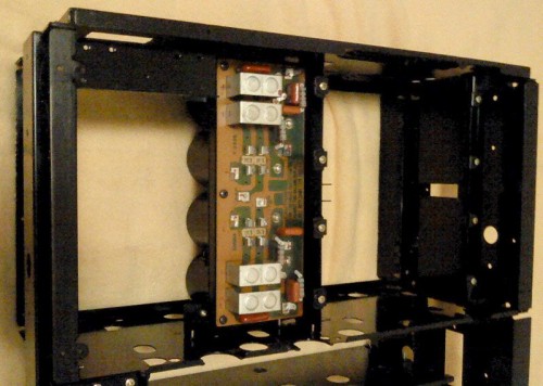

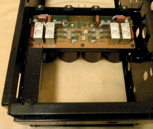

PostPostao/la ilimzn » 25 srp 2011, 03:51
Evo jos jednog malog detalja koji se mogao odraditi na brzinu, pa je u sklopu vecih mehanickih dijelova slozen u sasiju...
Originalni elektroliti su svakako vidli boljih dana... ukrako se mogu opisati kao Jakusevac stanje 'gospon, pa naravno da rade, to je kvalitetna firma':
Mislim, dva su se malo izuli a druga dva napuhnuli al rade... sto jest, jest, skoro je pola mikrofarada prezivjelo!
Ja bih ipak rekao da su ovi NOS u puno boljem stanju. Kapacitet tocan na 1%, ESR bolji nego specifikacija... dosli sasvim slucajno s nekim drugim dijelovima (prepoznat ce ih originalni vlasnik), ko naruceni. Karma, bit ce...
Nakon sto su na slican nacin kao i sasija obradjene obujmice, eto ih na njihovom mjestu:
Sad se vec vidi da ipak ima nade :)
Na kraju, slicno kao i sa sasijom, da se odradi ono sto ja volim nazvati 'saraf-test' - provjera da sve pase na svoje mjesto, da su svi vijci i podloske i matice na broju itd. Ovo uopce nije bio trivijalan posao do sada. Jako velik broj originalnih vijaka je posve neupotrebljiv ili stvarno ruzno izgleda jer ih je pojela kemija goruce plastike, hrdja ili kiselina. Jedan dobar broj je zamijenjen neadekvatnima ili cak kompletno nedostaje. Buduci da zemjene nisu bas lako nabavljive, isao sam na mali kompromis - vijci u unutrasnjosti uredjaja su klasicni 'zuti' a vanjski, kao i svi s kojima se pricvrscuje elektronika, ozicenje ili prekidaci su i dalje crni. Izuzetak od ovog pravila su bijeli vijci za pricvrscenje obujmica za elektrolite, koji su takvi u originalu. Ovdje je za test dodana ploca ispravljaca na kojoj zapravo nema revidiranja, osim prelemljivanja, ciscenja i skidanja (KRIVIH!!!) oznaka napajanja (umjesto da citaju sto im pise na stampi...), sto tek slijedi:
Eto, a sada ce uslijedidi mala pauza za Sansui, dok docekam prednju plocu koja ociscena, prebrusena i koliko je moguce dovedena u originalno stanje, ceka na red za eloksiranje... u medjuvremenu nastavljam rad na Luxman-u...
