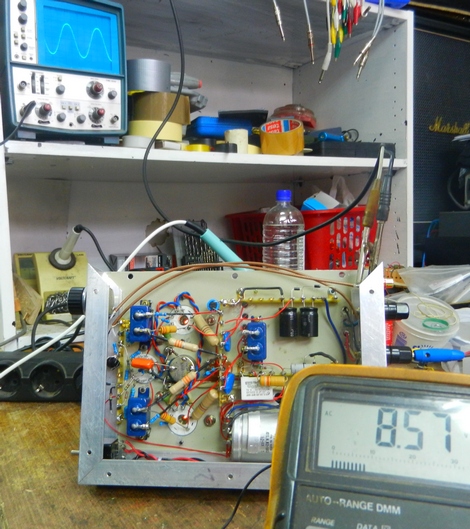

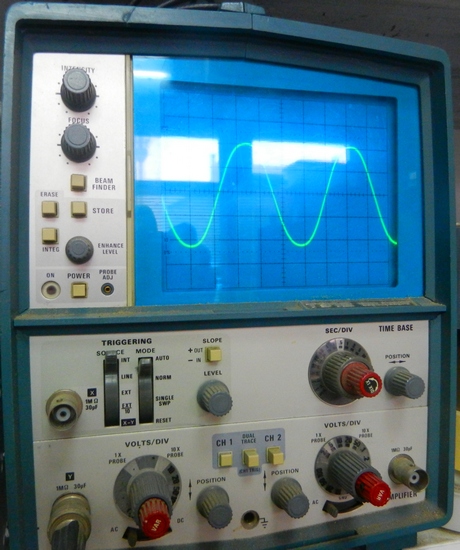

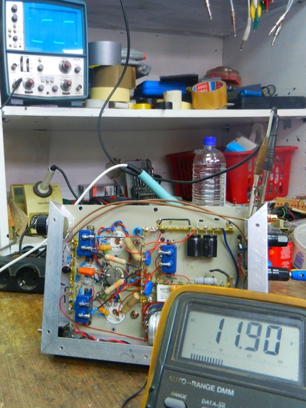

Završena mala pojačala sam stigao podesiti, probati i djelomično izmjeriti tek danas!
Solidni rezultati uz očekivanu izlaznu snagu (za sada sam probao samo s 6P41S elektronkama) koja se kretala oko 8-8,5W za izobličenje niža od 1%. Uz izobličenja oko 2,5% i pojavu poravnavanja vrhova signala (vrlo simetrično) sam dobio ~19W (Ueff=12,5V na 8 Ohma).
Evo par slika mjerenja na 1kHz:
Kvadratni signal uz izobličenja od 1% i RMS izmjereni napon
1kHz uz izobličenja od 0,2%
1kHz sa D=0,1%
Izlazni napon od 12,5Veff na 8 Ohma

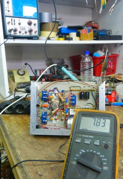

Još malo mjerenja:
20Hz
100Hz
10kHz kvadratni signal uz izobličenje od 2,5%; napon je RMS
16kHz
20kHz
40kHz
