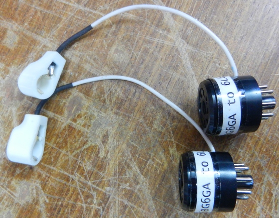

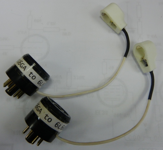

Adapteri za 6BG6GA na pojačalo sa 6L6GC (7581A, 6550A, KT77, KT88, 7027A, EL34, itd.). Napravio sam ih 10 komada, ali ostala su samo dva jer su ostali otišli u gitarska pojačala.
Napominjem da sam adaptere napravio za 6BG6GA sa 35W-nom anodom ("SuperTube") koje imaju interni sistem jednak onom iz 7027A elektronke. Radi odlično i sa anodnim naponom od 750V i naponom druge rešetke od 500V! Uobičajene 6BG6G(A) imaju interni sistem jednak onom kao od 807-ice (ili 6L6GB) i maksimalnu anodnu disipaciju od 25W, a maksimalni napon druge rešetke oko 350V.
