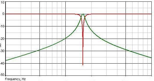

PostPostao/la harkonen » 13 vel 2012, 19:01
Što ako nećemo jezgru prikvačiti na masu? ;)
Unutar jednog trafoa, more je raznih kapaciteta, samo primar, samo sekundar (koji je doduše
zanemariv jer se radi i o malo namotaja i o malom otporu tereta koji ima svoje kapacitivne brige u skretnici),
pa onda primar prema jezgri, sekundar prema jezgri, primar prema sekundaru. Pa sve umiksano slojevima primara i
paralelnim učešljanim i počešljanim sekundarima..... I sad to sve potenciraj kad su tri trafoa u seriju/paralelu.
No, nas zanima onaj kapacitet koji vidi lampa i koji je onaj na koji se najčešće misli kad se kaže parazitni kapacitet
izlaznig trafoa ili pak i induktiviteta kao tereta.
Sad da pojednostavim i dočaram - što je on veći, niža je frekvencija koju trafo "prenosi", gledaj to kao dva otpornika
u paralelu, ali i koji su okrenuti u fazi, kako frekvencija raste , otpor induktivnog otpora raste, kapacitivnog pada
(kod najnižih frekvencija bitan nam je zato određeni minimum induktivnog otpora), a kad se nađu na istom nivou vrijednosti
- rezonantom se to zvaše , a frekvencija gdje se to desi se izračuna se kao f = 1/ (2 x pi x sqrt(L x C)) , cijelo se vrijeme
s porastom frekvencije fazno pomalo obrće i napon generiran na takvom otporu, induktivni dio i dalje postaje sve veći,
kapacitivni sve manji, toliko mali da je opet pojačanje koje se ostvaruje na njemu zanemarivo (kod najviših frekvencija
nam je i dalje bitan induktivni otpor, no kapacitet nam dakle tu bitnost poprilično kvari svojim otporom koji teži nuli,
odnosno minus nuli, s koje se strane već gleda )... Može li to jednostavnije. Ne mere, velim.
Na ovom našem primjeru trafoa, taj suhi kapacitet primara koji sudjeluje u generiranju swinga na primaru kod pojedinačnih
trafoa oko 1,3nF, a u seriju je 0,5nF.
Izračunati kapacitivni otpor na 20kHz kod jednog i drugog slučaja! :D
Edit: evo fine slikice što se desi sa ukupnom impedancijom kad je RLC (ohmski je otpor tu doduše zanemariv po veličini
za naš primjer trafoa) u serijskoj LC (crveno) i paralelnoj LC (zeleno) vezi.
Zadnja izmjena: harkonen; 14 vel 2012, 15:02; ukupno mijenjano 1 put/a.

PostPostao/la joe dalton » 13 vel 2012, 22:13
Zahvaljujem na pojašnjenju. Baš si se raspisao :)
Nisam se dosada bavio problematikom signalnih trafoa. Mislim jasno je da je tu čitava gomila međukapaciteta koji više ili manje utječu na funkciju trafoa.
Sada je samo pitanje koji su zanemarivi a koji ne i kako minimizirati te koji nisu.
A da li je 6k odnosno 16k kapacitivnog otpora na 20 kHz zanemarivo u ovom konkretnom slučaju je malo preteško pitanje za mene :mrgreen:
Edit: Odgovor ovisi valjda i o omskom i induktivnom otporu primara?
