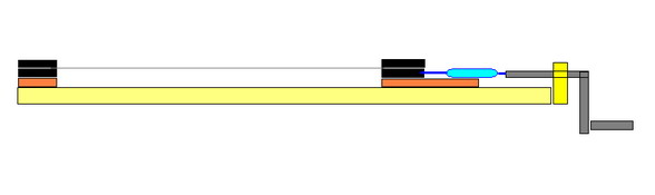

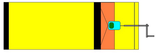

Da ne kukam, ajmo dalje.... u nastavku su dvije fotografije, samo djelomičan nacrt (draft) budućih zatezača folije. Radi se o stolu dužine cca 150 cm, širine oko 50 cm. Na prilično masivnoj podlozi biti će montirane "klapne" koje će biti zadužene za hvatanje membrane, na jednom djelu fiksirane na drugom pomične. Na slici fale dodatni zatezači folije neposredno ispred klapni (koljeno preko kojeg se zateže membrana kako bi se izbjegla valovitost), bočni zatezači, te podizač statora ispod rastegnute membrane zadužen za pravilno naslanjanje folije. Primijetiti ćete mali instrument na djelu gdje je zatezač. To je zapravo digitalna viseća vaga koja će u kilogramima pokazivati trenutnu tenziju membrane po x osi (dužini). Ovo će mi omogućiti da jednako zategnem obje membrane za oba statora, jer u protivnom ne vidim način kako bi to izveo. Nino je imao odličnu ideju sa košarom i utezima, no iz praktičnih razloga i preciznosti, ipak sam se odlučio na "kurblu". Mjerenje bočne tenzije neću imati, bar za sada ne znam kako bi to izveo. kada vidim tete u martin Logana da bočno membranu rastežu zapravo ručno, malo mi je lakše, no ja se u to ne mogu uzdati, pa će bočni zatezači biti ugrađeni, onako bar za malu pomoć za poravnjavanje membrane prije ljepljenja.
Jedan od problema koji će biti relativno zafrknut je i lift kojim ću podizati stator odozdo prema membrani u cilju pravilnog lijepljena iste. Ideja je bila ugurati stator par milimetar ispod membrane i onda samo stisnuti membranu na 3M ljepljivu traku, recimo da sa tim nisam maksimalno sretan, no to je još područje o kojem ću razmisliti. Svaka sugestija je dobrodošla. Lift treba pravilno podizati površinu 100 x 24 cm.

PostPostao/la elvis » 05 kol 2013, 14:21
Viseća digitalna vaga... 10g do 40 kg... nekakvih 5+2 USD na ebay. Naručujem odmah....
