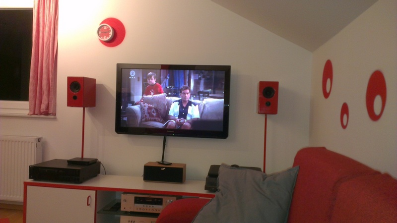

Evo jedna fotka mališana na njihovome mjestu.
Završio sam ih i mogu reći da sam zadovoljan kako takve malene kutije zvuče.
Nisam se igrao sa izmjenama kutija već sam nabavio 4 ohmse verzije zvučnika i sve napravio prema projektu.
Puno hvala na pomoći.

PostPostao/la DiAngelo » 10 kol 2015, 11:13
Nastavak na priču :)
Kako možete vidjeti kao centralni zvučnik mi stoji nekakav Genius. Iz istog seta su bili i zvučnici na stalcima koje sam zamijenio ovim FR samogradnjama.
Pošto sam više nego zadovoljan njima vrlo rado bi zamijenio i taj centralni zvučnik.
Ima li netko preporuku sa čime? Možda isto nekakva samogradnja sa FR10 zvučnicima?

PostPostao/la zmajz » 10 kol 2015, 12:27
Nastavi u istom stilu, samo modificiraj dimenzije kutije tako da ti pašu vizualno/estetski. Centralni zvučnik po sebi nije zahtjevan obzirom na ono što radi, samo zadrži unutarnji volumen isti kao i BR cijev. Nju možeš orijentirati prema gore ili sa strane ako ti je tako zgodnije.

PostPostao/la Mate » 10 kol 2015, 21:57
I sad gledajući ove tvoje crvendaće, nje mi jasno kako to stoji?
A što se tiče centra, ne moraš ga uopće staviti ili slijedi naputke kako ti je dao zmajz.

PostPostao/la DiAngelo » 12 kol 2015, 11:53
Mate je napisao/la:I sad gledajući ove tvoje crvendaće, nje mi jasno kako to stoji?
A da. Ne vidi se sa ovih fotografija kako stoje. Na crvenu cijev je zavarena ploča od lima malo manjih dimenizija od samog zvučnika pa su oni na tome i zašarafljeni.
Stavio bi centralni jer je cijeli sistem spojen na 5.1 receiver pa mi je namjera promijeniti sve zvučnike nečim ovakvim. Woofer bi samo prepakirao u drugu ali istu kutiju ili ga samo ofarbao u crveno :D

PostPostao/la Mate » 12 kol 2015, 13:23
DiAngelo je napisao/la:
Da, nešto slično sam i pomislio , ali nisam bio siguran.
Djeluje pretanko ta cijev i previsoko, pa je dojam kao da hoće treperiti kao težak plod na tankoj stabljici.
